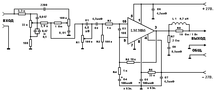

    По умолчанию Re: LM3886, как её готовить и как её есть :)
    подскажи это особенное
    Ну я хотел простор собрать
    Плюс к нему пред.
Название:	Буфер обмена01.jpg

    кондёры по питанию слишком малы, перед тембрами нужен буфер, нафига в тембрах резистор 1 Ом?

    Умиляет номинал конденсатора тонкомпенсации по ВЧ

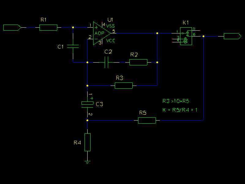

    Можно я?
    Да усилитель предусматривает буфер/пред., а делать собирался без тембров, цеплять буфер перед регулятором громкости. Кондеры по питанию не проблема
    Ну так как схема? Кто собирал?
    По ходу возник вопрос, можно ли в инвертирующем вкл. поставить также регулятор громкости между буфером и УМ? Выше по ветке читал и ниче не понял можно или нет

    junz, можно, а можно и перед буфером, и лучше вместо буфера ФНЧ делать, и Ку ЛМки в инверте уменьшить до 3,3... а если в неиинверте то делай как
    A.R., подсказал, хотя у него и в инверте где-то версия была

    Буфер перед РГ не нужен. Зачем , при таком сопротивлении? Вообще, в идеале, сопротивление РГ должно быть на порядок меньше чем входное следующего за ним каскада. Поэтому РГ лучше взять на 10 К. 47к приемлемо. 100-много.
    А чем эта схема отличается от стандартного включения микросхемы?
    Можно, только номинал РГ опять же должен выбираться исходя из входного сопротивления УМ (не больше 10К, как правило). РГ нужен от 1 К до 4.7к. Есть такие в наличии? Нету. Есть, например на 100К- вот здесь и вылазит необходимость буфера МЕЖДУ РГ и УМ, для согласования высокого выходного сопротивления РГ и низкого УМ. Чего тут непонятного?
