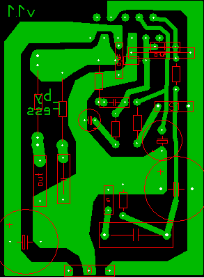

    Сделал печатку на LM3886 в Sprint Layout 4 с печатки Konkere, спаял, всё заработало отлично, мне понравилось !
    После чего я эту печатку немного "доработал", то есть сделал прямые дороги где можно и т.п. вобщем тюнинговал. Спаял всё это добро, и .... получил возбуд на низах, герц 100-200 (НЧ динамик вперёд выпрыгивает и стоит так) !!! Причём спаял всё аккуратно, чисто и ровно, никаких соплей. Покрыл лаком.
    Вопрос: где может быть собака зарыта ? сделал то вроде всё верно, по принципиальной схеме проверял... может ли быть что микруха дохлая или я какой-нить кондёр, транзюк перегрел ?
    чего делать-то одним словом ???

    1. Разводку проверил в первую очередь, после - ещё раз 5
    2.питалово в порядке - 73В , или 2х36,5 с БП
    3. Вход закоротил - та же фигня
    P.S. уже выпаял шунт. конды с ног микрухи, всякую фигню ненужную, и всё равно та же фигня.... чего делать-то, подскаже кто ??

    Попробуй закоротить S1.
    Если у тебя после диодного моста (до платы усилителя) стоят электролиты, то землю на АС возьми между ними.
    Незнаю каких номиналов у тебя RC-цепочка в паралель выходу. Перепаяй её на 10-12 Ом/0,1 мкФ (если она у тебя расчитана на большую частоту). И припаяй её после выходного дросселя.
    А какой номинал сопротивления АС? Если 4 Ома, то это много для нее.
    Дык это же постоянка на выходе. Проверь цепь ООС. Есть шанс, что где-то непропай.
    К тому же с такими эксперементами есть шанс спалить НЧ динамик, катушка перегреется и привет!
    Попробуй замкнуть вход на землю и тестером померять постоянку на выходе.
    Осциллографа нет?
    Схему точно выложить не мешало б...
    Беглый анализ печатки показал:
    1. Вход надо ставить относительно земли, а тебя он на питание.
    2. Похоже на неинвертирующие включение (т.е. ООС идет на - ОУ, а вход на +), тогда не хватает резистора на входе, с + входа на землю, отсюда и постоянка на выходе.
    Надо, надо схему...

    Резистор там есть. Прям рядом со входом.

    Lovcy, в упор не вижу... Вход ведь с S1, дык там резистор только последовательно, а на землю шунта нет.

    Бррр... S1 - это переключалка Мутовская, по моему. А вход "in" (рядом с огромным неполярным кондёром).

    Ещё раз детально просмотрел схему. Вроде всё должно петь и плясать.
    Смотри мои предыдущие рекомендации.

    Fe$$ , ИМХО у тебя силовая часть с сигнальной как то в перемешку (по разводке земли), стараються либо сгруперовать, либо в одну точку к кандюкам свести.
    И силовой кандёр по "-" каторый, можно ниже опустить, а проходной вместе со входом выше разместить, всё сигнальная (входная) дорожка кароче будет....
