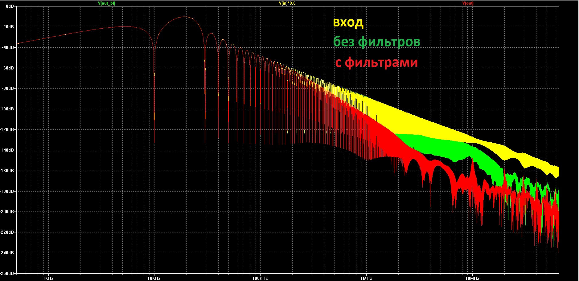

    Один период синусоиды длительностью 10 мс
    перед и после - тишина 2 секунды
    частота дискретизации 44100 Гц
    FFT size - 32768
    Вложение 451552
    ты даже не понял что ты измерял, поставил бы спереди и сзади по часу или по 10 часов и измерил все вместе, или такой паровозик как Алекс после прочтения Достоевского.

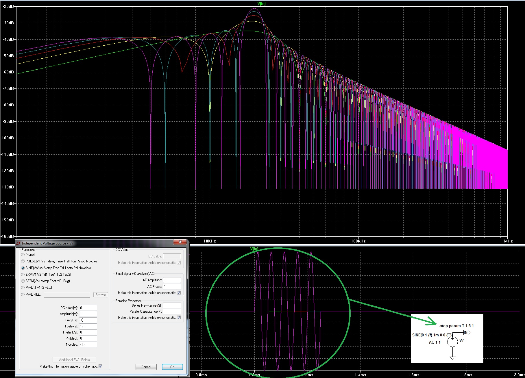

    Цитата Сообщение от Ageres Посмотреть сообщение
    Подадим "бустр" из двух периодов синуса 20кГц, с задержкой на 1мс, на простенький усилитель с глубиной оос в жалкие 92дБ,
    Теперь глянем спектр.
    Вложение 451554
    подал 20 кГц, а намерял спектр такого же уровня до 1 кГц и ниже. Это ж надо? Вот что значит симулятор как граната в лапах у ...
    В усилителе играет не «железо» (куча радиодеталей соединенных между собой), а свойства заложенные схемой. Точно также как и из одних и тех же кирпичей можно построить и уродливый амбар и дворец сверкающий своей красотой
    У тебя , Петров, отсутствие образования даже не пытается компенсироваться присутствием минимального соображения. Ну собственно откуда бы у поклонника "задержек в развитии" оно возьмётся?
    Это, дорогой ты наш, величайший гений современности, отец русских усилителей во все времена- так выглядит спектр огибающей, которая возникает при обрезке синуса.
    Ты даже не в курсе что ты подаёшь в усилок?) Ну, тут усилок не нужен, просто на выходе генератора с разным числом циклов от 1 до 5 посмотрим спектр.
    Видно что "гармоники" которые нихрена не гармоники с увеличением числа циклов ползут вниз. Что не очень удивительно. Я же говорил- спектр широкий. А он оказался широкий не только в вч но и в нч области. Живи теперь с этим.
    ЗЫ. А если сделать шаги ещё и дробными, чтоб были обрезки синуса, то картинка будет ещё забавнее.
    бегать - не догнать, искать и не найти, бороться и просрать )

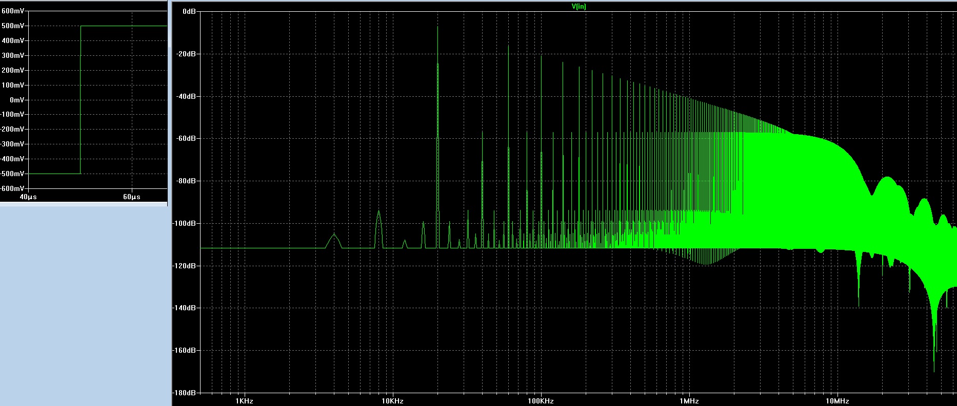

    Вот я потому показал выше результат не симуляции, а результат обработки реального электрического сигнала.
    Очень похоже на спектр меандра. Если к нему добавить синус.
    Не стал добавлять, чистый 20кГц. Сходство как говорится на лицо.

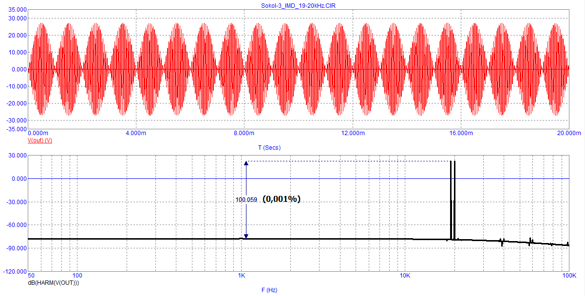

    Давайте, я для затравки сформулирую параметры идеального усилителя.
    1. Нелинейные/интермодуляционные искажения на двухчастотном/многочастотном сигнале на 20 дБ ниже уровня шумов (а шумы не слышны пока ухо не приложишь к динамику).
    2. АЧХ ровная до 20 (и более) кГц и далее спадающая в соответствии с фильтром Бесселя (для неискаженной передачи импульсного сигнала).
    Все остальное - от лукавого.
    Теоретик, попытаюсь облегчить вам задачу.
    Вот модель (Ультралинейный УНЧ повышенной мощности Sokol-3P) профессора, доктора ф.м.н., главного разработчика одного из отделов NASA Соколова Александра., по нему есть ветка.
    Автор рассуждает примерно также как и вы, достаточно иметь параметры и дело в шляпе.
    Прилагаю модель и график ИМИ.
    Как вы считаете, этот усилитель можно отнести к «идеальному» или что то не укладывается в ваши требования?

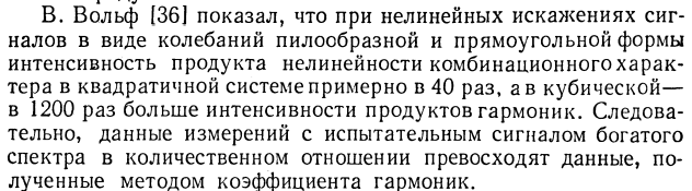

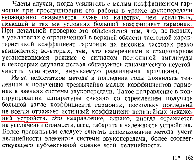

    Вот нарезка из книги Раковского более чем 70-летней давности.Нажмите на изображение для увеличения.
Название:	Раковский_с174_тесты дискретным спектром.png
Название:	Раковский_с180_Правила тестирования.png
    обратите внимание на правила тестирования
    Чем тест больше выявляет недостатков, тем он лучше для представления реального положения дел
    То что ИМИ и Кг на самом деле очень слабо коррелируют с качеством звука избитая тема как в многочисленных статьях, так и на форумах. То же самое было известно на заре развития схемотехники и отражено в книге Раковского более чем 70-летней давности.
    Стали бы Сапожков, Вольф, Отала, Хафлер и многие другие ломать голову над новыми методами тестирования которые бы действительно коррелировали с качеством звука. Методом Вольфа воспользовался Сырицо и подтвердил его выводы (Радио 1999-04).
