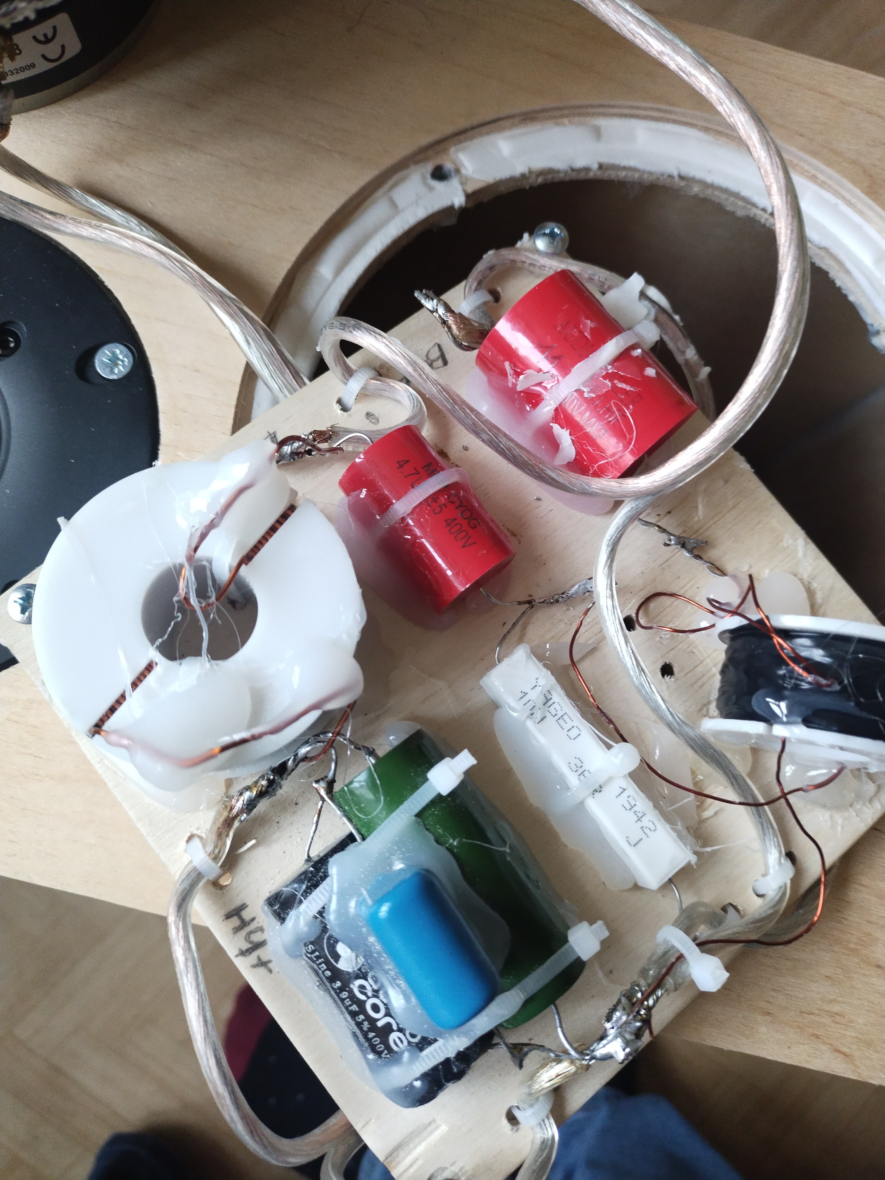

    Конструкция фильтров:
    В ВЧ фильтре, уже традиционно я применил катушку индуктивности-автотрансформатор. В данной конструкции коофициент трансформации требуется 1 к 0,44
    Каркас катушки все с того-же Ali, размеры(примерно): габаритный диаметр боковинок каркаса 38мм, ширина намотки 16м, диаметр каркаса намотки 22мм (намотка чуть меньше) На данном каркасе у меня вышло 73 витка + 93 витка провода диаметром 0,63мм по меди. Сначала намотано 73 витка, это нижняя по схеме часть катушки, отвод, и сверху 93 витка в том-же направлении.
    Конденсаторы в фильтре ВЧ динамика 4,7 и 10мкФ с полипропиеновым диэлектриком. Если закупать на Али - красные Audiophiler - круто и без лишнего понта, рекомендую. Конденсатор в фильтре басовика 8,2мкФ я поставил ласановый - жёлтый JB, но если есть желание можете не экономить и поставить так же полипропилен. Резистор я применил обычный цементный, достаточно мощности 10 ватт.
    Катушка на НЧ намотана проводом 1мм, на каркасе без сердечника. Она имеет активное сопротивление 0,7ом (это учтено при проектировании корпуса и всего остального, не стоит этого пугаться и стремиться снизить её сопротивление т.к. это может повлиять на тональный баланс в сторону первеса НЧ против ВЧ.
    При всей кажущейся простоте схемы, номиналы неочевидные, и никакой авторасчёт вам не выдаст такие номиналы даже и близко. Довольно сложно и долго я искал имено это сочетание передаточных фильтра чтоб согласовать динамики по АЧХ и ФЧХ между собой. Ну и конечно автотрансформатор - он много меняет и собъёт с толку любую авторасчитывалку фильтров.

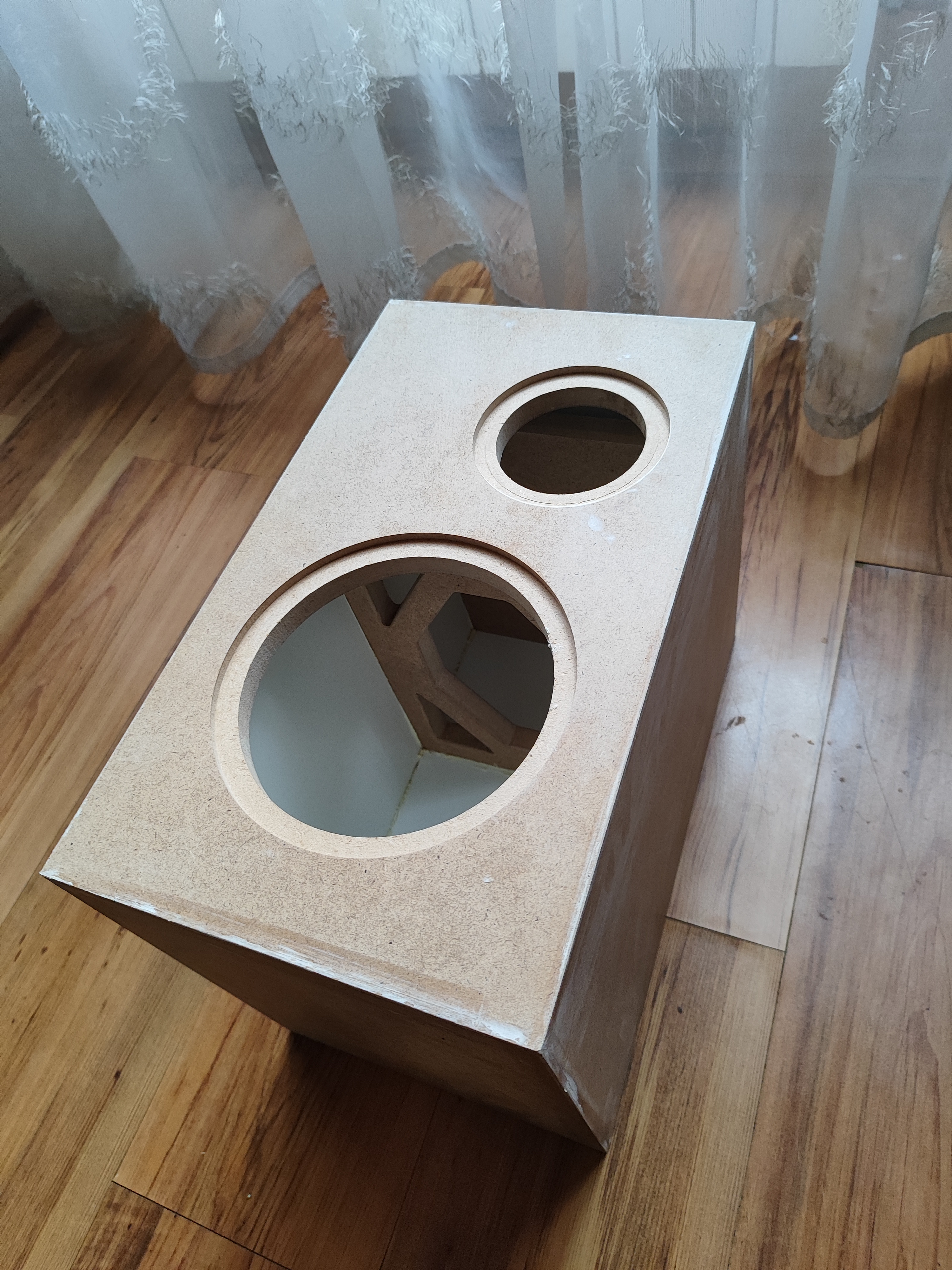

  4. #403
    Частый гость Аватар для Smouse
    29.11.2005
    251
    По умолчанию Re: Полочник Vifatone i40
    Сделал из 19 мм МДФ.
    На след неделе зашпонирую.Нажмите на изображение для увеличения.

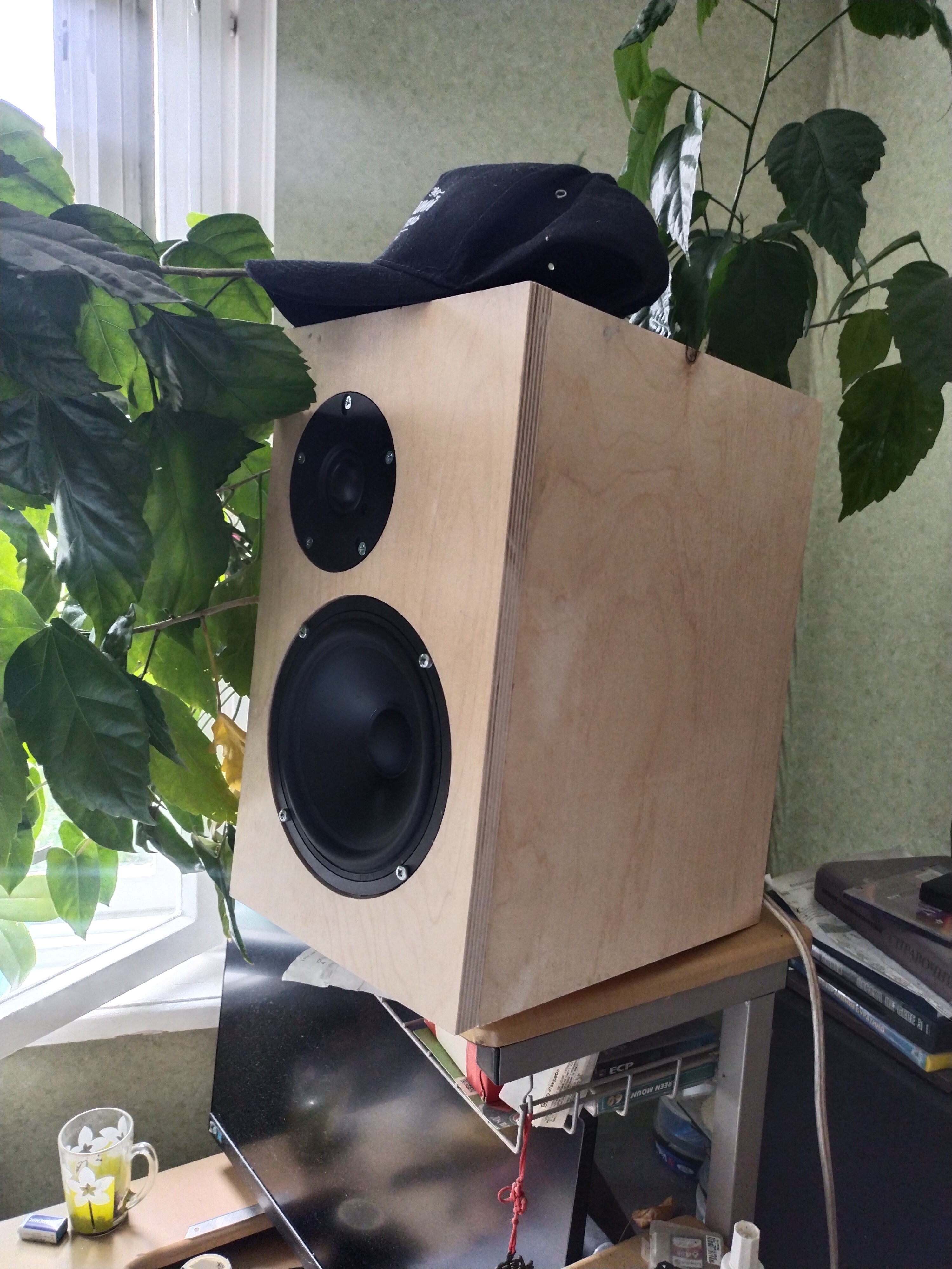

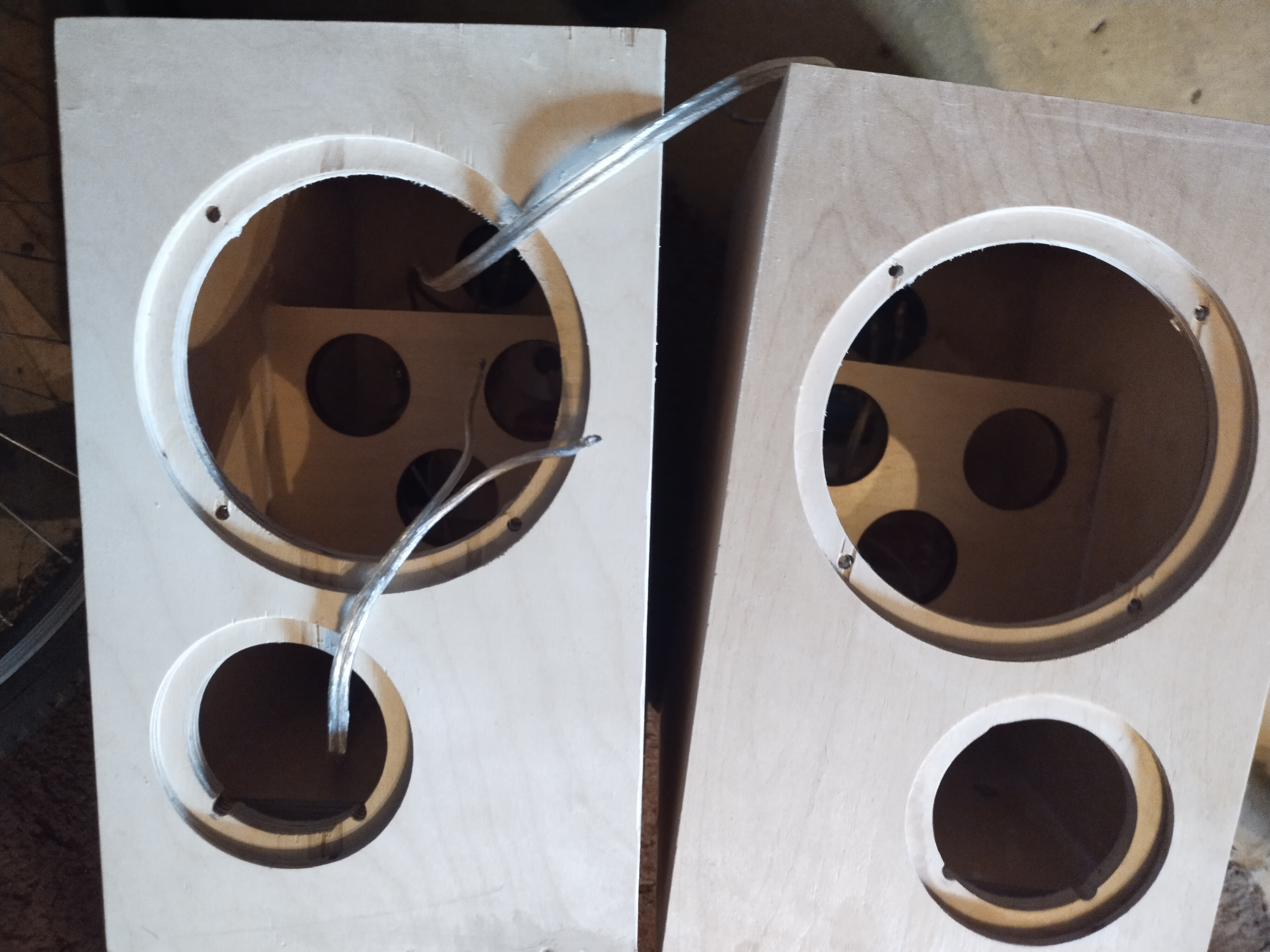

  5. #404
    Новичок Аватар для and-mail
    18.03.2014
    Здравствуйте!
    Комната 16 квадратов 2,65 м. до полка, много мебели и всякого мягкого, считаю довольно заглушена, но никакой подготовки под аудио не делалось.
ID:	462493 Нажмите на изображение для увеличения.
    Сборка с минимальным отличиями от оригинального проекта: фанера – корпус, катушка на нч – провод 0,9 мм, конденсатор на НЧ сборка из того что было. Звукопоглотитель долго подбирал, но по итогу вышел на те же 150 грамм.
    Расстановка колонок вч чуть выше головы и наклон колонки назад градусво на 10, колонки отставлены от стены.
    Отдельно параметры динамиков я не замерял, но общая АЧХ с метра на оси вч на самодельный измерительный микрофон (WM61A+усилитель на кроне) - получилась практически как в «шапке». Понимаю, что в таком случаи отзыв очень субъективен и так же понимаю, что много чего вносит комната.
    Звучание:
    Для 16 кв. баса более чем достаточно и более чем можно ожидать от динамиков такого размера, при условии если поиграться с расстановкой.
    Середина – в целом хорошо, не лишена музыкальности, но не хватает деталей и есть не большой перекос в сторону сухого «аналитичного» звучания.
    Словами это сложно описывать поэтому я попробовал дать оценку музыкальным фрагментам.
    ВЧ – в целом хорошо и хорошо, что они не выпирают.
    Тракт A_player - ЦАП от Александра ака al2387 на AKM4490 – усилитель YES4
    Темброблоки, эквалайзеры и проч. - не использую. Далее, как просили, оценка фрагментов с выделением критических моментов.
    1. Отта Оркестр «Счастливый день» https://www.youtube.com/watch?v=AM3X...&start_radio=1
    Играет хорошо и музыкально нет вопросов.
    2. «Кашмир» https://www.youtube.com/watch?v=PD-MdiUm1_Y
    Есть перекос: гитары и верхние ноты голоса как бы выходят на передний план и поддавливают, подкрикивают На 1:56 и далее – хорошо заметно.
    3. Wearing the Inside Out (Super Extended Mix)
    https://www.youtube.com/watch?v=ehi5fwki_iE
    3:12 – 3:16 и далее. Самые громкие части гитарного запила как бы жёсткие чуть пережжённые и вот это чуть ломает кайф от прослушивания
    4. «Зодиак» https://www.youtube.com/watch?v=VbjuxEC-Z8U&t=374s
    2:12 и далее клавишный синтезатор играет блёкло на грани потери эмоционального восприятия.
    5. IDLE https://www.youtube.com/watch?v=7HDeem-JaSY
    0:40 крикливость в голосе кореянки, хотя в общем-то она не кричит
    Приведённые фрагменты без вопросов звучат что в наушниках JBL Club One, что на других колонках в этой же комнате.
    Максим, в целом я получил большое удовольствие от сборки, давно хотел этим заняться, хочу сказать вам большое спасибо за проект и за то что делитесь информацией в т ч на других площадках! Конечно есть пожелание приоживить середину, если это возможно, но так же не исключаю что то что я слышу это особенности моего тракта и помещения не связанные с проектом.
    Последний раз редактировалось and-mail; 03.11.2024 в 20:46.
