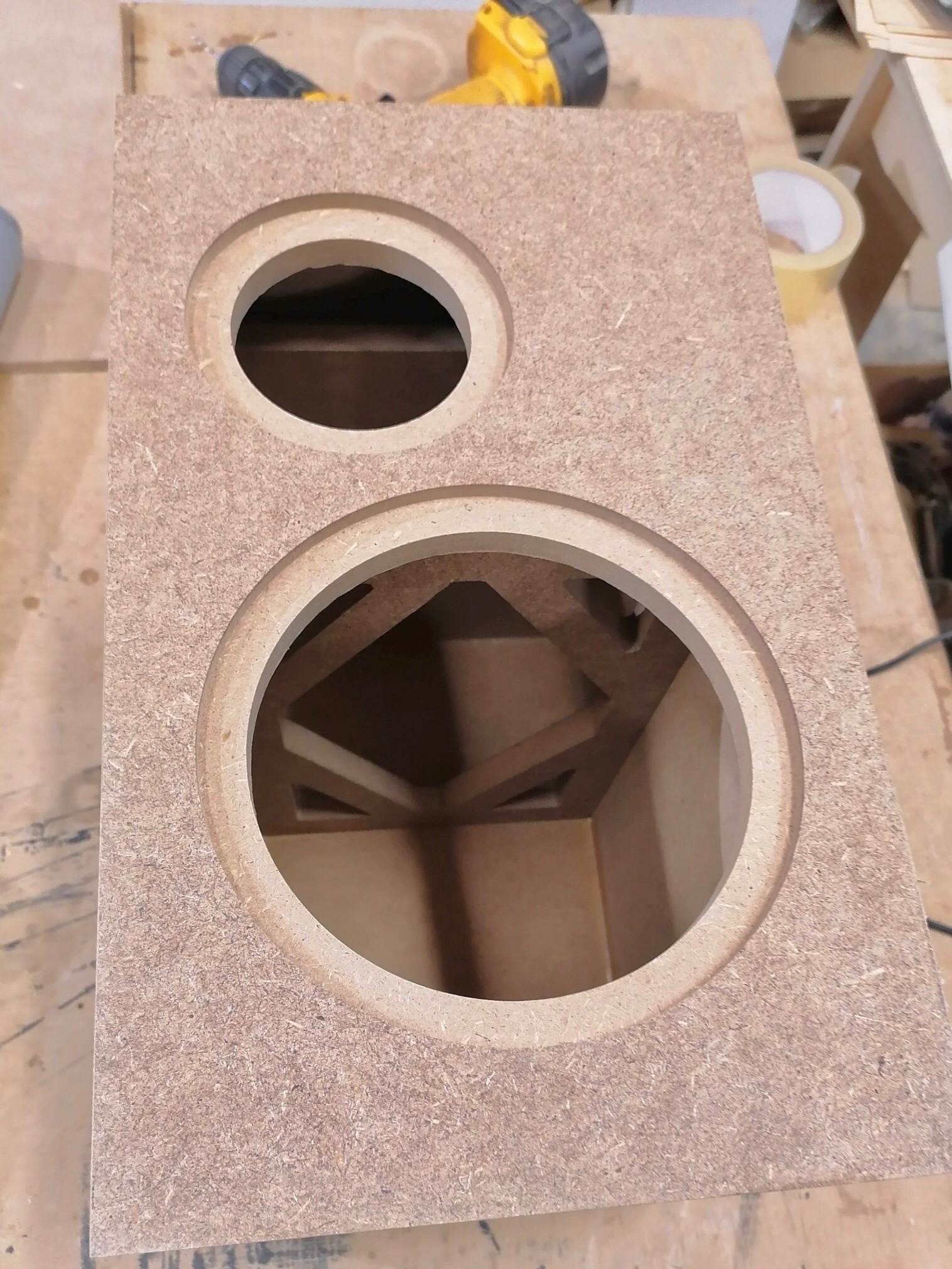

    Как и обещал 3 месяца назад, в продолжении линейки Vifatone полочная акустическая система для самостоятельного повторения на аналогичных динамиках свободно приобретаемых на Aliexpress.
    В НЧ полосе - Vifa P17WJ00-08 (8ом)
    Твитер - Vifa DX25BG60-04.
    Конструкция:

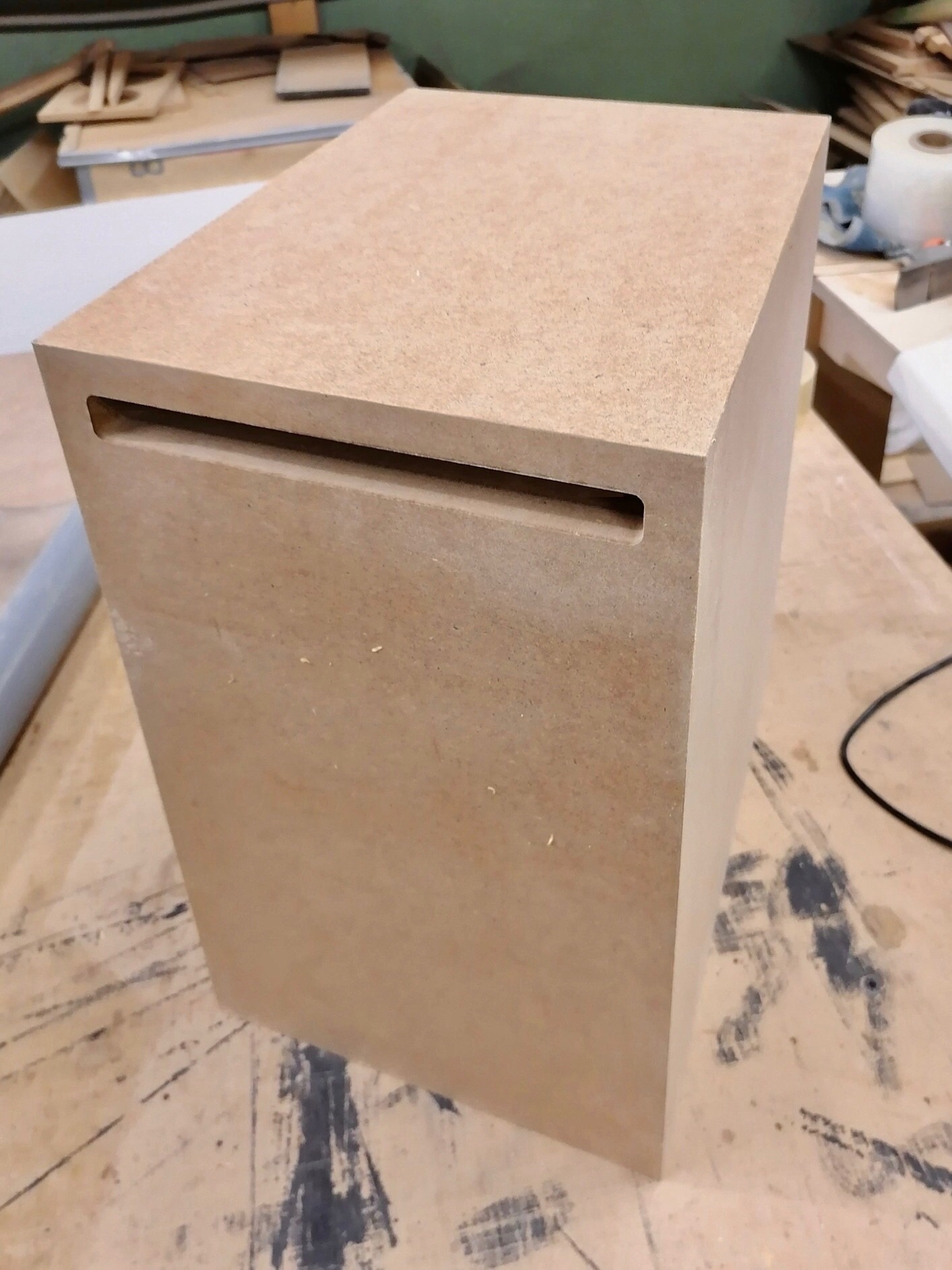

    Классический ФИ ящик из MDF толщиной 16мм, объёмом около 15 литров с фазоинвертором, настроенным на 45гц.
    Порт ФИ щелевой, выведен назад с целью снижения слышимости "вылетающих" из него остатков СЧ с тыльной стороны НЧ динамика. Внутри каждой колонки 150грамм распушенного синтепона.
    Применена одна распорка между боковыми стенками. На свое усмотрение количество распорок можно увеличить, главное чтоб они не сильно изменили внутренний объем.
    Конструкция в точности как верхняя секция Vifatone i80, разница лишь в длинне внутренней стенки, образующей собой порт ФИ.
    Расположение ВЧ динамика на передней панели так же как и в Vifatone i80 несимметричное, место выбрано для получения более ровной АЧХ.
    Фланцы динамиков заподлицо утоплены в переднюю панель.
    Углы корпуса можно скруглить.

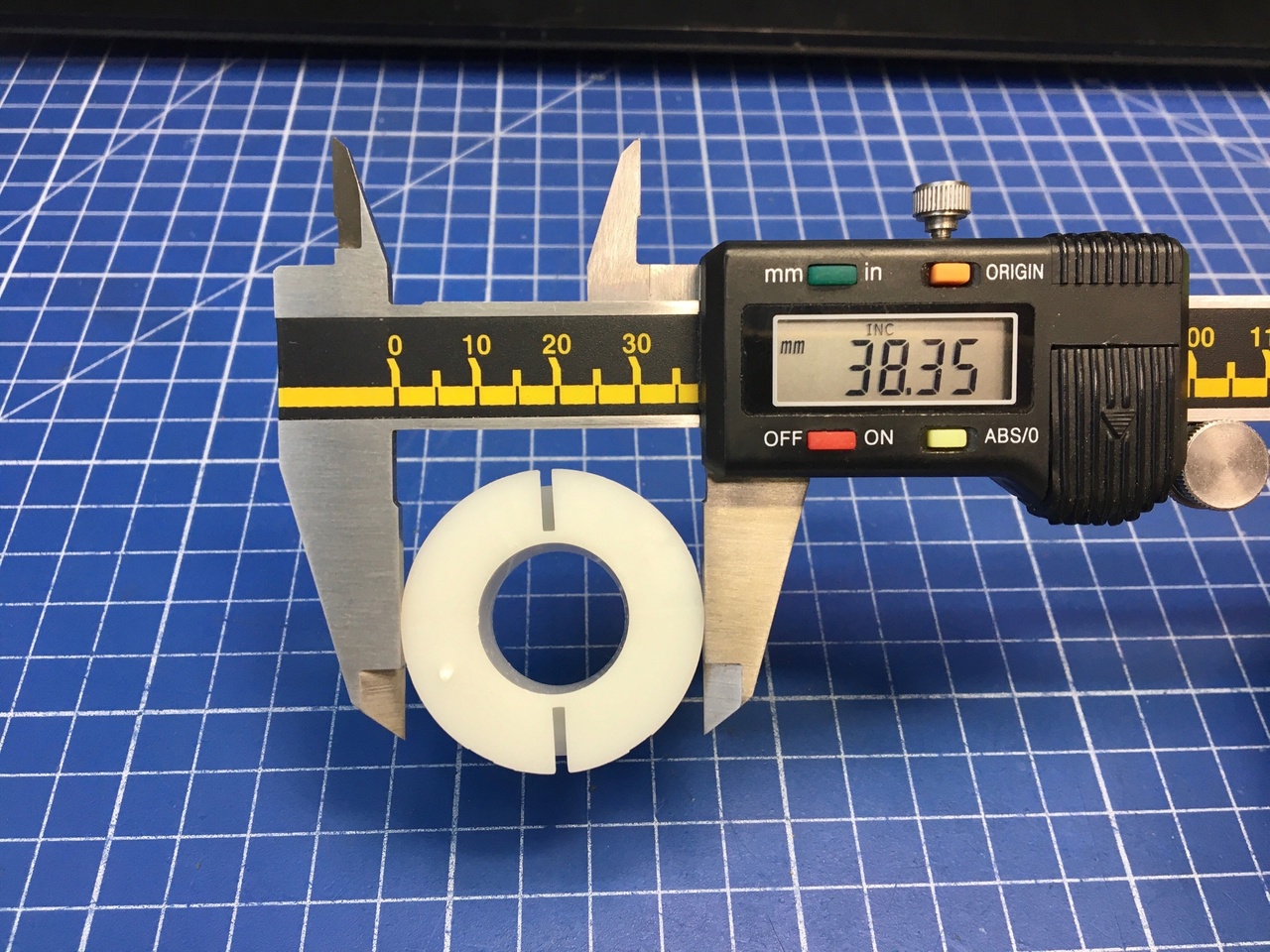

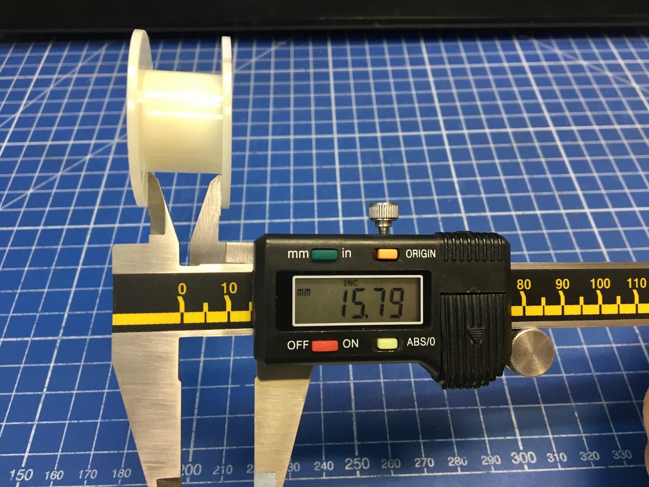

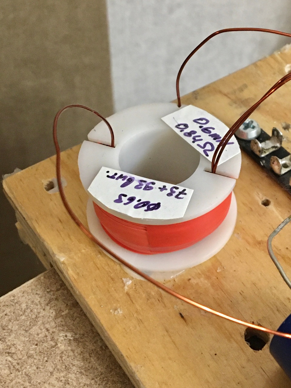

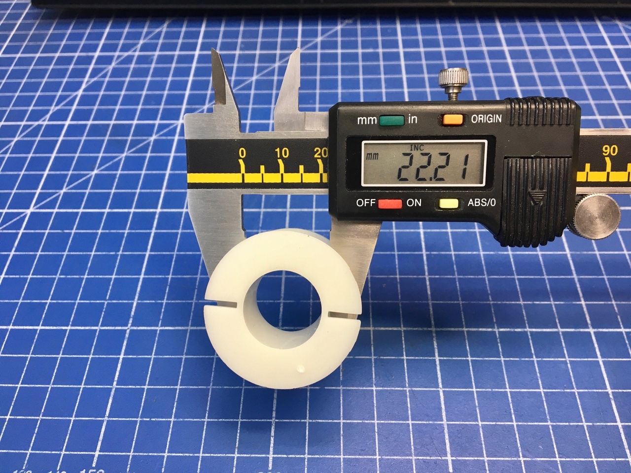

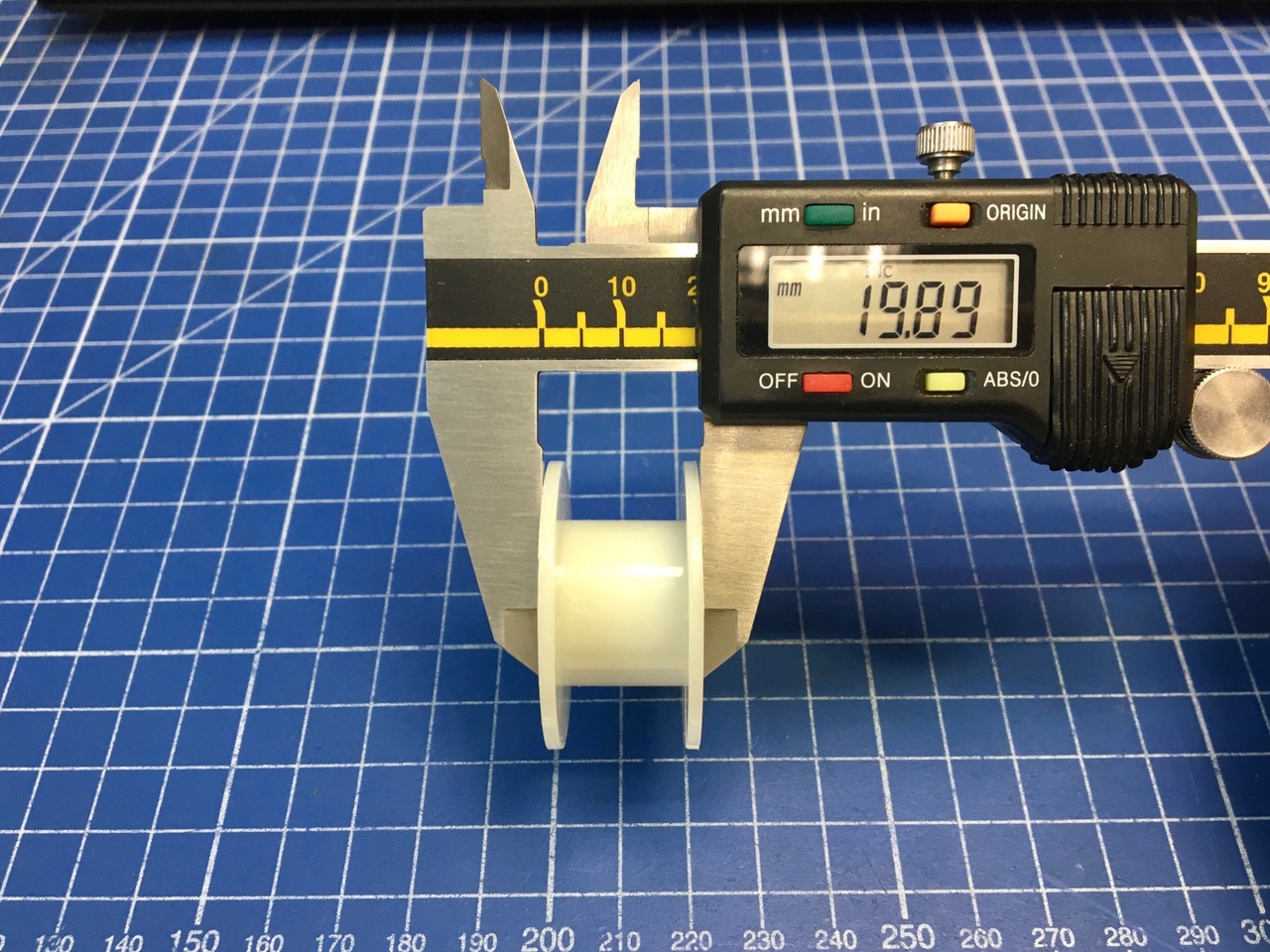

    В ВЧ фильтре, уже традиционно я применил катушку индуктивности-автотрансформатор. В данной конструкции коофициент трансформации требуется 1 к 0,44
    Каркас катушки все с того-же Ali, размеры(примерно): габаритный диаметр боковинок каркаса 38мм, ширина намотки 16м, диаметр каркаса намотки 22мм (намотка чуть меньше) На данном каркасе у меня вышло 73 витка + 93 витка провода диаметром 0,63мм по меди. Сначала намотано 73 витка, это нижняя по схеме часть катушки, отвод, и сверху 93 витка в том-же направлении.

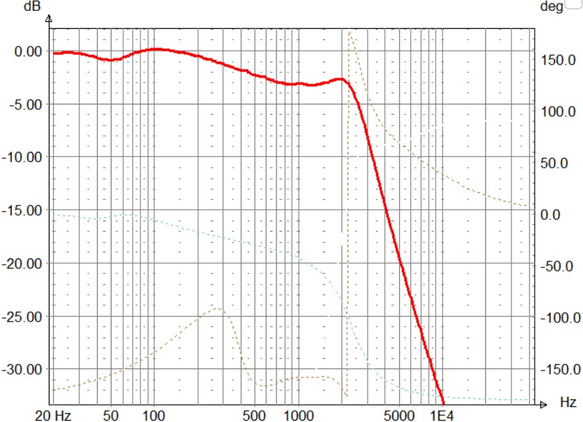

    Диапазон частот по уровню -6дБ - 42....35000гц
    Приведено три графика АЧХ: синий - квазибезэховая АЧХ от 300гц с маленким оконом измерения 3,2мСек, зеленый - то же измерение что и предыдущее, но окно 1500мСек - там уже все стоячие волны помещения и эхо в котором производились измерения, сглаживание чуть больше поэтому. Красная кривая - АЧХ полученная в симуляторе. Стоит уточнить что разница на частотах выше 15кГц из-за разного расположения микрофона. Для симулятора я измерял на оси каждого динамика. Измерения уже собранной АС производились на оси ниже ВЧ, ближе к оси низкочастотного динамика, По результатам симуляции там центр "свитспота", измерения это подтверждают.
    На момент написания этой стати колонки у меня отыграли дома уже более 2-х недель и вы знаете, в чём-то они комфортнее даже чем i80. Они хоть и "попроще", но мне совершенно не показалсь что они являются неким упощением i80 по звучанию. По максимальной мощности и громкости конечно они проиграют около 6дБ, но по породистости ничуть. Да, звук другой, но нельзя сказать что он хуже или лучше, первое что бросается в уши - более мягкие и комфортные СЧ, даже при условии что у i40 нет провала на 2,5кгц как у более серединистых i80.
    В некотром смысле парадокс, но как известно измеренная АЧХ ничего не гарантирует, сравнение этих двух схожих моделей яркий тому пример.

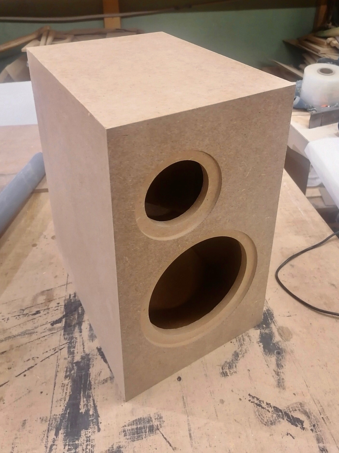

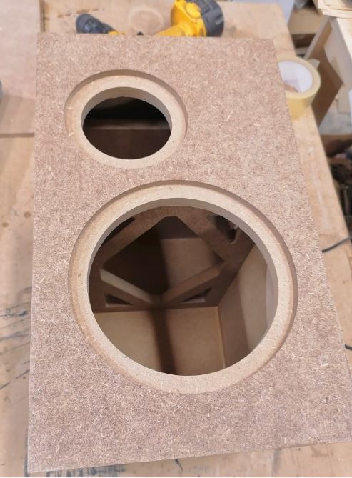

    Кстати, Николай уже успел запилить пару полочников.
    К процессу как всегда подошел не только качественно, но и творчески - распорку внутри более правильную изготовил.
    ---------- Сообщение добавлено 13:44 ---------- Предыдущее сообщение было 12:22 ----------
    Уточню по каркасам для катушки-автотрансформатору.

    По умолчанию Re: Полочник Vifatone i40
    Продлил до фазика ?
    19.09.2008
    Иркутск
    4,973
    Цитата Сообщение от dypolb Посмотреть сообщение
    Продлил до фазика ?
    Кстати очень важная инфа. Когда мотал для старшей модели всё сошлось. Так что можно смело мотать и сойдётся.

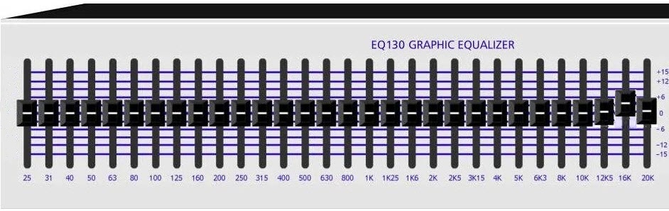

    Странное дело, АЧХ имеет явный горб в районе 16кГц а на слух это не только не вызывает негатива а даже приятнее чем другие более ровные твитеры, даже есть подозрение что горб был задуман специально а не является рудиментом бюджетной модели.
    Vifatone i80...Vifatone i40
    В этот ряд прямо просится i60 с двумя Vifa P17WJ00-08 в паралель.
    Аватар для mAxSpace
    18,900
    Думаю тут дело в том что является причиной этого горба. Если бы это был резонанс металлического купола, то конечно его было бы слышно, но это похоже резонанс котрый очень быстро затухает. Думаю он либо акустический либо в мягком куполе.
    Вообще, если сравнивать ширину полосы и уровень подьема, то это можно сравнить как примерно вот такую манипуляцию на 1/3октавном эквалайзере.
    Я наверно на 1кгц не сильно это услышу, а на 16кгц вообще шансов почти нет.
    Я ведь графики выкладываю с такой шкалой чтоб на них было видно все, а не как в графиках на автоколонки JVC где неравномерность +12дб все еще кажется прямой линией ))
    +4дб на 16кгц шириной от 12 до 25кгц.

    Вот же, всё подробно, со ссылкой на каркас катухи.

    Цитата Сообщение от jkh432 Посмотреть сообщение
    А для тех кто в танке, что за катушка-автотрансформатор, с виду обычная катушка?
    Да, только отвод от середины.

    Первым такой фильтр на просторах Радио применил О.Салтыков (плюс резистор для регулирования эквализации провала) в "кубиках". Интересно, сколько времени он подбирал номиналы... Все долго искали - откуда в них бас. Начинали с "гениальных" пропорций ящика, заканчивали секретным расположением трубы фазика. А это была всеголишь коррекция бафл-степа и, как результат - ровный тональный баланс даже с высоким Fb.
    Их обычно всталяли в модную тогда "стенку" или развешивали по углам - от баса приходилось спасаться.
    ПС Еще есть вариант LR фильтра - у него првый край "помягше" и подальше - можно сильно понизить требования к пищалке.
