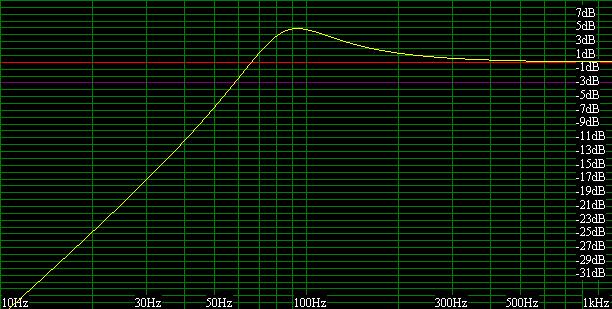

    Для подтверждения верности измерений в ближнем поле привожу результаты моделирования ЗЯ в WinISD. Посмотрите на синий график, приведённый выше и сравните. Отличия минимальны. Конечно, это не доказывает верность измерений для ОЯ, где волна выходит и сзади, но всё же.

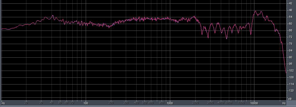

    Hrun, давай еще разок вчистУю проведем эксперимент, а?
    Ты микрофончиком индицируешь давление на расстоянии 0.5 см от НЧ-динамика. Нч-динамик пусть колеблется пол-сантиметра от экстремума до экстремума, то есть 2.5 мм вперед и столько же мм назад. /Не обязательно так много, можно и чуть меньше./
    Кривульку выкладываешь в эту ветку, габариты картинки чур не ниже 600х400 пиксел, обе оси чур несут легкочитаемую разметку: догадываться /а потому и ошибаться, принимая 20 Гц за 30 Гц, 6 дБ за 10 дБ/ надоело даже мне, старенькому, слепенькому, терпеливенькому, малообразованненькому человечку.
    Если на картинке опять будут такие же идеальные АЧХ, сходные с АЧХ ведущих колоночных компаний -- дальнейший разговор приобретет особо душевный оттенок.

    В ближнем поле пофиг всякие интерференции.
    Меряй, выкладывай.
    Количество пиксел в разных форматах не зависит от твоей и моей кафедры.
    PS. вчера был после попойки на берегу матуschка-Volga, почтительно прошу простить.
    Добавлено через 16 часов 40 минут
    Каким сигналом мерять? Импульсным или синусом?
    Белым или розовым шумом. Они более всего похожи на реальный спектр.
    Бегущим синусом динамик оценивают только мальчики в ползунках, а "импульсным" /если это MLS-метод имеется в виду/ не умеет корректно мерять даже сам дядя Grey, если в шутку сказать.

    Белый шум и все условия. Этот график специально для Nagema.

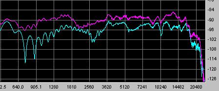

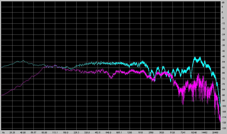

    А теперь для всех, кому интересно.
    Первый рисунок - АЧХ тех же двух АС: ОЯ и ЗЯ. Как видите, всё приблизительно так же, как и было. Только в ОЯ на белом шуме низа ещё больше. Расстояние 0,5 см от диффузора.
    Второй рисунок - АЧХ АС на высоких частотах на расстояниях 0,3 и 0,6 метров по оси динамика от диффузора. Видимо, уже сказывается влияние комнаты. А, может, и не комнаты.
ID:	54272   Нажмите на изображение для увеличения.

    Что за сказочные графики такие? Так не бывает . Что-то не так с измерениями. Как можно получить 27 дБ роста отдачи на 20 Гц при открытии задней стенки? Я вижу только один способ - стенка должна быть привязана к регулятору тембра, который увеличивает отдачу на 50 дБ . Абсолютно невозможно воспринимать эти измерения серьёзно .
    С уважением, Сергей.
  19. #418
    25.03.2006
    Харьков
    646
    По умолчанию Re: Расширение широкополосности 4ГД-36.
    как можно получить 27 дБ роста отдачи на 20 Гц при открытии задней стенки?
    Так это ж с расстояния 5мм , АКЗ ещё не началось. У меня тоже 4гд-35 в ОЯ играли глубоченный бас, если ухо приложить вплотную к ГД.
