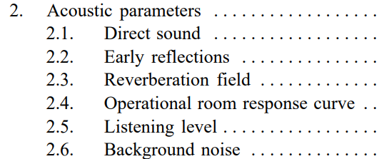

    Мне уже сказали что всё сложно и результат не предсказуем. Думаю с горем пополам сам разберусь. Всё что мне говорили я читал и учитывал.
    Я себя уже и так загрузил
    мне хватает пока что
