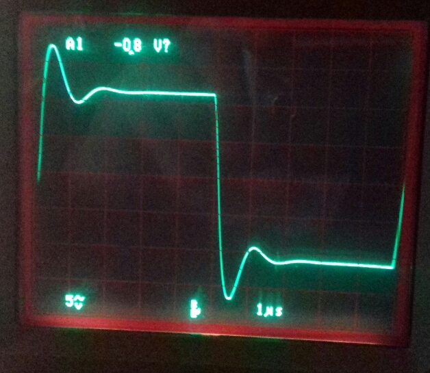

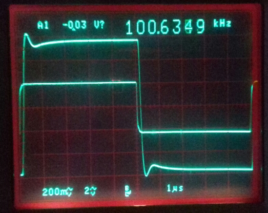

    А где измерения? Хотябы меандр! 100кГц
    Ну и выход из ограничения....
    Поискал, похоже вообще никто не делал самых элементарных измерений.....

    Цитата Сообщение от Morelock Посмотреть сообщение
    Угу, там ведь ЗВУК рулит, а не схемотехника с графиками и результатами измерений, а качество характеризуется исключительно гастрономическими и художественными терминами.
    Звук будет искажён, если усилок на грани возбуждения!
    А это так, так-как выброс на фронте говорит о неустойчивости усилителя....
    ---------- Сообщение добавлено 13.18 ---------- Предыдущее сообщение было 11.20 ----------
    Попробуй подобрать последовательную цепочку 100-470 Ом + 5-22 пФ параллельно R9 .
    Ещё хуже, ВЧ генерация на выбросе...
    ---------- Сообщение добавлено 13.37 ---------- Предыдущее сообщение было 13.18 ----------
    Можно уменьшить выброс только увеличением ёмкости С2
    Андрей Константинович
  9. #4068
    Завсегдатай Аватар для dekko
    05.04.2006
    5,960
    По умолчанию Re: Качественный немецкий усилитель
    Ага, гильотиной - зарезав полосу и срубить Ваш любимый прямоугольник 100 кГц
    Да, подрезает даже входной сигнал. Самое приличное, что смог получить.

    попробуйте 20 кГц посмотреть
    В это время надо было уменьшить или исключить С6 .
    А, какая разница, то же самое, только сжато...
  19. #4078
    05.04.2006
    5,960
    ну так разверните, что был один квадратик на весь экран, и фронт и спад.
