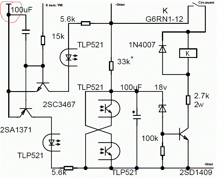

    Цитата Сообщение от koklushkin Посмотреть сообщение
    На сколько критично использование импульсного (PS-05-24) БП для питания "Защиты АС", не полезут ли шумы через "Общую Точку" ? Параметры БП http://www.meanwell.com/search/PS-05/PS-05-spec.pdf
    С какой целью? Создать себе проблему и потом героически ее преодолевать? Что сложного собрать элементарный блок питания хоть на стабилитроне, хоть на "кренке".
    Исключить из тракта, чего там быть не должно.
    Вы считаете, что вреда от питания защиты с бока питания усилителя больше чем от отдельного импульсного?
    Не занимайтесь ерундой.

    667
    По умолчанию Re: Клонируем усилитель ASR на MOSFET с токовой ОООС
    а зачем им иметь общую точку? питание защиты может не соединяться с общим проводом усилителя.
    и второй вариант- питать от маломощного трансика 2-3 вт выбор которых сейчас огромен.
    Как защита будет срабатывать? в ваших усилителях она есть? Не вводите народ в заблуждение!
    срабатывать будет от постоянки на выходе, а гальваническую связь защита может и не иметь, смотря как ее реализовать.
    посмотрите например пост 3582, там только входная часть питается от усилителя , а все что после оптронов питайте чем угодно, только емкости фильтров надо брать небольшие, что бы быстро разряжались после выключения питания.
    Последний раз редактировалось full_ignore; 05.11.2014 в 13:50.
    Из поста Нажмите на изображение для увеличения.
ID:	221757 выделенную часть оставим в "воздухе" ?
    всем же понятно что присоединим к земле зато вся остальная часть от земли(может быть) отвязана и по питанию ограничений не имеет
    теперь понятно, что вы имели ввиду
