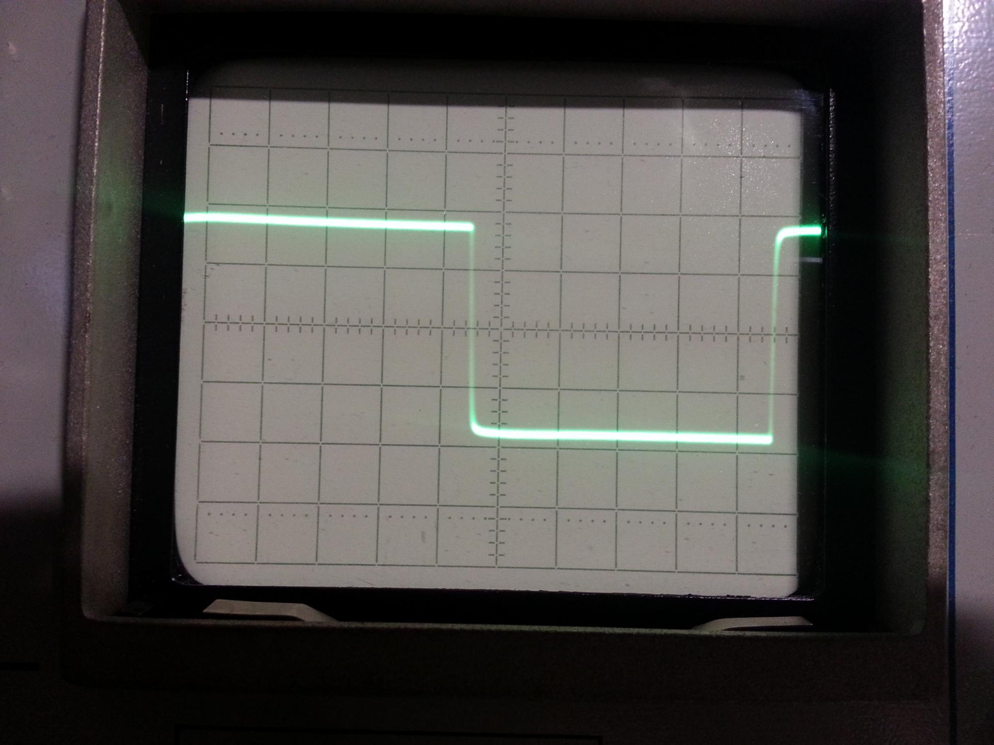

    Этих осциллограмм более чем достаточно на Паяльнике.
    Спасибо за футбол.
    Не лентяй, нашел, порылся.
    ШП меандра там нет, то, что есть - без комментариев.
    Клипп, что нашел - тоже мимо...
    Вопрос снимаю.
    вонючкам и дуракам не отвечаю
    Нет уж, с комментариями. Меандр 1,10 и 20кГц там со звуковухи что ли народ снимал? Мы вообще о чём говорим? Может, у меня руки не из того места растут, когда на одном кадре я снял меандр в полном его виде, а на втором развернул фронт так, чтобы была понятна переходная характеристика уся-апериодическая? Или меандр с калибровки осцилла С1-64 неправильный?
    Вопрос снимаю.
    Я тоже.
    Обсуждать аппарат в таком контексте далее неинтересно.

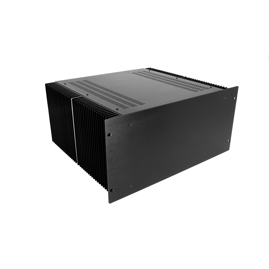

    Вадим, спасибо, что тему включили!
    Вот и мои платки собраны, жду отправку.
    Корпус планирую такой:
    С цветом еще не определился, возможно передняя панель будет - светло-серый алюминий.
    Входной разъем планирую ставить XLR.
  12. #391

    Заказал сегодня корпус. Немного отличается от того, что в предыдущем сообщении. Полностью алюминиевый. Как на картинке, но с некоторыми дополнениями: верхняя крышка с дополнительными рядами вентиляции, внутри будет дополнительная панель с отверстиями для удобства установки плат, виброизоляционные ножки и сзади будут ручки.
    Сверловку-фрезеровку буду придумывать на месте. Кстати, если есть в Киеве (или по Украине) хороший мастер по металлу с хорошим оборудованием - рекомендуйте, всем пригодятся.

    Приехал корпус, попробовал собрать - все совпадает, всего хватает. Единственный минус - радиатор из двух частей, но альтернативы небыло.
    Сделал примерку блоков, чтобы место стыка радиаторов попало между выходников, придется крутить БП-ВК, пока остановился на варианте - приподнять над УНЧ, но ставить рядом на радиатор - чуть короче провода и больше места остается для маневров с БП-УН. Другой вариант - крепить изнутри на лицевую панель, а БП-УН друг на друга бутербродом или на разной высоте на передней панели... Но не нравится так. От алюминиевой пластины отказался - лишняя морока и минус к теплопередаче на ребра радиатора. Чтр думаете?
    Еще терзает вопрос - заморачиваться ли жестким соединением радиаторов болтами - штук 3-5 на каждую пару, в принципе по жесткости хватает крепежных рамок, а теплопроводной пастой их и так можно промазать на стыке. Но, пока сомнения, скрепить конечно надежнее и потом удобнее размечать и сверлить...
    Следующий по глубине корпус был на 10 см больше, 50 см - это уже слишком. Так что не жалею. Корпус ОЧЕНЬ качественный. Для такого уся хуже никак нельзя
    Через недельку повезу части к товарищу на дачу, у него там сверлильный станок и прочие полезности, будем вспоминать как слесарили лет 20 назад
