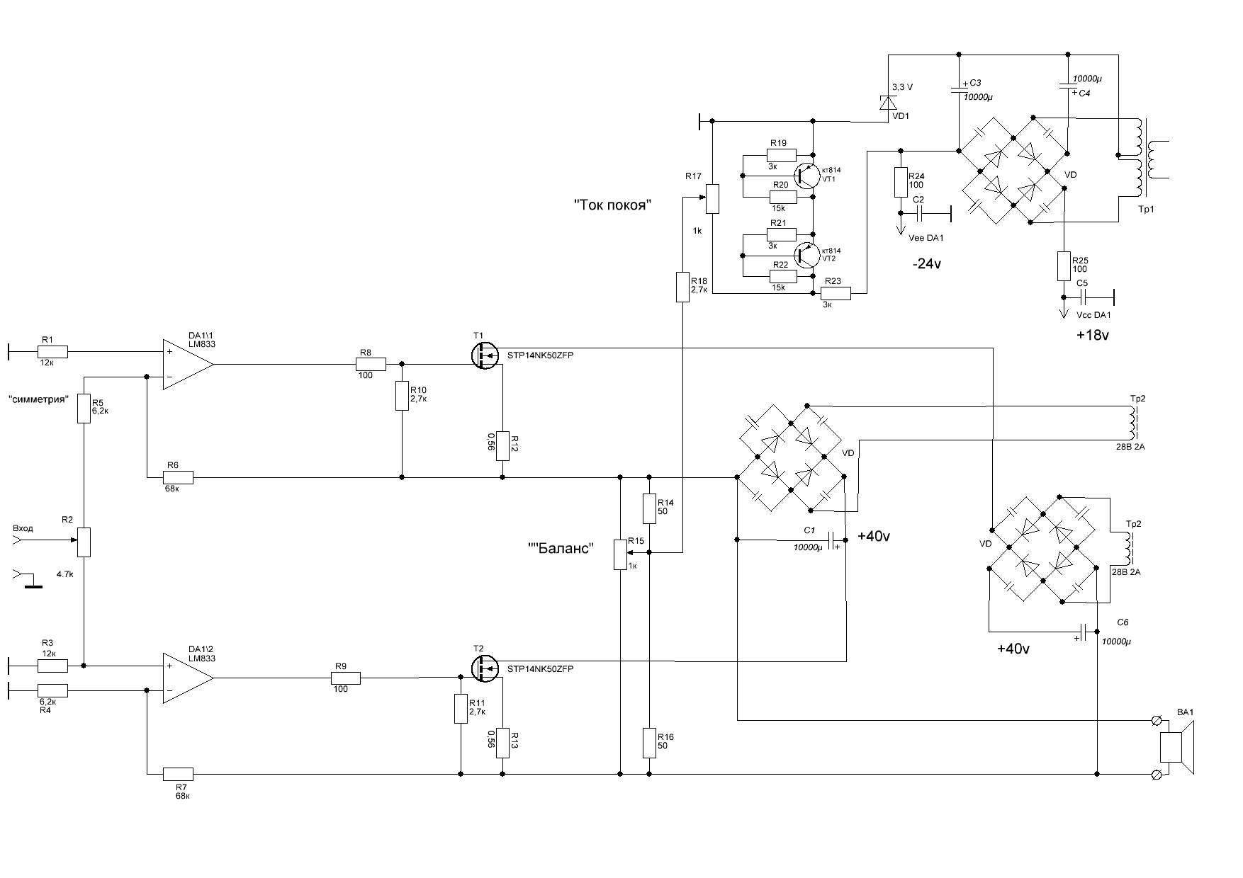

    Как и обещал в последнем посте, я продолжил работу над цирклотроном с целью улучшения параметров устройства.
    Я думаю этот тип усилителей не получил должного распространения по причине сложности изготовления с приемлемым качеством, необходимости использования дорогостоящих комплектующих и неудобства в использовании в виду больших габаритов и тепловыделения.
    Познакомившись с разработками последних лет меня в наибольшей степени заинтересовало семейство усилителей типа цирклотрон и что бы разобраться получше я изготовил три варианта усилителя (два опубликованы на форуме https://forum.vegalab.ru/showthread.php?t=75365 и https://forum.vegalab.ru/showthread.php?t=74921 ), а первый был гибридом, отличающимся от второго только тем, что дифкаскад был выполнен на лампе 6Н21Б с питанием 120В . Эти конструкции отличались приятным звуком, но и имели свои недостатки. Главные из них: большое тепловыделение, габариты, вес. Кроме того портили удовольствие: относительно большой уровень фона и быстро растущие с увеличением выходного сигнала нелинейные и интермодуляционные искажения.
    В процессе поиска новых подходов, когда уже работали первые макеты, наткнулся на ссылку : http://rep.bntu.by/bitstream/handle/...pdf?sequence=1 ,где предлагалось практически то же, что я сделал, но с ошибками в приведенной схеме и параметрами, которые при повторении приведенной в статье схемы мне достичь не удалось. Очень бы хотелось познакомиться с автором, очень талантливый молодой человек, а ошибки у всех бывают…
    В результате доработки этой схемы и внесения в нее своих идей появилось два варианта цирклотронов, первый уже испытан в двух вариантах (на MOSFET и на Дарлингтонах).

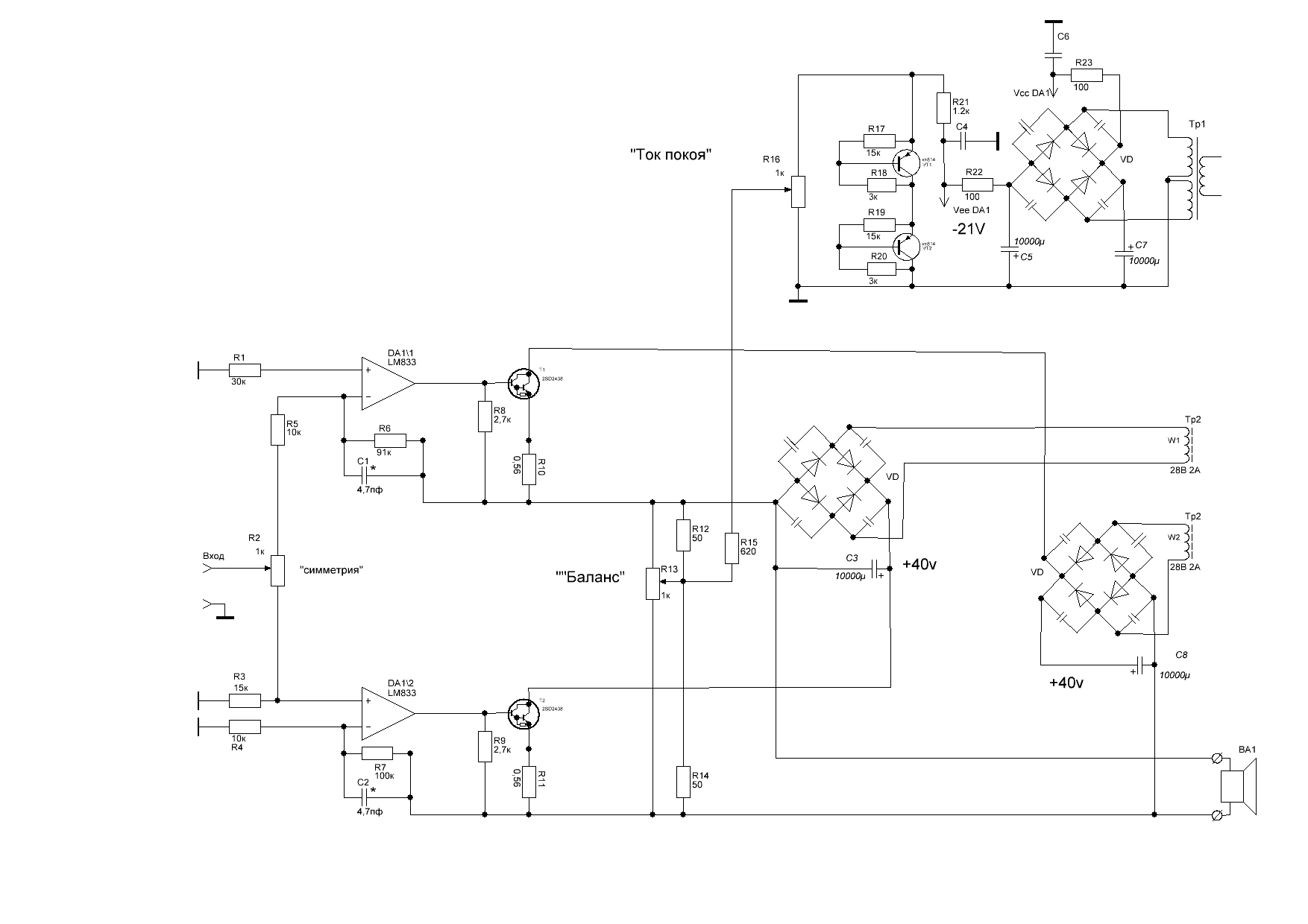

    Второй вариант уже в процессе испытаний, когда будет все проверено опубликую.
    К основным достоинствам предлагаемого к рассмотрению усилителя можно отнести:
    - возможность выбора режима выходного каскада от А до АВ или даже В, в зависимости от предъявляемых требований,
    - усилитель являются широкополосными усилителями постоянного тока, что позволяет желающим усиливать и инфразвук и ультразвук, а кому не надо – можно поставить соответствующие фильтрующие цепочки на входе и выходе,
    - использование доступных комплектующих (всего 3 активных компонента на канал плюс пара старых транзисторов для организации смещения, свободно продающиеся в интернет магазинах по невысокой стоимости) без необходимости их подбора по параметрам,
    - характерное для цирклотронов прекрасное звучание, сохраняющееся при малых токах покоя (для каждого вида полупроводников оптимальные величины тока разные , но в разы меньше классических цирклотронов) ,
    - меньший вес, габариты и тепловыделение, соответственно,
    - безразличие к величине сопротивления нагрузки (изменяется только амплитуда на которой начинаются ограничения выходного сигнала, а выходное сопротивление на малом сигнале вообще померить доступными мне методами не удалось – меньше 0,01 Ом),
    - практически отсутствие переходных процессов при включении ( если на вход не подается сигнал, то в выключенном состоянии, при включении, при работе и при выключении в динамиках тишина)
    - возможность без существенных переделок использовать другие доступные комплектующие, конечно с изменением характеристик устройства, но при правильном выборе возможно сохранение или даже улучшение параметров устройства.
    Надеюсь схема достаточно проста для понимания и представляет из себя драйвер-фазоинвертор и два повторителя с «плавающими питаниями». Однако есть и ряд особенностей:
    - в фазоинвертор я добавил потенциометр, позволяющий добиться наиболее точного совпадения амплитуд его выходных сигналов, которые могут быть вызваны разбросом параметров резисторов,
    - потенциометр в общей точке выходных каскадов позволяет сбалансировать токи покоя и добиться минимума второй гармоники,
    - потенциометр цепей смещения выходных каскадов устанавливает ток покоя за счет подачи отрицательного напряжения желаемой величины на общую точку выходных каскадов, при том, что их входные цепи находятся в покое под нулевым потенциалом,
    - транзисторы цепей смещения удобно использовать в качестве шайб под винты, крепящие выходные транзисторы на радиаторе, что увеличивает тепловой контакт, ускоряет их прогрев и поскольку их два, реакция будет и в том случае, если перегревается только один выходной транзистор.
    Как большинство фурманчан, наверняка, догадываются, в примененной схеме возбуждения выходных каскадов максимально достижимая амплитуда выходного сигнала ограничена удвоенной амплитудой на выходе плеч фазоинвертора минус потери в выходных каскадах, а так же напряжением питания выходных каскадов под максимальным током, минус напряжение насыщения выходных транзисторов (или приближением к настолько нелинейному участку характеристики, что ООС не в состоянии ее компенсировать).
    Изменение напряжений питания выходных каскадов при изменении потребляемого тока за счет потерь в трансформаторе и увеличения пульсаций на конденсаторах выпрямителей создают условия для снижения максимально достижимой амплитуды не искаженного выходного напряжения при уменьшении сопротивления нагрузки и при увеличении тока покоя. При проведении испытаний я специально использовал относительно маломощный трансформатор (ТА-127\220-196-50), что бы исследовать эту зависимость.

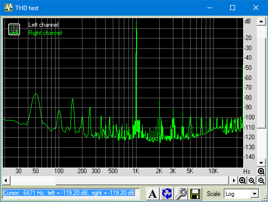

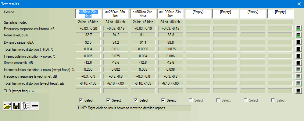

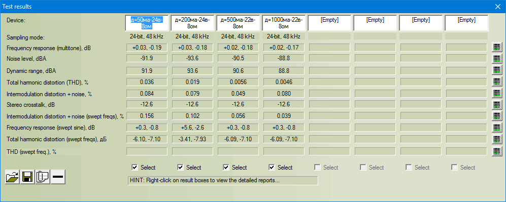

    На рисунках приведены результаты измерений при различных токах покоя на нескольких нагрузках, спектры выходного сигнала, сводные таблицы параметров измерений на нагрузках 1,5 Ом, 2 Ом, 4 Ом, 8 Ом и без нагрузки с уровнями на 1 В меньше ограничения для данной нагрузки.
    Результаты тестов для схемы с Дарлингтонами:

    . Результаты получены с помощью программы Rmaa6 http://audio.rightmark.org/index_new_rus.shtml .
    Поскольку выход цирклотрона сугубо симметричен и компенсация гармоник в том числе и в нагрузке, измерение параметров представляет из себя отдельную задачу по созданию измерителя с симметричным входом. На первых порах мне удалось решить эту задачку, использовав трансформатор ТВК-110Л. К сожалению, мне так и не удалось его достаточно заэкранировать и нет уверенности, что какая-то часть гармоник не генерируется самим трансформатором. Поэтому я сейчас обдумываю изготовление измерительного дифференциального усилителя для включения на вход звуковой карты. Не удивлюсь, если параметры усилителя окажутся на самом деле лучше, чем удалось пока намерить.

    Резики нагружающие выход ОУ - выкинуть. Регулятор тока покоя засунуть в базовую цепь транзистора датчика температуры
    Завсегдатай Аватар для SAPR
    01.12.2009
    Геленджик - СПб
    3,943
    По умолчанию Re: УПТ-цирлотрон или ВАСИЛЁК-2
    Уверен? По моему, как раз на них задается смещение, необходимое для нужного тока покоя.
    14.05.2016
    129
    Спасибо за советы, но хочу заметить, что вы оба немного не правы: эти резисторы в первую очередь обеспечивают местную ООС по току, датчиком которого являются резисторы в истоках и конечно участвуют в формировании смещения.

    Игоревичь, из каких соображений не стали использовать фуллдифамп на входе?
    Вот так:
    Или вот так:
    14.05.2016
    129
    По умолчанию Re: УПТ-цирклотрон или ВАСИЛЁК-2
    Спасибо! Наши мысли совпали. Во втором варианте схемы, который я сейчас испытываю сделано нечто подобное, только иначе. Когда получу достоверные результаты обязательно сообщу.
    Уверен?
    Абсолютно!
    R10 R11 и R8 R9 Смещение на затворы создает ОУ
    ---------- Сообщение добавлено 10:33 ---------- Предыдущее сообщение было 10:27 ----------
    Их шунтирует низкое сопро ОУ, так что они без надобности нагружают опер, заставляя его увеличивать искажения. Местная ООС в истоках только ухудшает характеристики. Надо ставить отдельный ОУ-балансировщик-фуллдифамп, подавая на его входы напряжения с истоковых резиков, выходы подавая на балансировку плеч (холодные входы ОУ)
    Думаю цирклотроны еще получат широкое распространение нужно только найти технические решения, сделав их легко повторяемыми, дешевыми и качественными.
    Да, есть у них своеобразная изюминка в звучании.
    Можно пойти еще дальше и входной инструментальный усилитель охватить петлей ООС полного дифампа, как это сделал Виктор:
    https://forum.vegalab.ru/showthread.php?t=76016
    Ну и ОУ для работы на входную емкость полевиков умощнить бы повторителем с током покоя 20-30-50 мА, как это сделано в схеме Lynx PA21:
    https://forum.vegalab.ru/showthread.php?t=59564
    В параллельной ветке даже рисовали несколько вариантов плат:
    https://forum.vegalab.ru/showthread.php?t=51505

    а смещение как раз и создается за счет токов протекающих через всю цепочку резисторов от выхода потенциометра "ток покоя" до выхода ОУ, где и замыкается на "землю".
    Не, через ОУ ток течь не должен!
    ---------- Сообщение добавлено 13:58 ---------- Предыдущее сообщение было 13:55 ----------
    По поводу истоковых резисторов мы с вами уже спорили и я знаю, что вы их противник
    Если на выходе гирлянда из транзисторов впараллель, то от резиков никуда не деться, и там они полезны, но в данном случае они снижают крутизну ВК, напрягая тем самым ОУ, заставляя его развивать большее напряжение на своем выходе
    Завсегдатай Аватар для BesPav
    Да почему бы и нет?
    Достаточно простое лекарство от захода ВК ОУ в режим с отсечкой.
    Завсегдатай Аватар для fakel
    30.11.2007
    11,274
    Кстати, как организовано питание ОУ плеч? Надеюсь, оно тоже плавающее?
    ---------- Сообщение добавлено 14:05 ---------- Предыдущее сообщение было 14:03 ----------
    Да почему бы и нет?
    Не лекарство это, а костыль! По принципу гильотина от головной боли

    BesPav, Спасибо! Очень хорошие схемы, только хочется аскетической простоты...
    Можно после FDA, вместо ОУ+транзисторы, поставить просто ОУ с мощным выходом, AD8397, OPA1622ת или какой другой "наушниковый" ОУ.
    Согласен: качественные, повторяемые но ни как не дешевые если считать и радиаторы и блоки питания и корпуса и т.д. и т.п.
    Не сильно дороже любого другого усилителя в классе А или сильнотоковом АВ.
    14.05.2016
    129
    Вполне себе класс G получится...
    Напомните?
    Напоминаю: https://forum.vegalab.ru/showthread.php?t=75365.
    Что касается резисторов на выходах ОУ, может быть моё объяснение и неправильное, но без них уровень гармоник возрастает db так на 20 и снижается максимальная амплитуда .
    01.06.2011
    2,767
    Александр, спасибо конечно, но наркотик моста из пары каскодных двухтактных истоковых повторителей с током покоя 1,5 Ампера слишком сильно повлиял на мои органы слуха.
