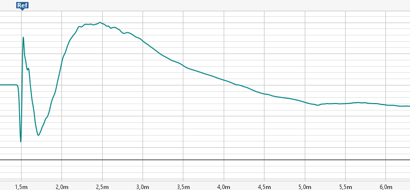

    По умолчанию Re: Beyma 12MWNd+5G40Nd+Seas (T25CF001)
    Остался вопрос как контролировать эту якобы "фазу"?
    Если на АЧХ все ровно - говорит ли это о том, что сведено правильно?
    Можно свести так что динамики будут с разбегом фазы 90..150 градусов, а в сумме ачх будет ровной.
    По мне так это такое...
    ---------- Сообщение добавлено 09:29 ---------- Предыдущее сообщение было 09:26 ----------
    Не саму фазу, а разбег ФЧХ между полосами.
    Я во всяком случае именно про это всегда пишу.
    Суммарную фазу я никогда не стараюсь ровнять.

    А ты спроси у свидетелей линейной фазы - как они добиваются импульса как у ширика чтоб он весь только вверху был без вот таких вот перепрыгиваний через ноль.
    Так и делают - дают просраться средникам и пищикам на их нижнем диапазоне чтоб скомпенсировать почти противофазу.

    Ну а как еще компенсировать рабоу не в фазе - пускают от 1,2кг при разделе 2,5 причем еще с подъёом на 1...2кгц
    ---------- Сообщение добавлено 13:06 ---------- Предыдущее сообщение было 13:05 ----------
    И опять же это все на слух слышно и на АЧХ видно.
    На слух слышно, на суммарной ачх можно и не увидеть.
