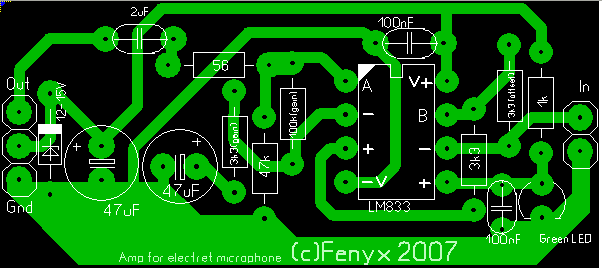

    Литература для интересующихся:
    П. Хорвиц У. Хилл "Искусство схемотехники" стр. 128-138.
    "Параметрическая линеаризация полевого транзистора или как сделать твердотельный триод" Alex Nikitin.
    Ветка здесь "Усилитель на 7 транзисторах" его же.
    Обоснование: В микрофоне встроен полевой транзистор, но его включение в стандартной схеме далеко от идеального, о чем в частности сказано на LinkvitzLab, тут, по этому надо не тупо включать его по схеме из даташита, а задать наиболее благоприятный режим работы.
    Одна только каскодная схема (без операционного усилителя) дает увеличение чувствительности около 26-30дБ !!! Это впечатляет!
    Финальный вариант схемы (картинка внизу) - в том виде, что работает у меня: картинка и файл с печаткой для SprintLayout.
    Разделительный конденсатор С1 и задающую смещение на входе операционника цепочку R6-R7 можно убрать, если напряжение питания будет постоянным и номинал резистора нагрузки каскода R1 будет подобран так, чтобы постоянное напряжение на нем было около 1/2 Uпит.
    Конденсатор по питанию можно переместить непосредственно к входным пятачкам платы (как я и сделал, потому что плата вставлена в корпус от щупа вольтметра - теперь это корпус микрофона , и конденсатор мешался). Второй кондер рядом - неполярный электролит для развяски ОС по постоянному току можно отогнуть (если оставить длину его ножек над платой 2мм) и он не мешает.
    Напоминаю, что опер можно взять любой, какой вам понравится, я взял AD8610 потому что он обладает просто превосходными характеристиками и при этом высылается фирмой Analog Devices безвозмездно (то есть даром ) всем желающим (на ссылке искать в таблице в столбце "Samples Cart" те строчки где есть "Add to Cart" - туда и жать). Вероятно вам будет полезен этот топик: Заказ деталей.
    Последние новости: основные варианты схем с описанием и разведенными печатками собраны в одной статье, лежат тут:Усилитель для электретного микрофона на ОУ
    Так как в теме и в привате регулярно всплывают вопросы, то решил вынести сюда своеобразный микро-FAQ.
    Первая по хронологии схема, она мной собрана и прекрасно работает до сих пор:
    Печатка к ней.
    Следующая схема - та которая лично мне нравится больше, на двух оу (в одном корпусе), без дополнительного транзистора. Кроме прочего отличается еще и меньшим минимальным напряжением, которое требуется для ее работы. Практически напряжение снизу ограничено только требованиями примененных ОУ - для использованных мной AD8620 это около 7В (однополярного):
    Печатка.

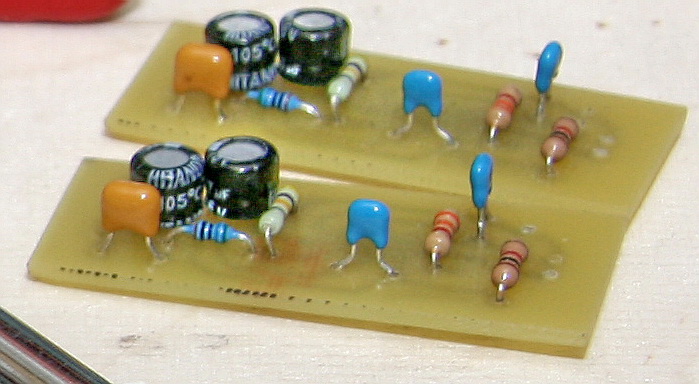

    Фото готовой печатки:
    Дорожки спциально разведены пошире (и сами и пространство между ними) - чтобы можно было легко сделать "на коленке" - лазерно-утюжной технологией и т.п. - хоть от руки нарисовать. Внимание! В файле для спринта присутствуют некоторые элементы, которых в вышеприведенной схеме нет. Они выполняют вспомогательные функции и на принципиальной схеме отсутствуют чтобы не отвлекать от основной мысли.

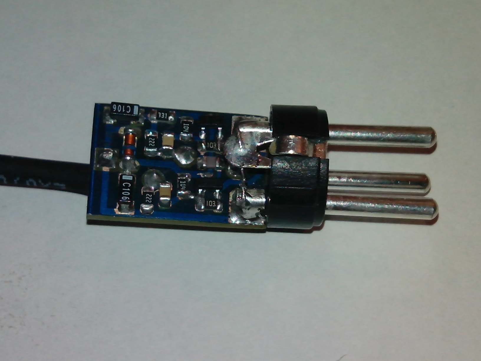

    Для любителей SMD и миниатюрности а также для возможности встроить пред в трубку потоньше немножко переделал платку по мотивам Fenixa .. конденсатор исключил.. обычно звуковая карта имеет на входе конденсаторы.Нажмите на изображение для увеличения.
ID:	84966Electret mic pre.rar

    Допаиваю вот по этой схеме , есть вопросы :
    1. К какому питанию подключать ?
    2. Можно ли резистор не 100 ком , а 20 ком например ? Это же усиление как я понимаю ?
    3. резистор который 3.3 ком offset , у меня только 3 ком. Можно ?
    4. Цвет сетодиода принципиален зелёный ? у меня есть красный. А по идее подсветку мне не надо совсем.
    5. Конденсаторы 100nF можно поставить 180nF ? Керамика подойдёт ? или совсем не ставить ?
  13. #392
    18,285
    По умолчанию Re: Пред для электретного микрофона
    Для начала возьми крону или батарейку от авто сигнализации, а там видно будет.
    у меня в этом месте стоит подстроичник на 100ком оптимум для домашних измерений это его среднее положение, т.е. 50ком, возьми два по 20ком, включи их последовательно если нет 47ком.
    можно.
    принципиально - это не подсветка, это стабилитрон, можно попробовать желтый, у него падение напряжение почти как у зелёных.
    пойдёт.
