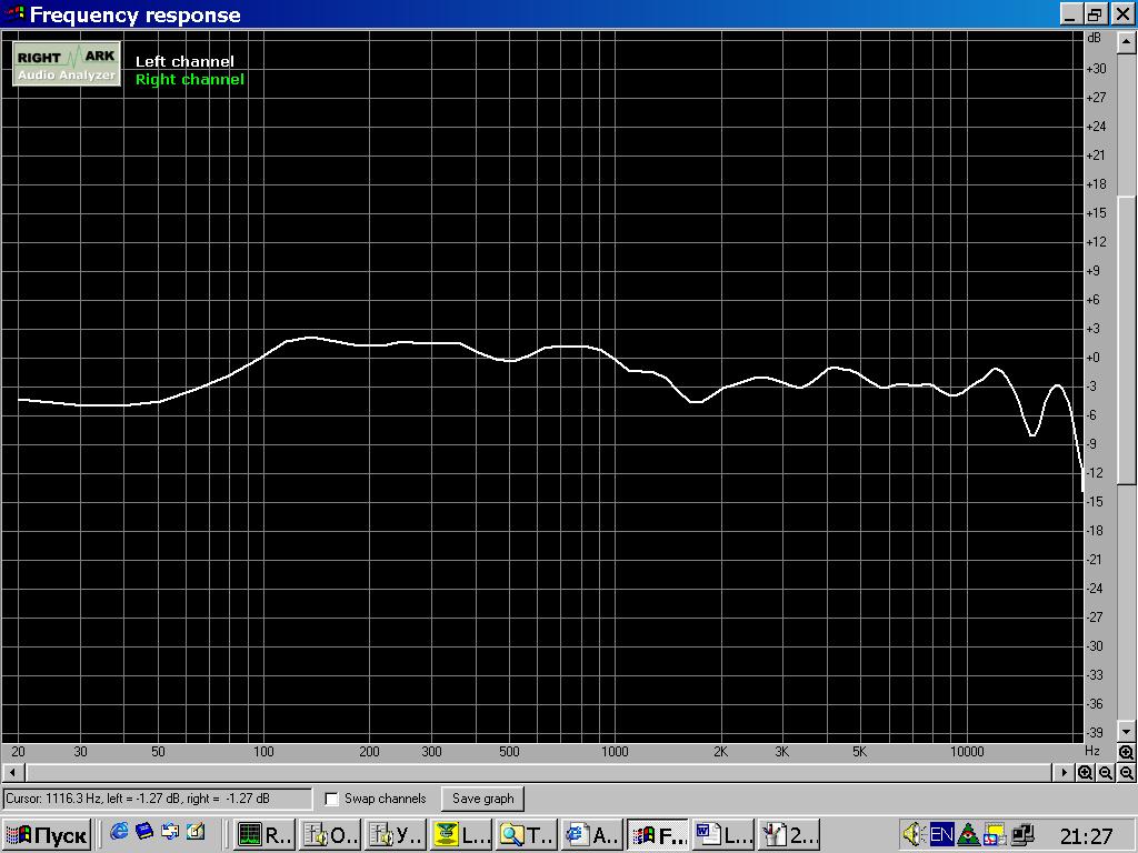

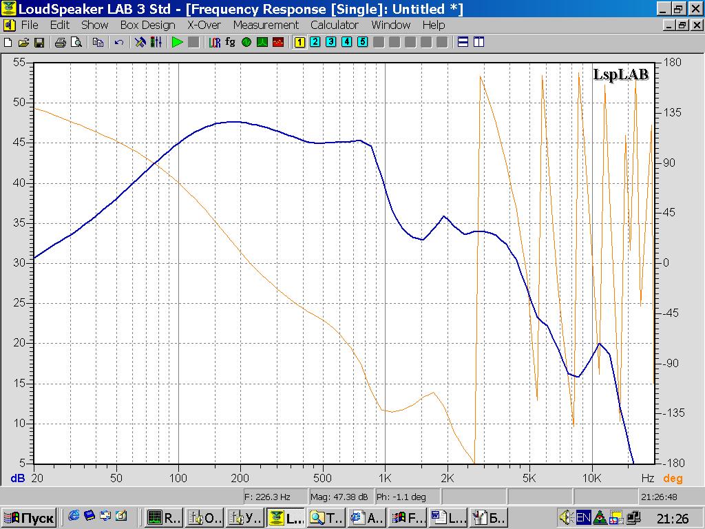

    Короче вот оно - сравнение. С расстояния 2 метра в комнате с боковыми стенами на расстоянии 1.6м и полом на расстоянии 0.9м от центра басовика ( для МЛС окно 1.9мс частота склейки 526Гц) был произведен замер РМАА 3.4 АЕ на розовом шуме (без всяких калибровок-поправок) микрофоном ЕСМ8000 через пред МИК100 и рахитичную карточку Риалтек АС97 (на ВЧ +- 0.25дб).
    Затем - замер ЛСП Лабом сначала в дальнем поле, потом в ближнем с расстояния 5 мм от динамика (окно при этом было увеличено до 10мс). Использовался 2-канальный вариант с предварительной калибровкой карты. Склеить нормально у меня пока не вышло, несмотря на нормализацию (прога нормализует при склейке через одно место) - вкладываю как есть.
    Налице неплохая сходимость результатов (схожий характер АЧХ), при знесколько сниженном уровне ВЧ в случае РМАА. То ли дело в отсутствии поправок (однако чтобы так влиял тракт маловероятно), то ли - погрешность метода.

    По моему опыту разницы в одноканальном и двухканальном режимах нету! Двухканальный используется не для учета нелинейностей, а для нахождения начала импульса - только и всего. Нелинейности устраняются калибровкой.
    Мало! Надо 100-200 - тогда нормально меряет вплоть до 10Гц (а ниже все равно звуковуха не берет), а 10мс - это только до 100Гц!
    Прога нормально нормализует, просто ты что-то не так сделал. Нужно точно выставлять площадь диффузора и расстояние до него - у меня сходится.
