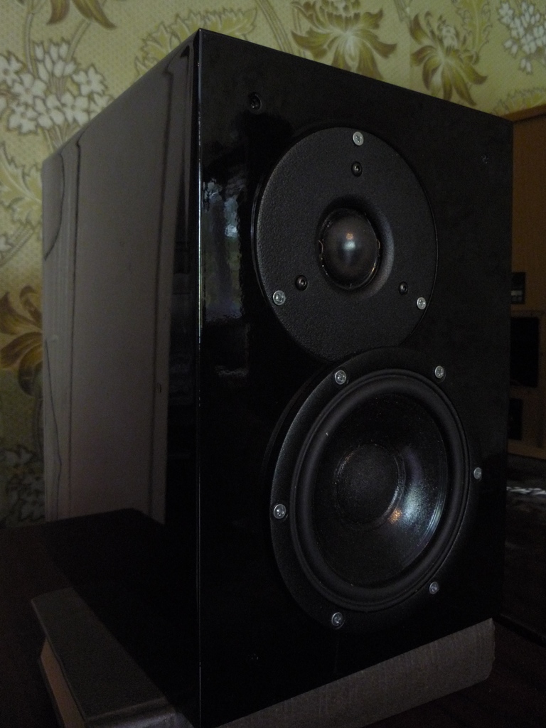

    Вот доделал. Первое впечатление было не очень. Но вот слушаю третий день , очень нравится .
    Фазоинверторы заткнул. Подключил саб
    Инструментальная музыка просто цепляет. Вокал непередать.
    Но у меня нет усилителя . Вынул с колонок свен. Подал сигнал мимо тембр блока.
    Вот теперь думаю про усилок. Думаю собрать Адиоманьяка на микросхеме.
    Георгию огромное спасибо за помощь.

    В правильном направлении думаете. Слушать на "свиновском" усилителе эти АС не стоит.

    Demac, поздравляю с завершением проекта.
    Усилитель им нужен получше, а то просто не будут играть как могут.

    Этим АС нужен хороший усь, LM3886 не раскроет до конца их потенциал, хотя конечно после Свеновского будет небо и земля.

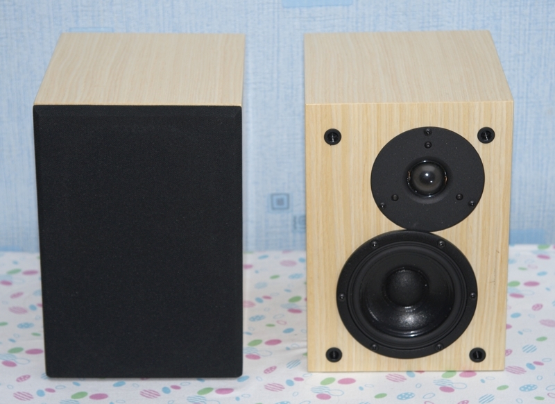

    Хороший, но стеснительный приятель к ним приценивается. Проблема в комнате, она жилая, метров 16, на прикидку. Напольники свои он продал, был не звук, а НЧ-гудение и ВЧ-звон, как оказалось после сравнения с более качественными АС. Я сам когда-то хотел "таблетки", но не срослось, спасибо Георгию Вопрос такой - хватит ли их для озвучки такой площади? Мне нравится их фазик, он настроен выше основных мод в комнате, не будут забивать серединку. Остальные компоненты у парня хорошие, на уровне. Вопрос только в согласовании с комнатой. Бас лишний не нужен, но и постного звука неохота. Что скажут владельцы о данном проекте?

    Отличные во всех смыслах АС, все хорошо - и ВЧ и СЧ и НЧ. Быстрые. Не вижу у них недостатков. Для 16 квадратов хватит гарантированно.

    Заказчик вероятный - Женя, с вами будет списываться. Там бас опасен лишний. Диван прибит "соткой" у стены - жилая комната, вайф-фактор и пр. Мои (ваши) на 8542/9700 заводили слегка комнату, даже их прекрасная настройка (для меня - открытие после коммерческих поделок) не помогает. Вот я и советую ему "таблетки". И ещё они очень красивые. ИМХО - самые красивые среди ваших проектов. Просто конфетки!

    Вот в шпоне ясеня мои:
