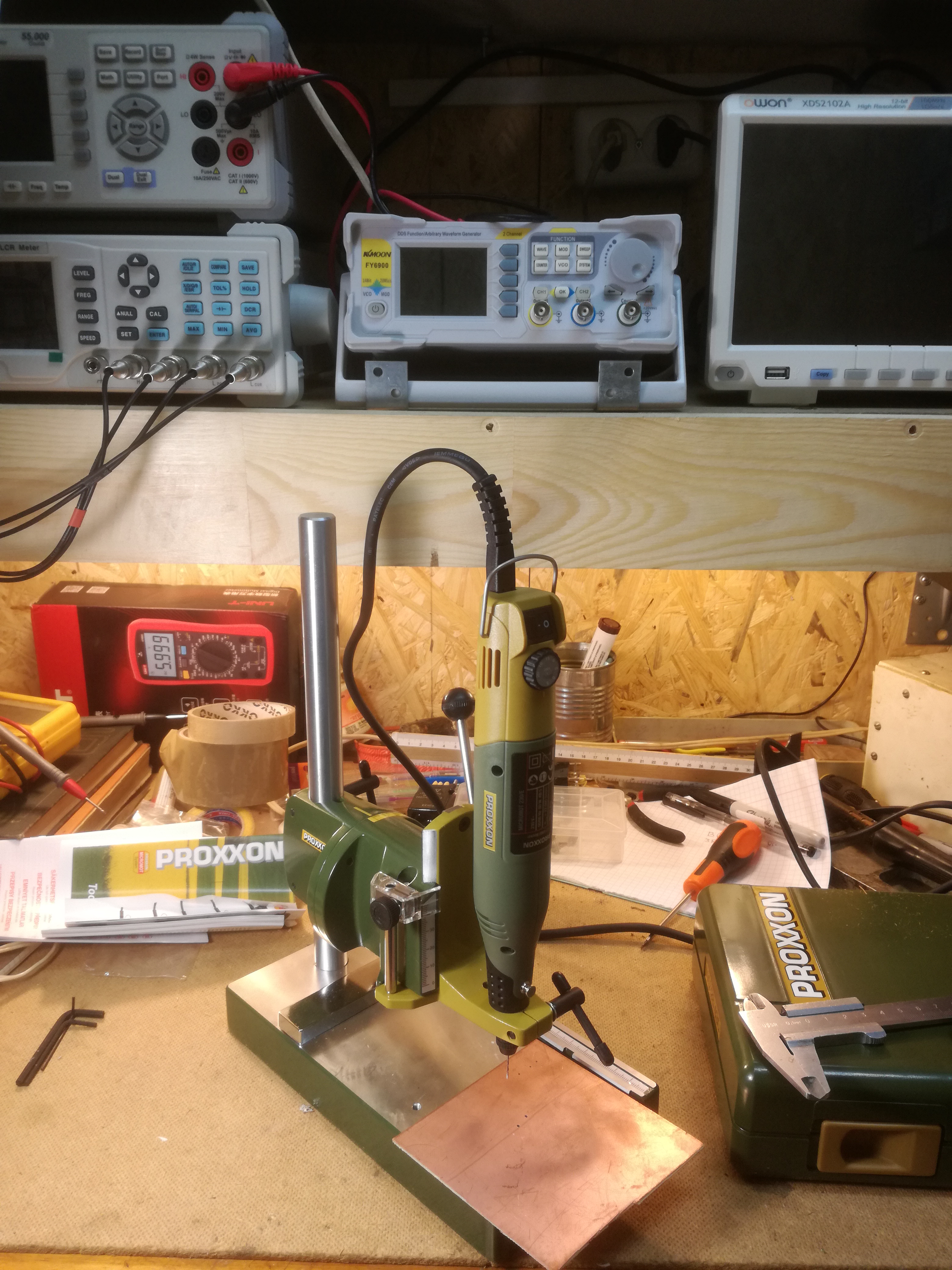

    Если в деньги не упираться, вариант PROXXON IBS/E + стойка PROXXON все еще очень хороший вариант, как и 10-20+ лет назад.
    Да, хоть о дороговато, но за то работать приятно, правда, сама жужалка у меня чуть потоньше, но для сверления плат мощности более чем достаточно
