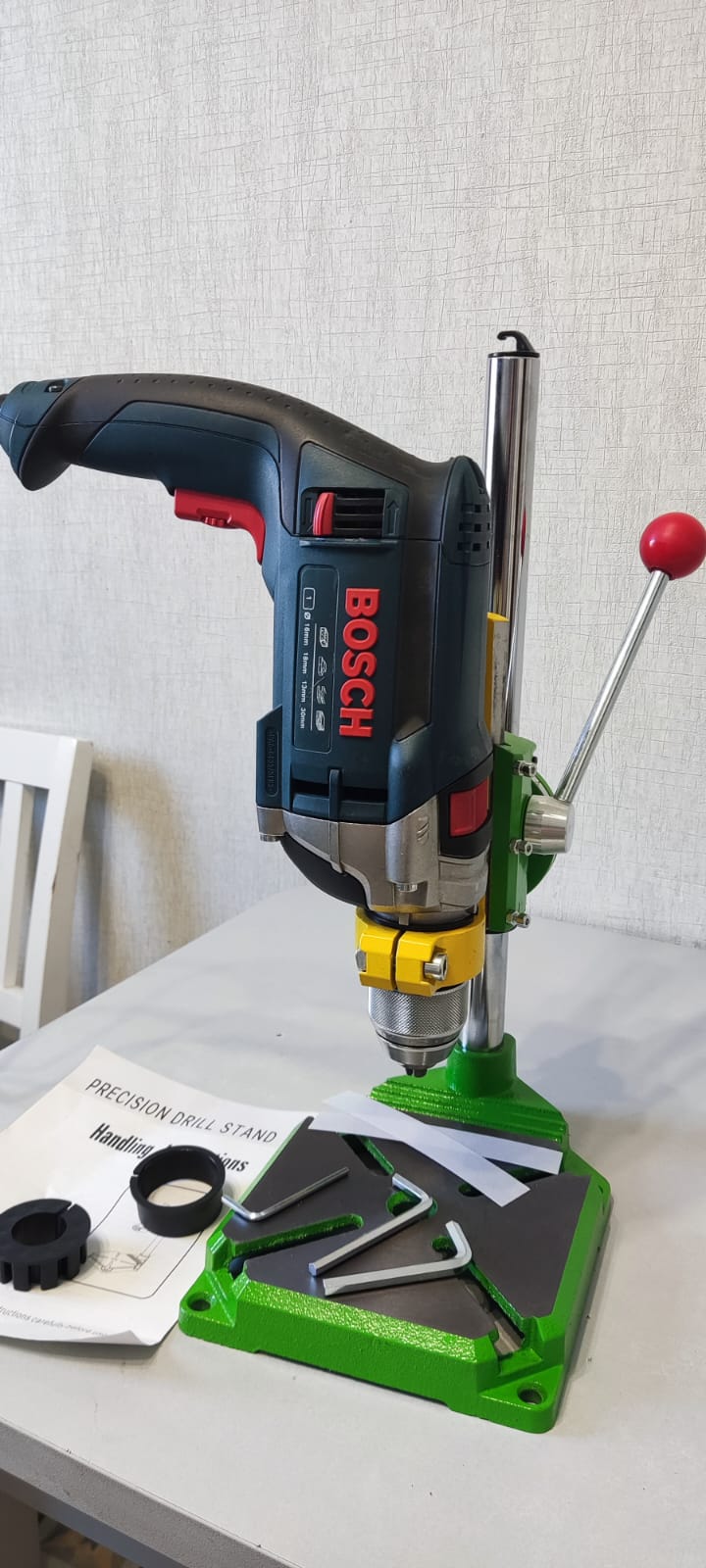

    Купил я на озоне станочек, очень доволен, ничего не люфтит и не болтается, довольно тяжелый, можно и на основание прикрутить и тисочки поставить, китайским товарищам респект!
    Есть и на озоне и на WB, разные модельки +- одинаковые по функционалу, у меня BG-6117, есть еще BG-6116, BG-6127.

    у меня BG-6117
    Это стойка для дрЭли?

    Ну да, неосознанно ввожу общественность в недоумение, сорян.
    Станина похоже чугун, если платы и мелочевку сверлить, можно и не крепить, довольно увесистая конструкция. В комплекте пластиковые переходники под разные диаметры двигателей/дрели. Как для меня, возвратная пружина туговата, может заменю на послабее. На фото не видно, есть линеечка с указателем, если надо засверлить на определенную глубину.

    Стойка, как видно, - труба ?
    Аватар для Delta213
    23.01.2006
    Астрахань
    5,275
    По умолчанию Re: Сверлильный станок
    Да

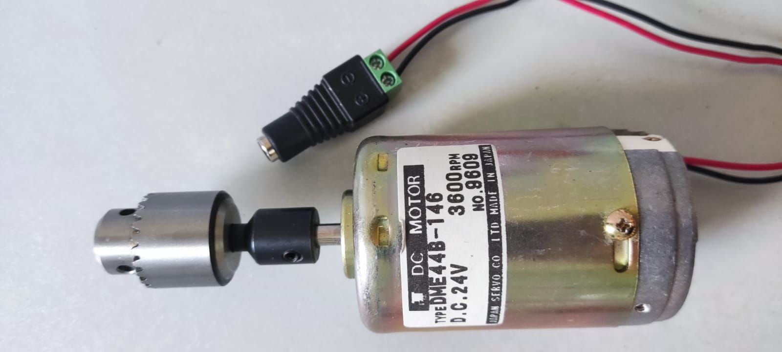

    У меня ударная, на фото, ничего не люфтит и не бьет, правда я ей как ударной ни разу не пользовался, перфоратор макита есть. А для мелочевки, плат я самоделку сделал, тоже на фото есть, движок на 24В + патрон.
    Все относительно.
    Вставьте длинное сверло и пошевелите относительно корпуса редуктора.
    Ну и то, что не работала в ударномрежиме, тоже сказывается.

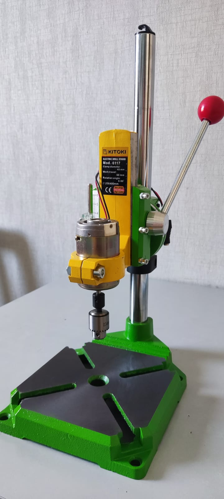

    Для деликатной стирки, хотя твердосплавные пока не пробовал, наверное не пойдет, ломаться будут.
    Смотря какое биение у патрона.
    09.06.2010
    Беларусь, Речица
    1,366
    И обороты.
