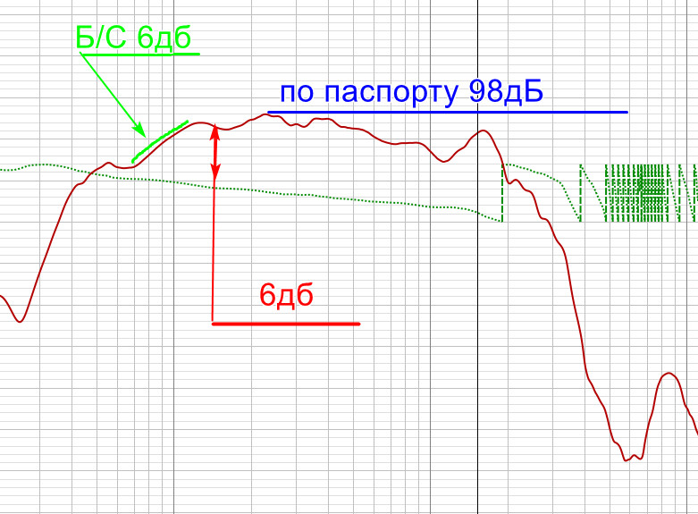

    пресловутый баффл
    Ширина и высота колонки.
    Есть полуволна частоты, на которой начинаются потери давления. Во всю силу потери наступают, как только частота становится больше не ширины, но высоты, — всё, минус 6дБ. И плавность этого перехода зависит от соотношения ширины и высоты.
    Если не скомпенсировать, то звук тощий. А если скомпенсировать то теряем громкость в 2 раза. Как вариант, ставить у стены или в шкаф, если сцена устраивает.

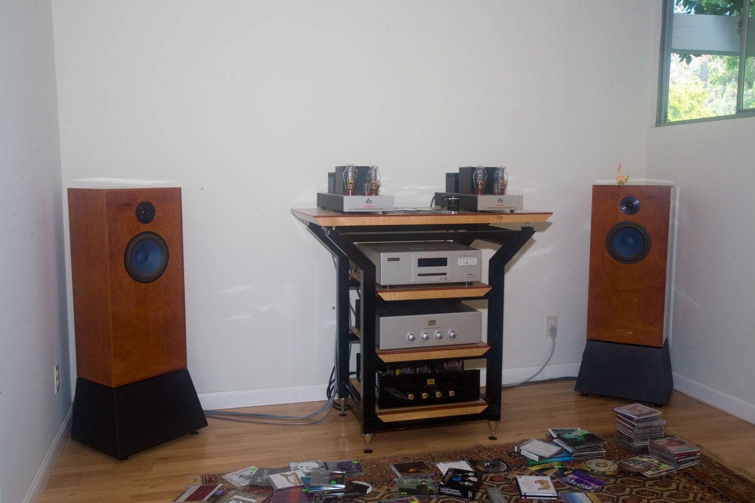

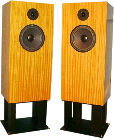

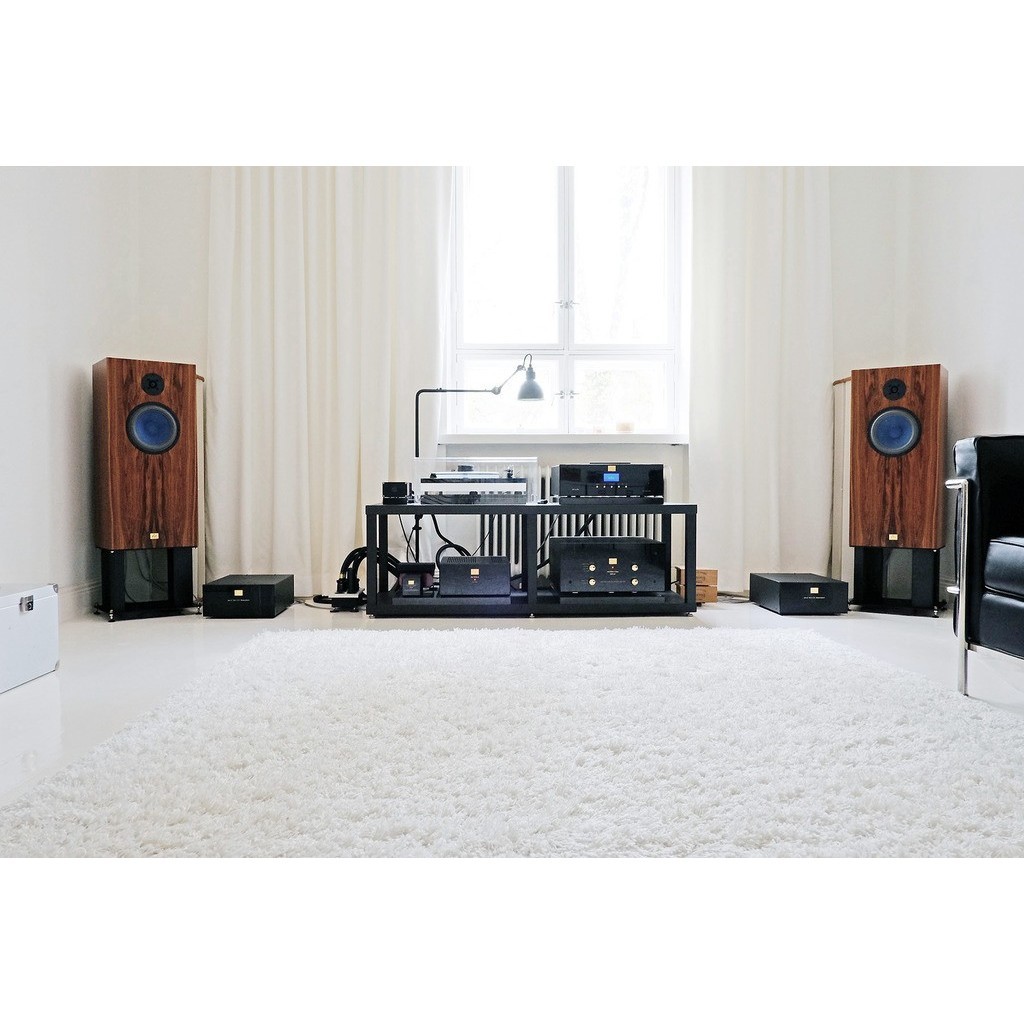

    Ненаучно. Слово красивое, иностранное, согласен. Только вот аудионот игнорирует почему-то и сделали широкую морду.
    14,425
    По умолчанию Re: МТМ или двухполоска.
    Можно и так, только частота по минус 3 будет выше, а всё, что ниже, будет, но тише.
    Поэтому на всех фотографиях безграмотные поделки Аудионота ставят по углам, чтобы скомпенсировать этот переход. При чём люди это делают слышащие, за что им пирожок с полки. Что это за такое отсутствующее явление, которое хочется исправить?
    Ненаучному явлению ненаучное решение, да?
    У меня 60см * 120см баффл, и то приходится править.
    (это без ФИ с 10см)
    ---------- Сообщение добавлено 20:41 ---------- Предыдущее сообщение было 20:26 ----------
    А вот как это в щите 7*4 метра
    Вложение 471029
    ---------- Сообщение добавлено 20:44 ---------- Предыдущее сообщение было 20:41 ----------
    Если сравнивать две картинки, то видим, как наступают потери ниже зелёной стрелочки.
