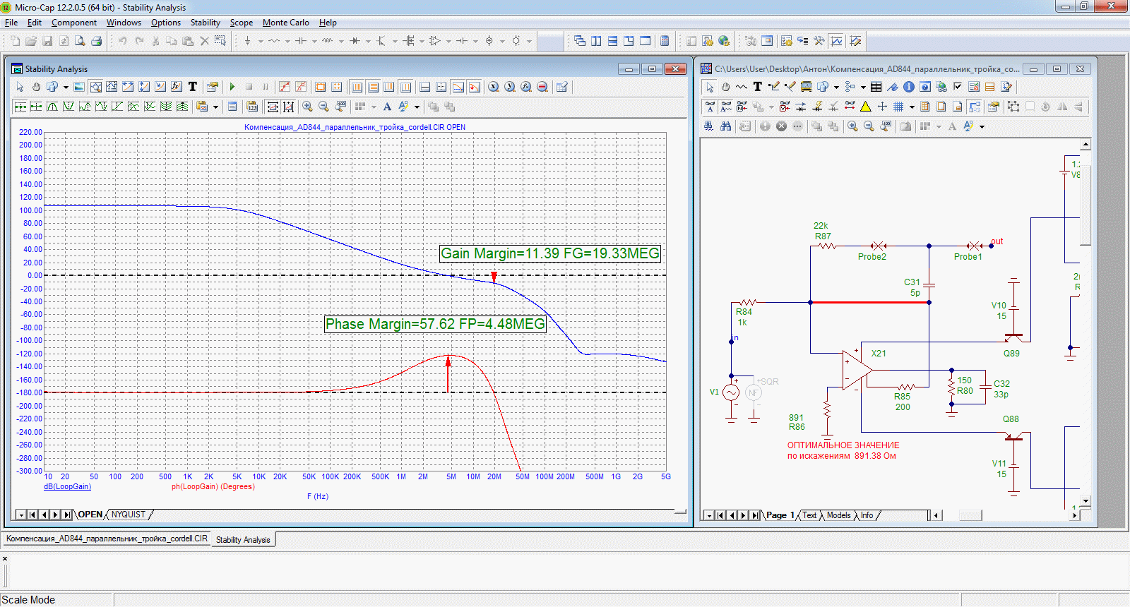

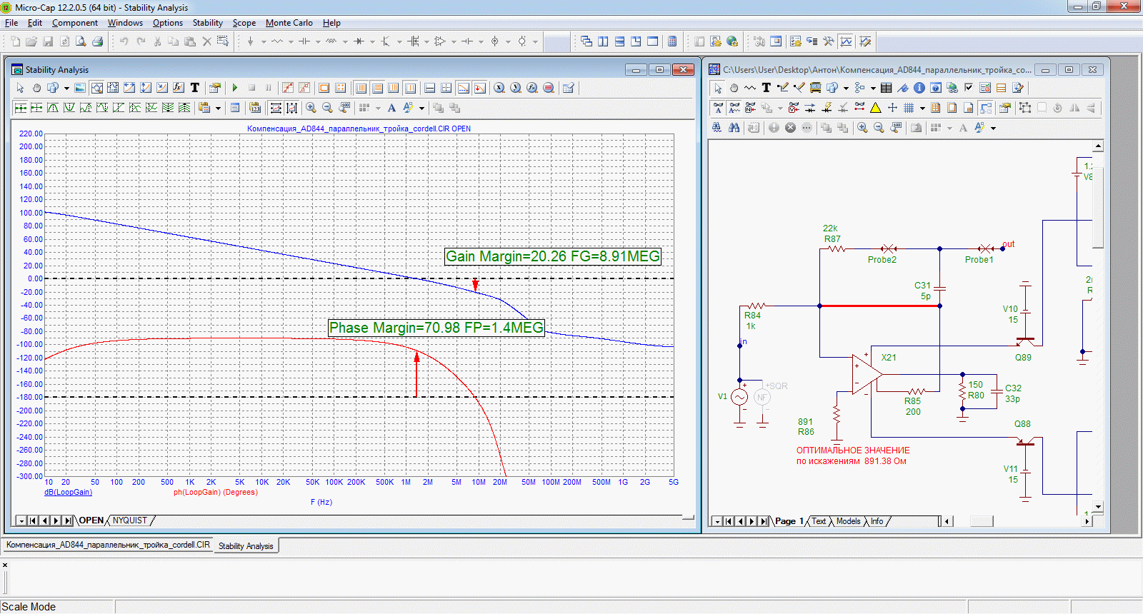

    я наблюдаю, что изменения резистора R86 влияет на что-то, если красная линия разомкнута.
    Ее замыкание уменьшает петлевое.
    Это выглядит как-то так:

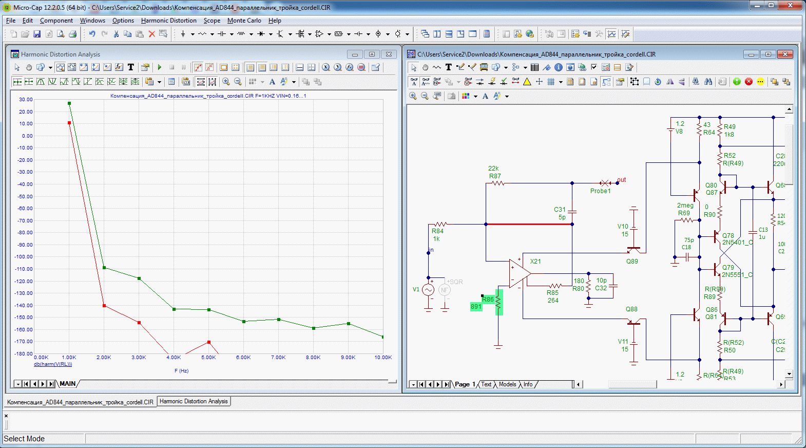

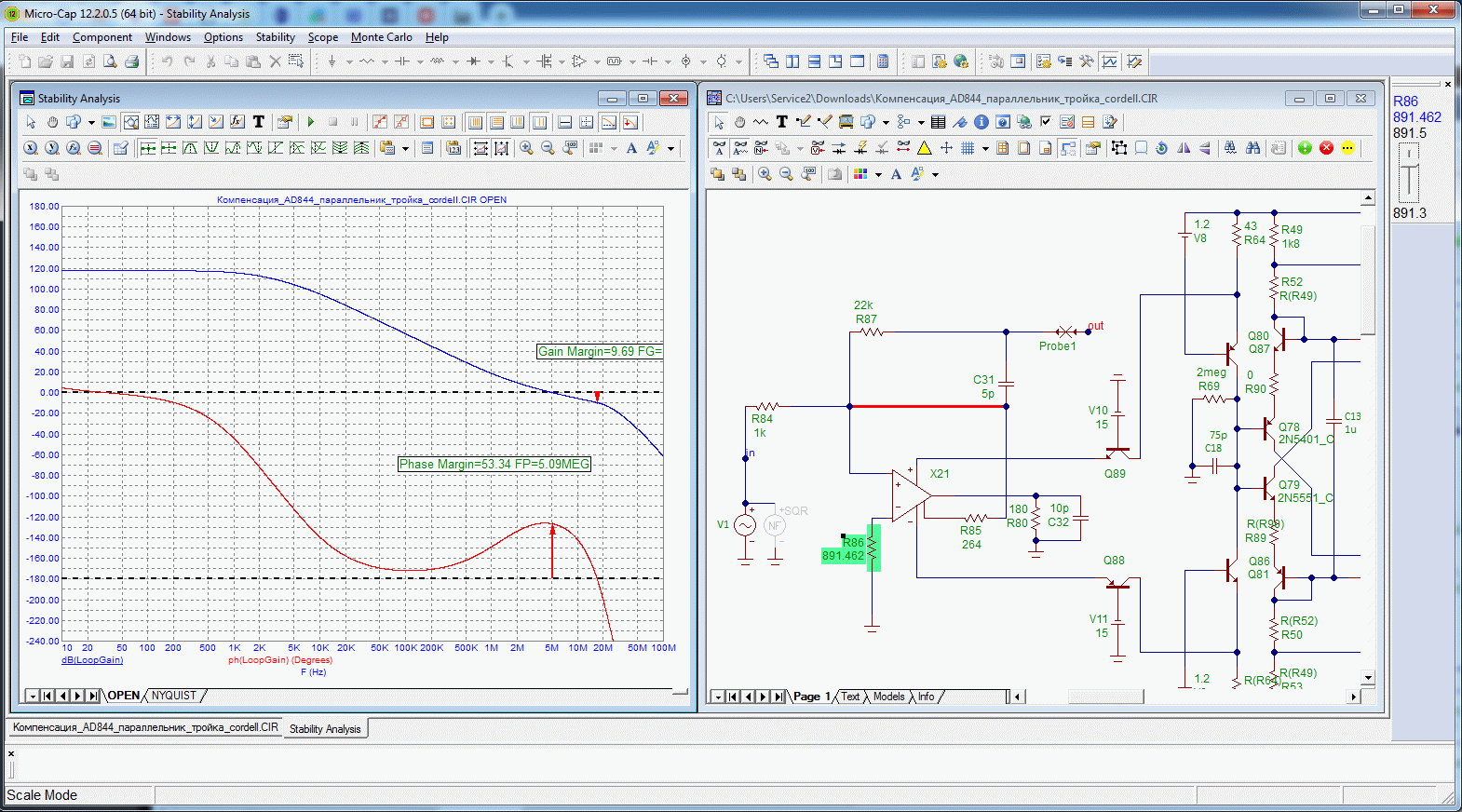

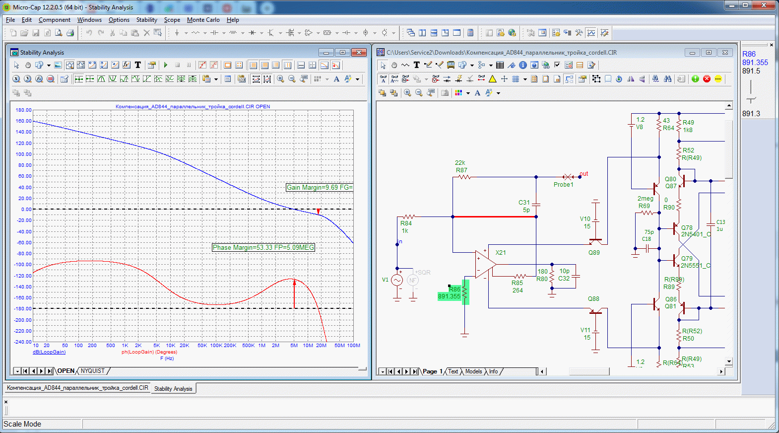

    Кг на 1кГц не так остро, но тоже хорошо заметно:
