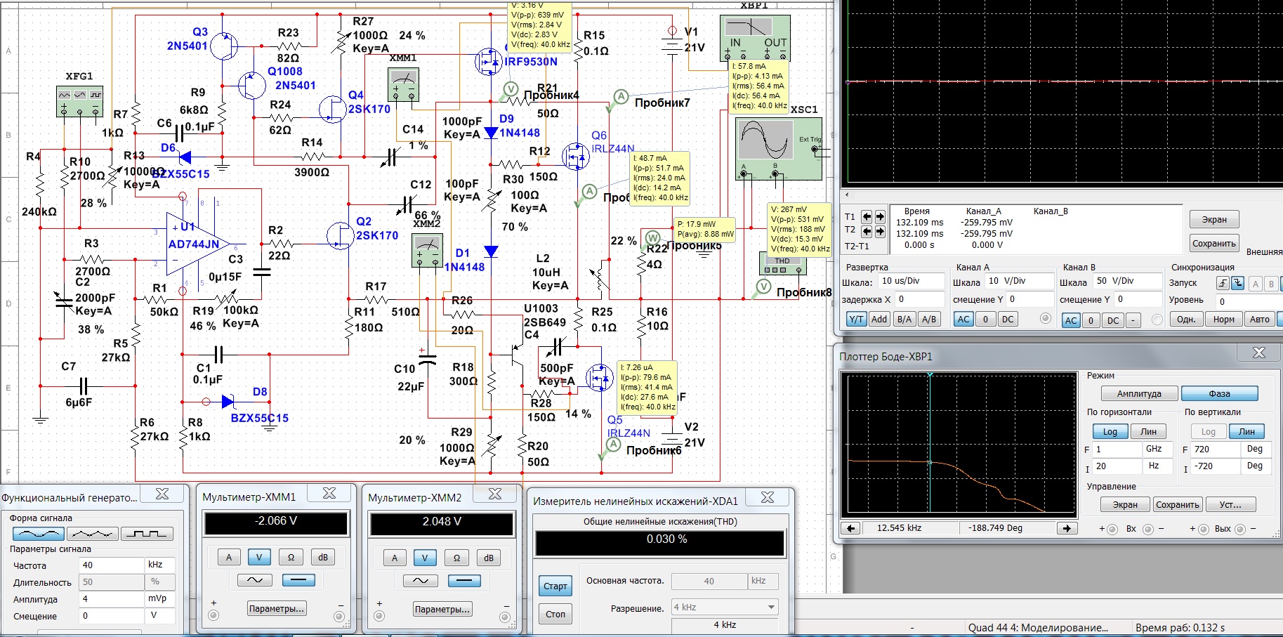

    с диодом
    ВК - сток, и как это слушают? ТП так же не впечатляет (два диода на смещен6ие просит)Нажмите на изображение для увеличения.
    ---------- Сообщение добавлено 19:57 ---------- Предыдущее сообщение было 12:32 ----------
    мосфету ток не нужен, убрал диод, предклипп (ТП 55мА, во всём диапазоне не более 0.004%, чем выше ток, тем больше мост у нижнего "отбирает" вольты, точнее "просаживает")Нажмите на изображение для увеличения.

    Серый Мыш был прав, диод нужен. ТП 20мА, 40К (предклип - 35.5Вт, Кг 0.06)

    вопрос, почему С14 в моём случае не нужен? ВК "быстрый" оказался, да и мост на 100К работает?
    ---------- Сообщение добавлено 03.12.2021 в 08:40 ---------- Предыдущее сообщение было 02.12.2021 в 23:20 ----------
    по реализации:
    R30 подстроечный 500 Ом и параллельно смд 100 Ом чтоб не "шумел" (китайский "из дешмана")? Или наоборот (в части номиналов)?
    диоды - слаботочные не более 1000В, в мильтисиме заметил: даташит близкий, а падение разное (глюк моделек мультисима?) LL4148 едут, галимый "но нейм" или у вишай ноги подрезать и применить? Что ещё из смд в смещении применить можно (в "прыжке" и 100мА возможны)?
    ---------- Сообщение добавлено 09:54 ---------- Предыдущее сообщение было 08:40 ----------
    Компенсатор БЭ перехода Q7, но самое весёлое конденсаторы С4,5,12,14.
    только сейчас "долетело": "Мост отбирает для нижнего у верхнего", если "запаса" нет, то нижний будет не открытый (при большем токе) и и, как следсвие, ВК будет перекошен.
    С мосфетами возбуд (нижний - шиклай, менять не собираюсь, 27пФ есть в наличии, слюда из Индии, ноги откусить, чем не смд, чтоб Алекс не "взорвался", есть и мп0, там и керамику - нормально), для меня не понятно- странно, что С14 его только генерит (а зачем он там, вообще, для деталей "ни о чём"?)

    Вопрос: в смещении ВК резистор можно добавлять?
    ---------- Сообщение добавлено 14:22 ---------- Предыдущее сообщение было 14:05 ----------
    в ВК нижнего плеча больший ТП - "добавляет" нужных вольт, уравнивает "постоянное на выходе"?
    ---------- Сообщение добавлено 14:28 ---------- Предыдущее сообщение было 14:22 ----------
    вышло нормально: предклип 37Вт, ограничения симметричные, квадрат - квадратный (40К), 30Вт (40К) Кг 0.05%
