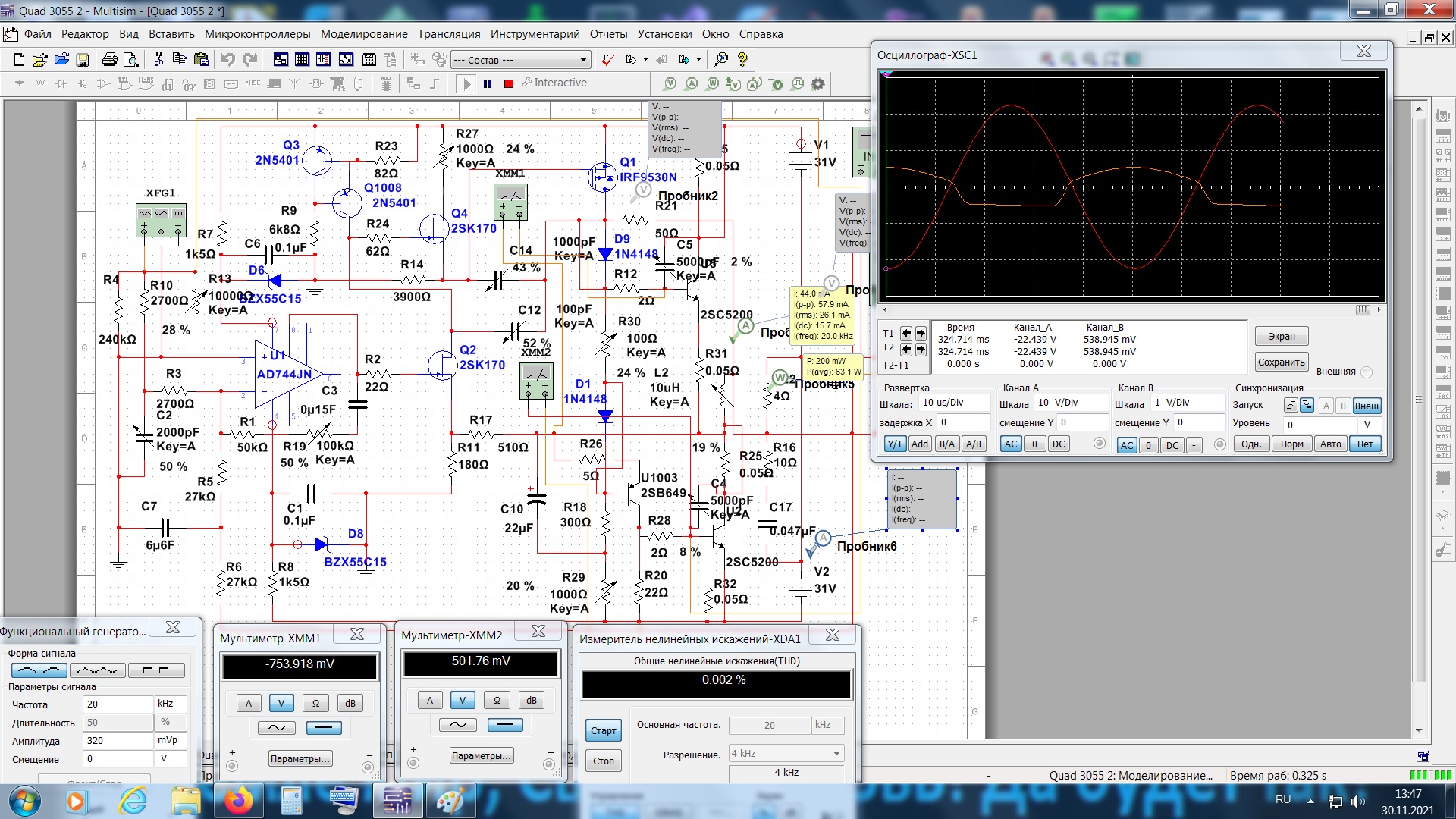

тогда зачем диод, сопротивление в динамике не лучше (и подобрать для нужного смещения, есть схемы и двумя диодами)? Убирал смещение (диод) вообще, ток (напряжение от 620в до 700в) на базе, в предклипе сохранялся, с ним базовое напряжение не достаточно (менее 0.6в) , моста не хватает уже. ТП на верхнем 50мА, на нижнем 37
мультисимку не знаю как загрузить сюда (только через облако и ссылку?)
Последний раз редактировалось Zvuk.; 26.11.2021 в 12:56.
Да, с диодом уйдет в клип раньше. Без диода надо подстраивать мост - скорее всего уменьшать R21, чтобы в рабочем диапазоне коррекции ток на R21 не падал до нуля,
ну и пропорционально изменять конденсаторы моста. Результат не гарантирую и проверять не буду - кто то же так сделал , ему виднее...

Не лучше - там осядет и больше и сигнал предыскажний совсем другим станет.
Диод тут типа фиксированное смещение напряжения
---------- Сообщение добавлено 12:33 ---------- Предыдущее сообщение было 12:27 ----------
Это для ВК в классе Б нормально. Суть схемы в этом.
По нормальному в R21 должно течь под 50мА и уходить в нижний мощник.
Так что верхний мощник почти закрыт - это нормально
я б скорее вместо диода организовал дарлингтон - а то токи от УН слишком отличаются - нижнее плечо Шиклаи - по входу миллиамперы
Верхнее плечо - одинокий NPN - за 100мА легко. Это трясет УН собсно.

Замечу Диод D9 в смещении выходников не участвует. И на токи покоя собсно не влияет - косвенно да, ибо влияет на ток через r21

Спасибо, Вы правы, без смещения ток на R21 падает до 14мА при малых входных напряжения, при повышении Uвх ток повышается до 40мА. С смещением (диодом) ток всегда относительно стабильный 35- 40мА. Диод там нужен.

сам хотел на верхний дарлингтон применить, пп только сделали вчера (трек сегодня дали), если только "навесом" сделать. Тогда вопрос, если дарлингтон, то диод удалить?
Базовые R выходных убрать в МС не получается, не запускает симуляцию- за ОБР транзисторы выходят? "Медленные", вообще, советуют не корректировать, оставить 1 Ом и достаточно?

в части ВК. По смд, почему сразу Вас не "слышал", первая пп с ними - 25х100мм и с литами (силмик 1500х35), и с ЛТ1084 - нет проблем построить.
---------- Сообщение добавлено 13:13 ---------- Предыдущее сообщение было 13:11 ----------
только резисторы все смд, и ИТ нижнего букет из 2х и 4х, коррекция - КСО, которая заняла 1\2 пп, транзисторы Оригинал из, ретро.
Ой, мосфет в предусилителе, но это изначально строил на IRLF44, кстати, результат на много интересней (и открытые, согласно даташит)

Лучше по реализации, толстопленку смд в ИТ применяли? на 200 Ом, 4 шт, на 300 Ом 2 шт (запас в динамике 2х кратный и в клипе) или есть смысл умощьнить, затащить на каждого "подружку" (сверху в двое больший номинал пропаять) Вы же с огромным опытом их применения.

В ИТ и толстопленка сойдет.
