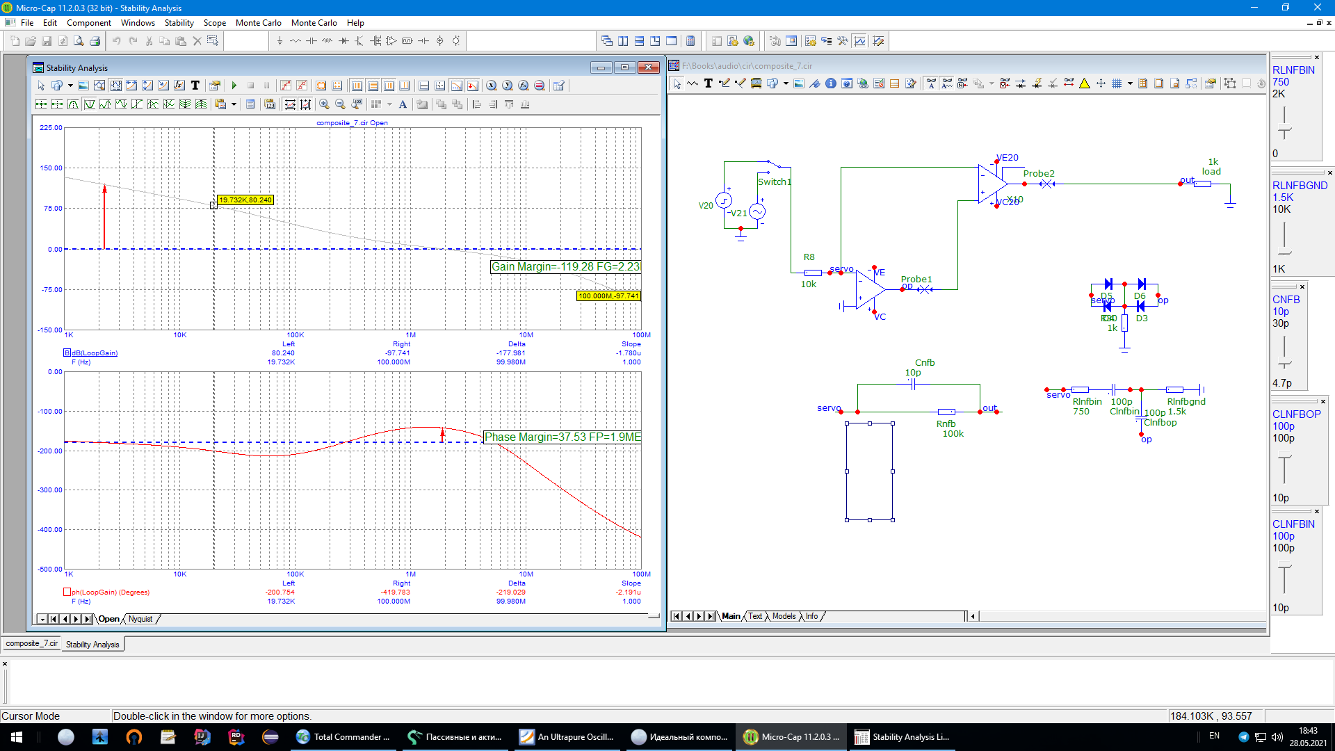

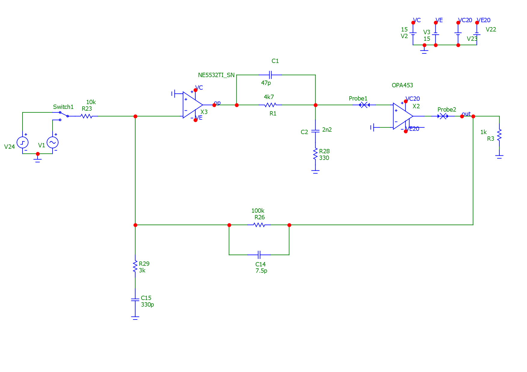

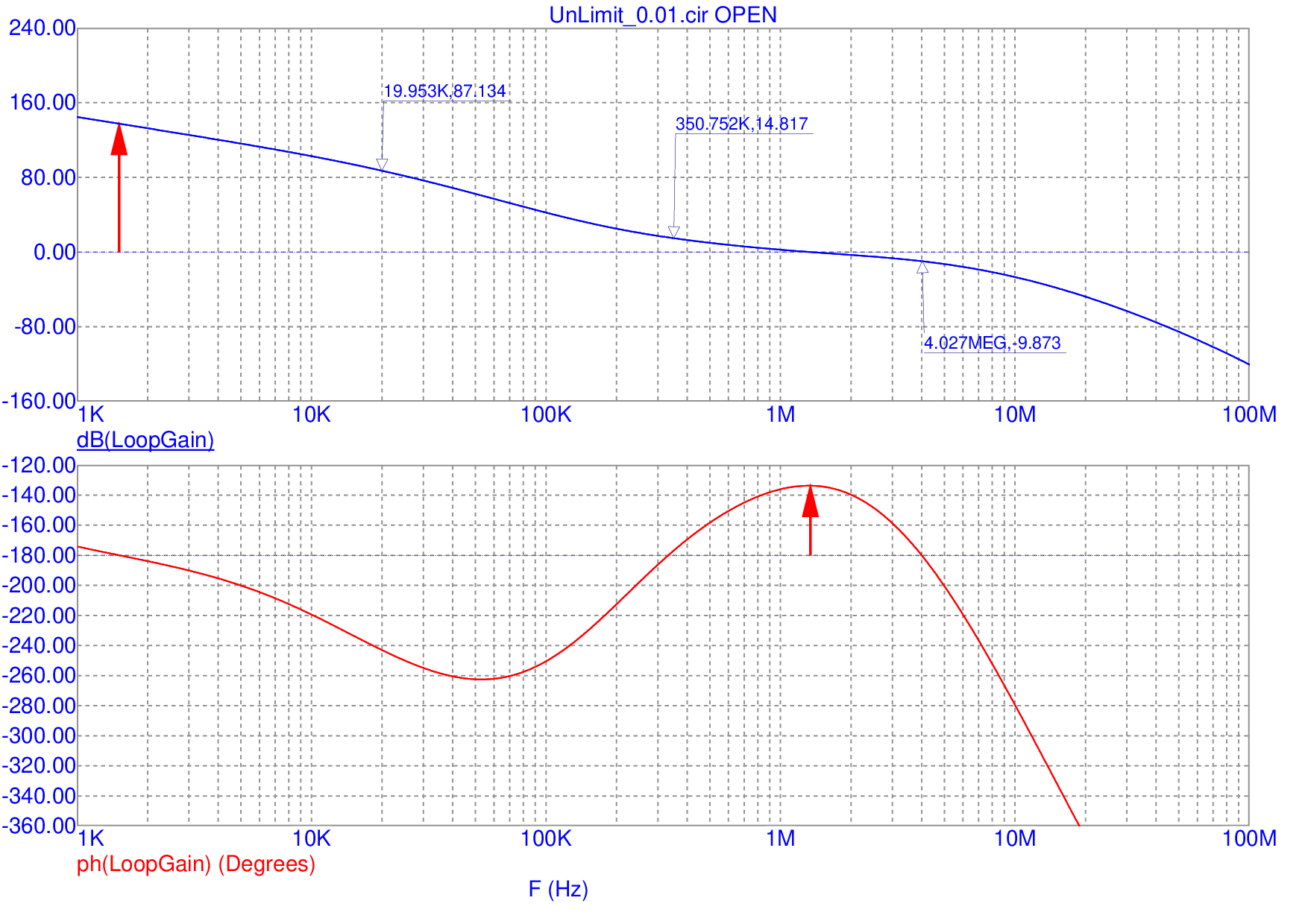

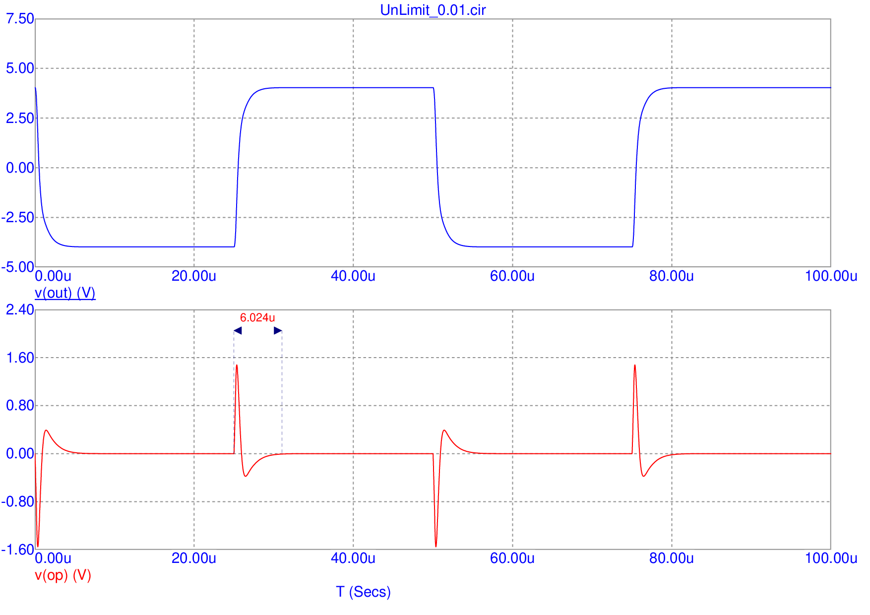

    Цель - выжать максимум параметров в симуляторе из композита на дешевых чипах - NE5532, TDA2050 или LM1875.
    Идеальный композит - при правильном подборе параметров глубина ООС 90 дб на 20 кгц - практически максимум усиления оу.
    Улучшать можно только устойчивость
    test_nfb_cor.cir
    -без фильтра, работает, глубина оос 20 кгц - 96 дб, запас по фазе 45 град.

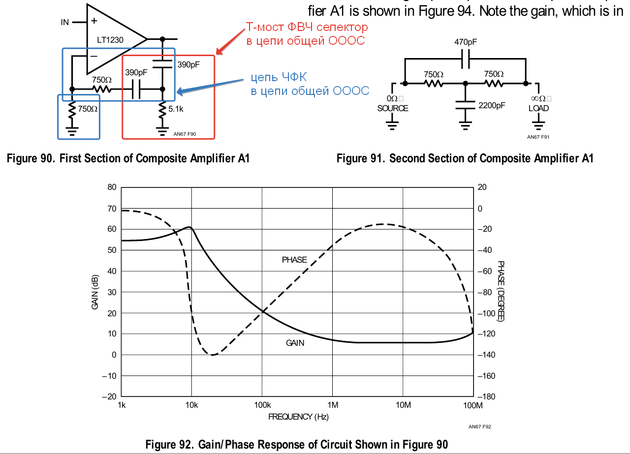

    принцип компенсации взят из
    an67f.pdf

    суть идеи - коррекция оу1 до 100кгц практически никак не влияет, но компенсирует фачх на высоких частотах,
    для компенсации завала на 500кгц служит фильтр - не реализован пока.
    В результате - до 100кгц глубина ооос ограничена только (практически 99.99%) усилением оу)
    Приступим к расчету:
    модель NE5532 - http://s-audio.systems/blog/spicemodels/, картинки убедили - http://s-audio.systems/blog/5534-measurement
ID:	398309 - это график усиления-странный, но какой майкрокап показывает)
    - это график производной усиления - спад, который должен быть 20Дб/декада)
ID:	398311 - это график производной производной усиления
    вот из него определяются частоты полюсов, необходимые для расчета.
    NE5532 - имеет 1 полюс -20дб на НЧ, второй полюс -20дб на 283 кгц, и третий полюс, но не -, а +20дб на 1.5 Мгц, и 4-й -20дб на 10 Мгц.
    OPA453 - имеет 1 полюс -20дб на НЧ, второй полюс -20дб на 2.27 Мгц, судя по оцифровке даташита, у TDA2030 там сразу 2 полюса -20дб.

    Хотелось бы увидеть схему полностью, АФЧХ, ЛАфЧХ, Спектр,меандр на сильном сигнале, клиппинг, АФЧХ при вероятном разбросе по классу точности пассивных элементов.

    Правильно-ли предположение, что лучше 1-й конденсатор Т ООС ОУ 1 С10 ставить больше, чем С11 - C10>C11, а R24<R25 ?
    Автор первоначальной идеи об этом подумал)
    https://www.analog.com/media/en/tech...otes/an67f.pdf

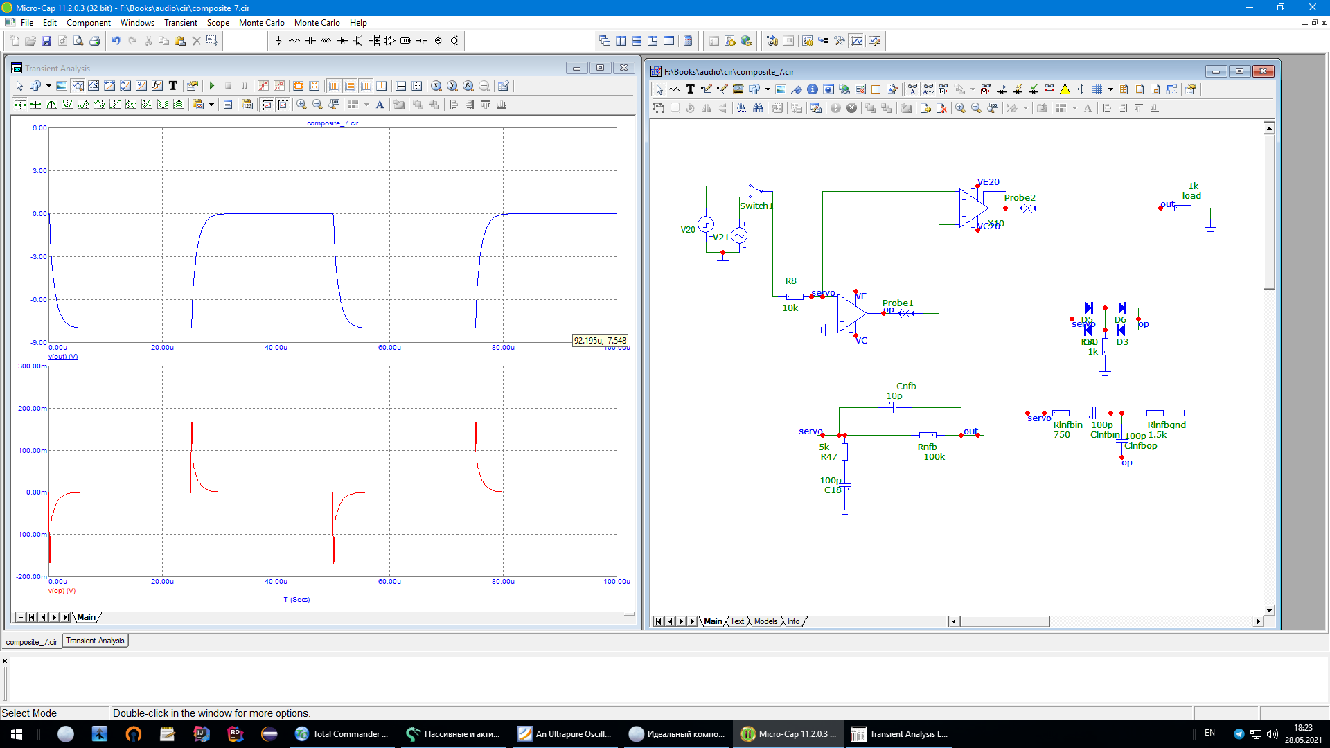

    По умолчанию Re: Идеальный композитный усилитель
    лид-лаг - большая потеря глубины оос, проходил уже
    ничего ты не проходил,не гони- наверное я проверил твою несуразицу сначала)

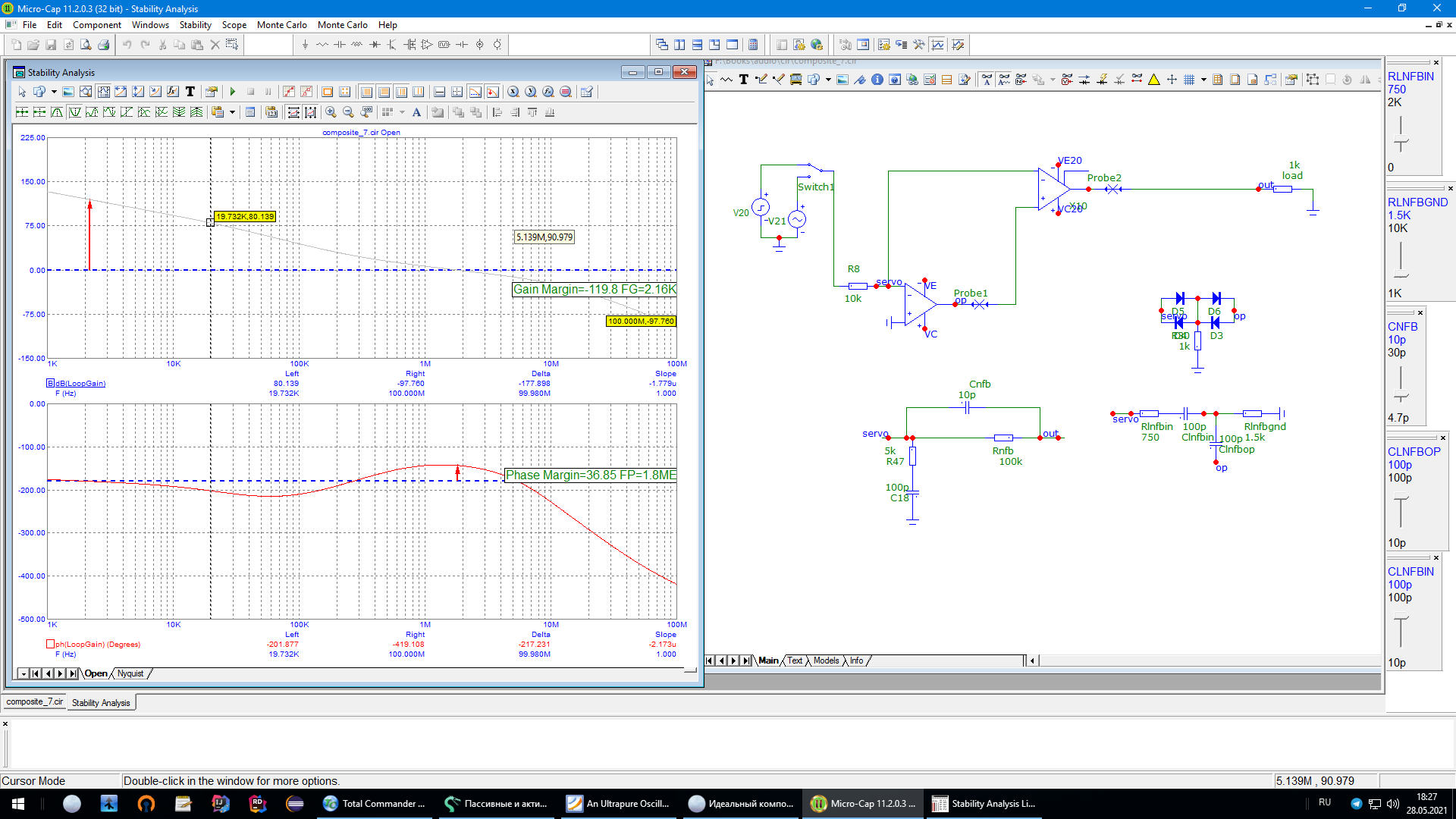

    сколько глуб оос на 20к?

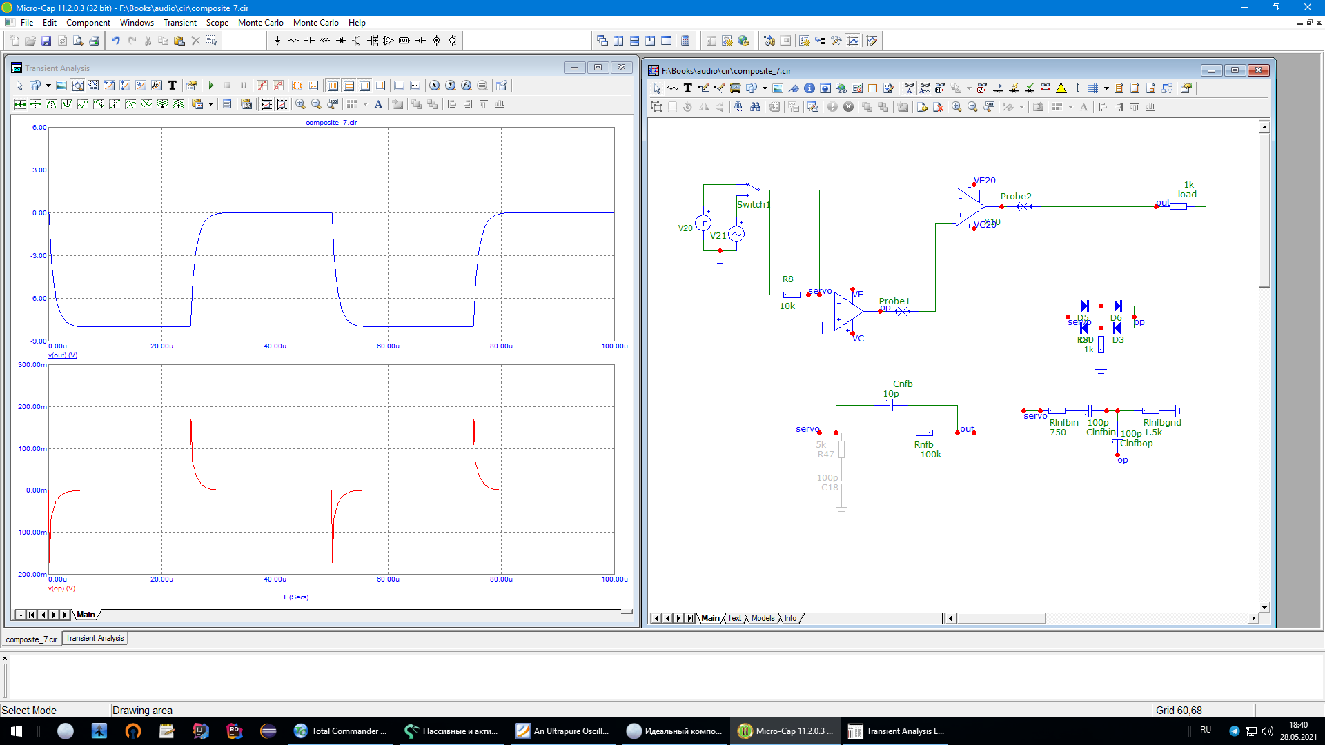

    ---------- Сообщение добавлено 18:24 ---------- Предыдущее сообщение было 18:23 ----------
    посмотри на выход 1-го оу у себя.
    Я все поделия, что инете нашел, перемерял
    ---------- Сообщение добавлено 18:32 ---------- Предыдущее сообщение было 18:24 ----------
    выкинь R1/R28 и кондеры, это позор), лучше Т оос на первый оу поставь, больше толку будет.
    ---------- Сообщение добавлено 18:39 ---------- Предыдущее сообщение было 18:32 ----------
    а теперь без лид-лаг
    Вложение 398234Вложение 398235Нажмите на изображение для увеличения.

    Правильно только у наших больших друзей с RCL-electro получается , остальные ищут свой путь в разработке усилителей.
    Просто показал вариант из datasheet использования в первом каскаде композита многополюсной коррекции, а там кривая фазы у каждого своя.
