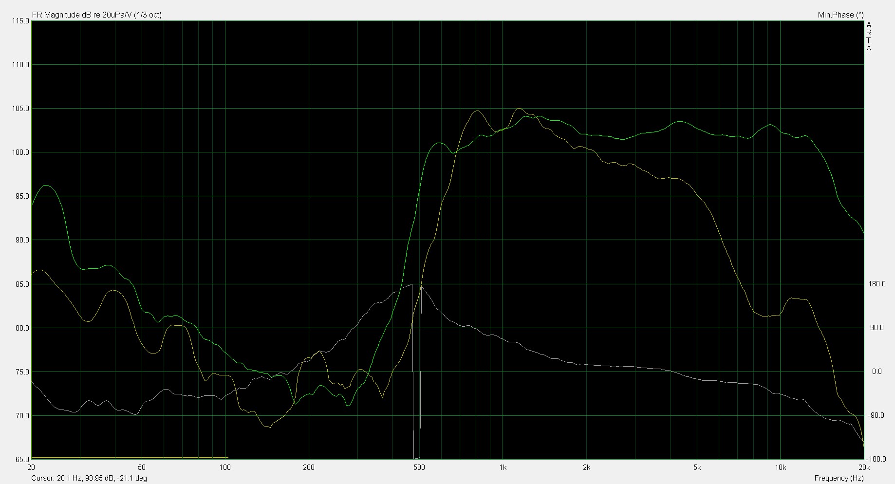

    Приветствую.
    Столкнулся с проблемой такого характера:
    Странная работа USB to i2S Superprime
    Вот АЧХ Суперпрайм – адау1467 – пцм5102- внешний усилитель. Микрофон Nady CM-100 и аудио карта EMU0404 usb с файлом компенсации, сделанном на НОЭМе. 1467 в 48 килогерц.
    Желтым Суперпрайм.
    Я точно знаю АЧХ динамика и она не такая. Меняю Суперпрайм в системе на китайскую платку Хмос USB to i2S. Все остальное так же остается.
    второй замер зеленым.
    Сделал макет суперпрайм +pcm5102 и усилитель.
    Замер от 500 герц без фильтров. 24 бит 48килогерц, 24 бит 96 килогерц без разницы.
    НО переключаю в дровах винды 16 бит 44 килогерца -
    Тоесть суперпрайм работает без перемычек по дефолту только в 16 бит 44.1 килогерца. И все режет другое, если в драйверах вины поставить силой требуемый формат.
    Ну и чистоты ради делаю 24 бит 44.1 килогерц
    Чипы усиленно не хотят видеть проблему - поток говорят какой приходит такой и уходит и предлагают скачать мне исходники IAR и посмотреть.. Кто сталкивался с деайсоv? Может есть под рукой - АЧХ посмотрите на выходе ЦАП после неё на 44.1 и на 48 килогерц. Ну не может же у меня такой печаль быть один. Я на двух ПК проверил - один результат. С ругими УСБ-И2С то все нормально.
    SA9023 и Xmos нормально все выдают и в 44.1 и в 48.
    вот ссылка на исходник.
    https://forum.chipdip.ru/index.php?a...oject-zip.435/

    А нафига вообще перемычки? Хост железке отправляет, какую частоту дискретизации будет использовать. Более того, при использовании асинхронного режима, возможностей драйвера хватает, чтобы "растягивать" звук с 44100 до 48000 и наоборот. При этом, если внешний мастерклок, у стм32 фиксированное отношение 256x, емнип - перемычки излишни, стмка должна генераторы переключить сама.
    выбор дескриптора
    ну его же можно менять, что бы целые плантации с генераторами не держать, а ограничиться двумя

    Зачем дескриптор менять? В дескриптор сразу весь набор частот и разрядностей вписывается, хост сам спросит через запросы класса, что ему нужно
    Если у железки только одна частота описана в дескрипторе, микшер винды будет ресэмплить всё к ней (потому что ему выбора не остаётся)
