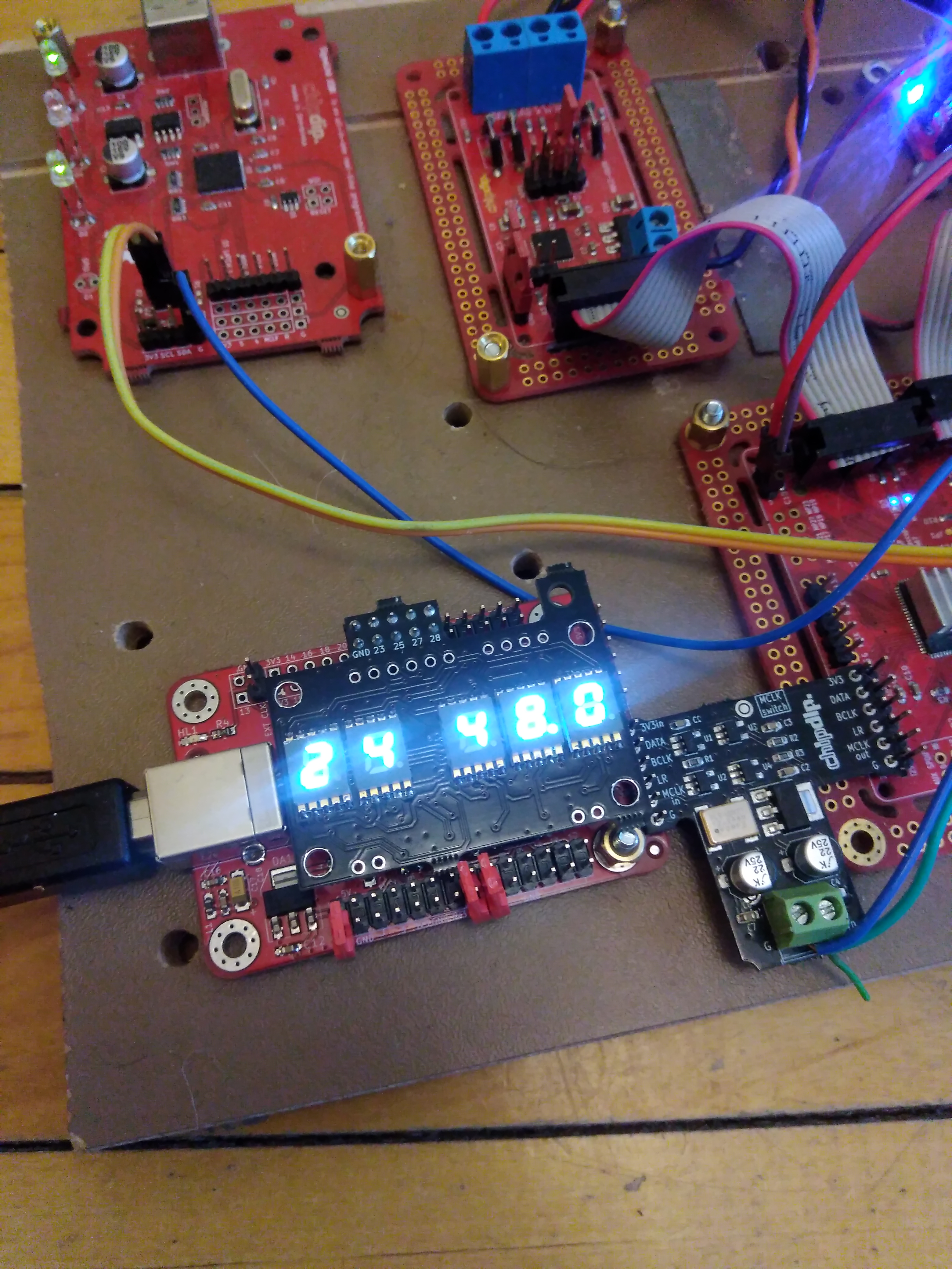

    ЧипДип убрали из продажи СуперПрайм. В продаже появился Рефлекс.
    https://www.chipdip.ru/product0/9000679327
    У меня сработал Рефлекс и я из вредности купил и новую платку. Сразу взял и индикатор.
    И что бы вы думали? Оно все воспроизводит правильно, ни чего не режет...
    Если не принимать во внимание 96кгц максимума - то вполне получается интересный вариант входа да еще и с индикацией режима входных данных, да еще и с возможностью отдачи в TDM, да еще и с возможностью перевода в режим работы с внешним клоком...

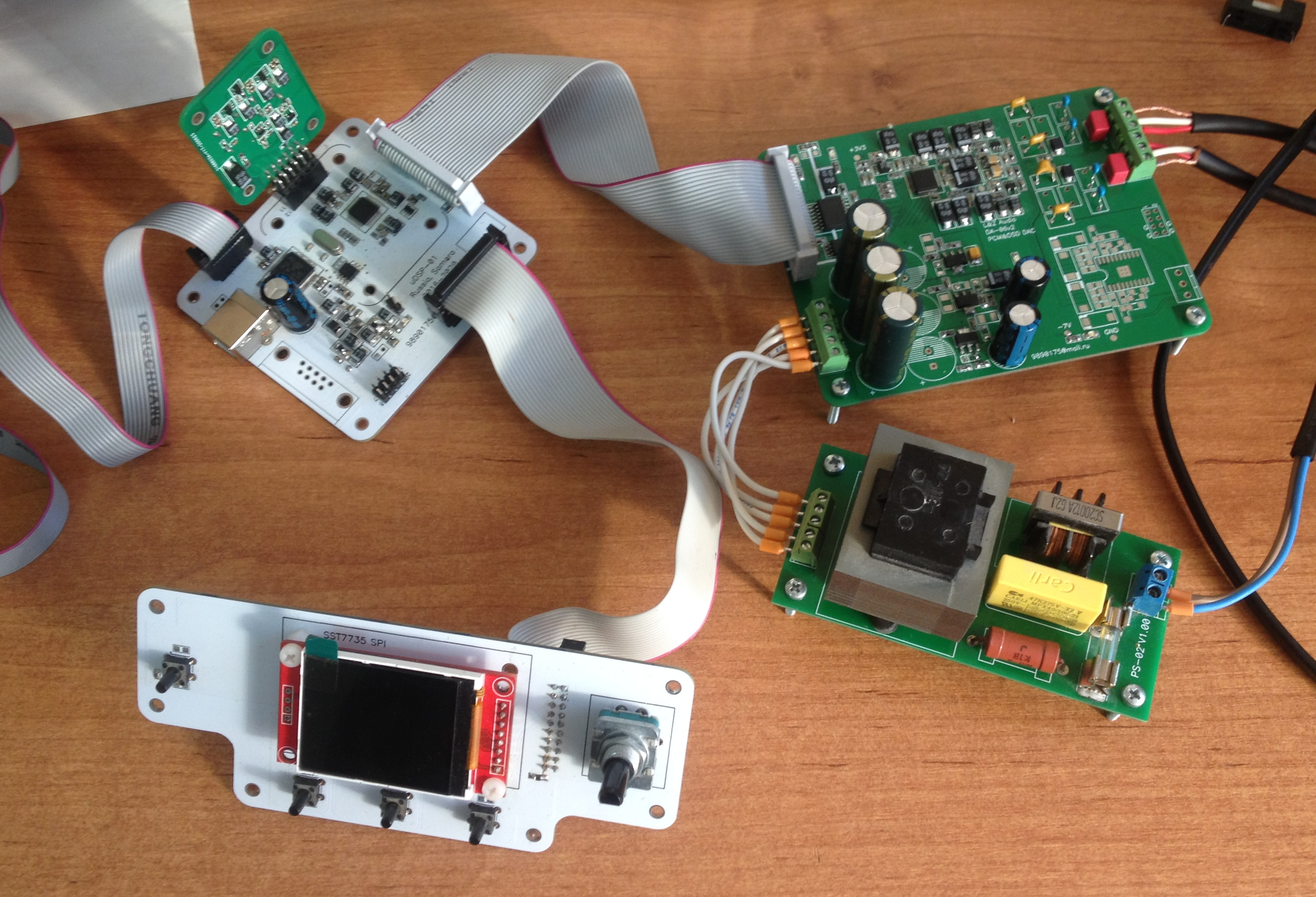

    По умолчанию Re: USB to i2S Superprime stm32f446 от ЧипДиП
    Ага, путём почти полного переписывания кода. От проекта ЧиД осталось только стриминг USB и тот код взят от x-cube usb audio, а в последних билдах и стриминг немного дополнен (добавлен peak метр и ФФТ).
    Думаю через месяц будет полностью готова первая плата DSP на STM32F446 и ADAU1701, железо уже год как работает. Допиливаю функционал и мелкий марафет с красивостями. В целом уже всё работает.
