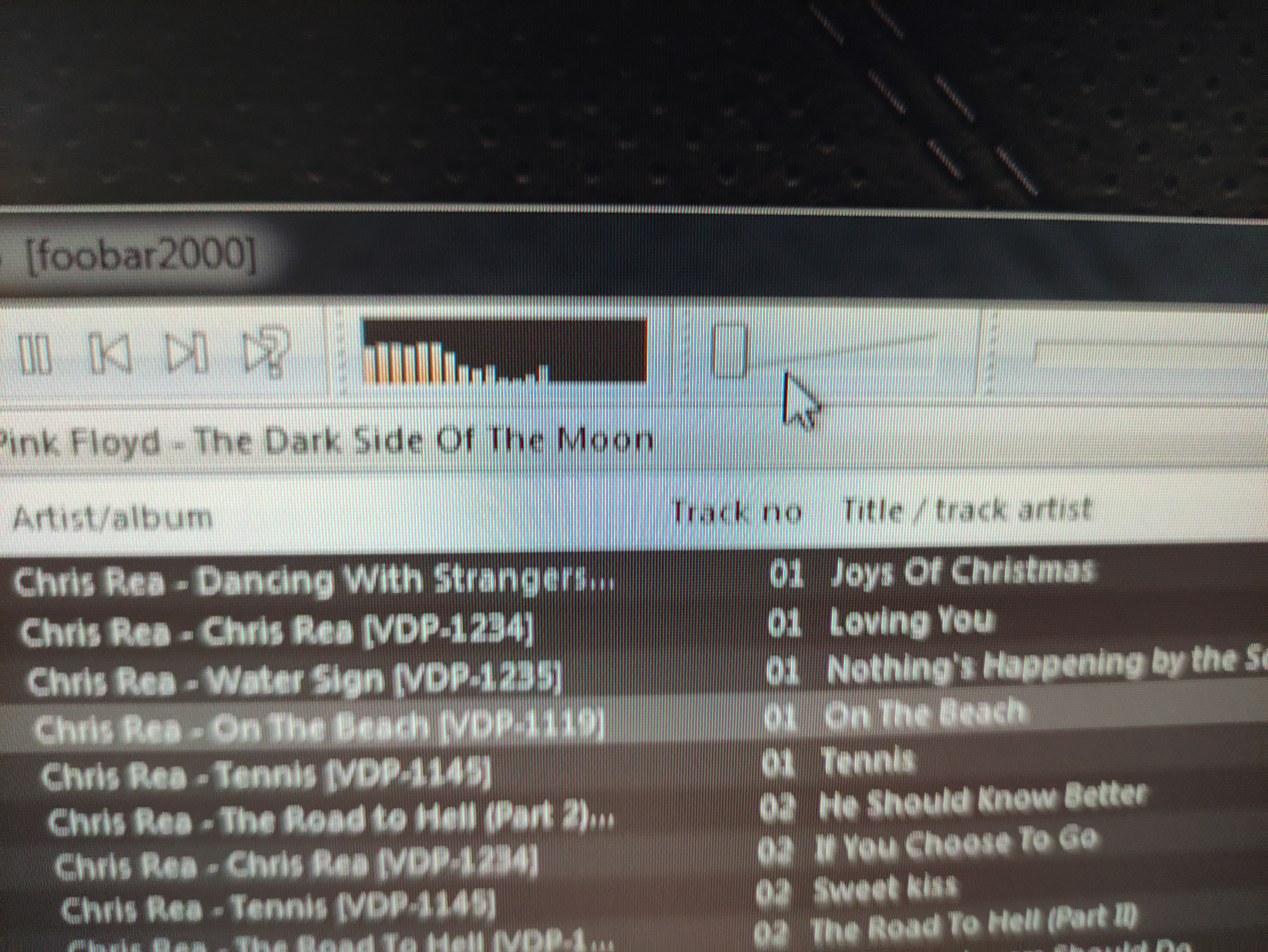

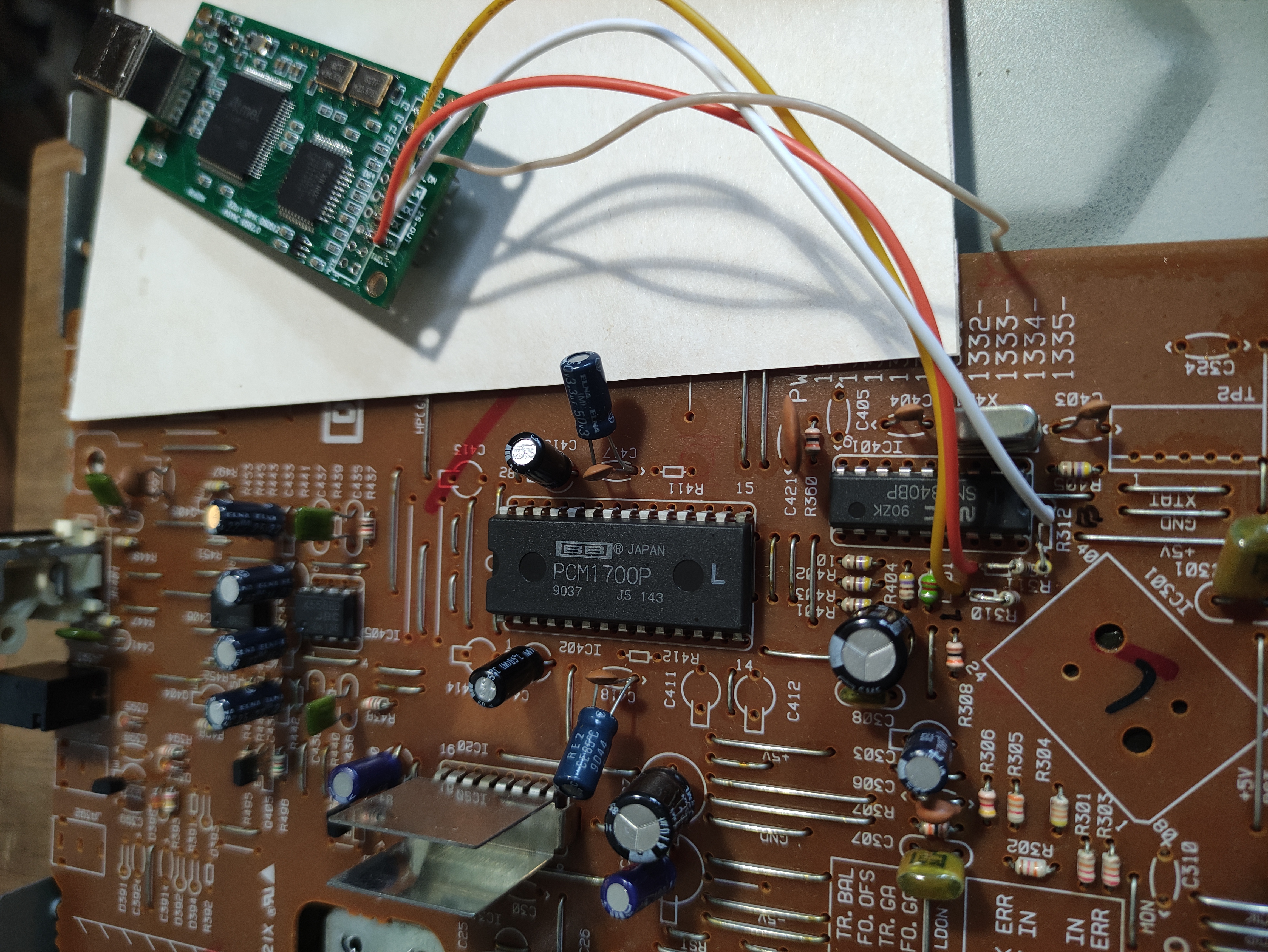

    Здравствуйте уважаемые товарищи. Нужна помощь.

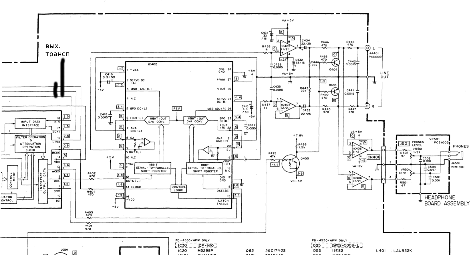

    При подключении USB транспорта Аманеро(китай) к Пионеру на ВВ PCM1700P на выходе сильный цифровой шум. При минимальной громкости на Фубаре (-90дб) звук отличный, если добавить громкость (-80дб) срывается в цифровой шум. Транспорт подключал к цифровому фильтру (4-мя проводами DATA, BCLK, LRCK, GND), т.к. сам ЦАП двухканальный, а фильтр как раз и разделяет данные на два потока.
    Что интересно, год назад я с похожей ситуацией уже сталкивался. В СД Филипс на TDA1545 была та же ситуация, подумал это особенность данного цапа и забросил проект. Тогда пробовал менять транспорт на Рефлекс от Чипа-дипа - ничего не изменилось. От частоты дискретизации и разрешения входного сигнала зависимости нет.
    Я понимаю, что Фубар на малой громкости режет сигнал, но что именно происходит и как заставить работать связку нормально не знаю.

    Фубар подключен к Аманеро по ASIO и минимальный уровень на картинке, вероятно виртуальный, т.к громкость на выходе ОУ почти нормальная. Скорей всего Фубар что то делает с дискретностью данных на тихом уровне. Аимп не дает такого эффекта - просто шумит.

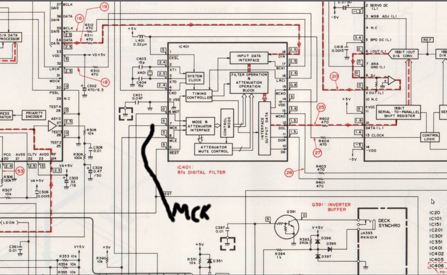

    А клок откуда плеер получает? У вас получается цап тактируется от своего клока, а транспорт от своего. Заведите клок от аманеро в ЦФ.

    похоже на не совпадение форматов.
    Однозначно. Аманера выдаёт сигнал в формате I2S, а ЦФ ждёт сигнал в формате RJ16.
    ---------- Сообщение добавлено 14:39 ---------- Предыдущее сообщение было 14:38 ----------
    И это тоже нужно, вместо кварца, но 384Fs. Аманера же даёт 512Fs.

    Аманеру вроде можно на RJ16 перестроить - попробую.
    Клок от неё сюда пихать ?
    Нет, на 2-ю ногу XTI. Но 512Fs от Аманеры не годится.

    Спасибо за подсказки. Пока нет времени продолжить эту работу, но в соседней ветке нашел интересную информацию по влиянию громкости на поток.
    Еще посмотрел, как выглядит на осциллографе регулировка громкости с помощью ползунка WAVE... исчезают старшие биты. На самом минимуме громкости перед полным мьютом, который еще можно выставить мышкой, их исчезает примерно половина от 16ти.
    Сопоставил это с слуховым впечатлением. На синусе 1кГц немного меняется тональность. На музыке изменений не слышно...
    Подаешь синус 1кГц, 16 бит, 0дБ. На экране смотришь полпериода LR и соответствующую дату. Дата представляет из себя биты. Их 16. Расположены они в правой половине (т.к. формат RJ). Начинаешь уменьшать громкость. Визуально пропадают левые биты (те, что ближе к центру). Они старшие. Я не знаю, чего там математически должно быть, но осциллографе левый биты пропадают. Чем ниже громкость, тем больше их исчезает. Самый минимум перед полным мьютом, соответствует исчезновению половины бит.
    Может они не совсем исчезают, потому что оконтовка остается. Все равно видно, что формат 16 RJ, просто внутри этой рамки левых бит нет...
    Получается на эмуляции 16ти битного RJ, а на самом деле 8ми битном потоке у меня все работает.

    Всё получилось!
    Перепрошил Аманеру в RJ16 и заиграло. Пробовал в целях эксперимента убрать кварц у ЦФ и кинуть с Аманеры МСЛК - тоже все играет. Пытался напрямую запустить поток RJ16 на ЦАП - звук с сильными искажениями, видимо 18-ти битный фрмат ЦАПа не дружит с RJ16, а ЦФ выдает то, что ему нужно.
    Огромное спасибо учасникам за науку.
