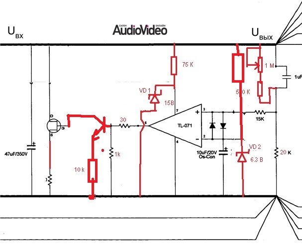

    Всем привет! В общем долго рыл в интернете, но ничего путного так и не нашел на эту тему. Во общем суть вот в чем. СОбрал параллельный стабилизатор для лампового усилителя. Вместо газоразрядных стабилитронов решил сделать схему присмотренную на Аудиомании.
    Схема показалась мне интересной. Но в таком варианте нерабочая. нет стабилизации, при кручении подстроечника срывается либо в жесткое давление напряжения. либо вообще ничего не давит. Поэтому я доработал её до такой.
    В этом случае работает отлично в диапазоне регулировок от 160 до 320 вольт.
    Один минус. Пробивает Мосфет В нем происходит короткое замыкание. Стали параллельно и конденсатор и диод. Ничего не помогает. Посоветуйте, как защитить Мосфет от пробоя. Или можно ли его заменить на NPN транзистор? Схема-то интересная.

    По умолчанию Re: Защита Мосфета от пробоя
    способностью полевика разряжать емкость питания
    Конденсатор || параллельному стабу? пульсации он не сгладит (ибо их нет), а жизнь регулятору попортит, звено 2кОм+47мкФ в самом конце цепи ООС - объясните.
    Если полевик перезаряжать уныло,
    Даже если бодрячком - работать он будет только в одну сторону - быстродействия это не прибавит.

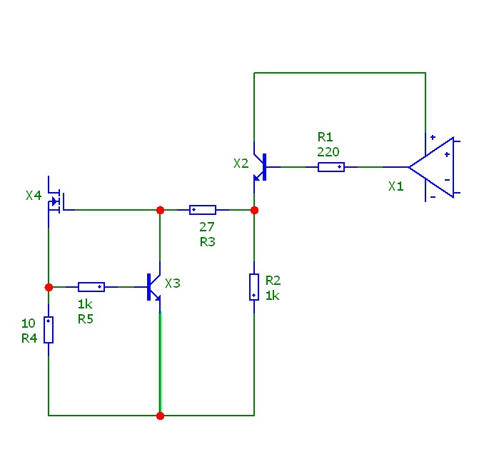

    ---------- Сообщение добавлено 16:29 ---------- Предыдущее сообщение было 16:27 ----------
    Цитата Сообщение от Vortex Посмотреть сообщение
    Вот так вот?
    Вложение 357402

    Завсегдатай Аватар для Walter
    13.12.2004
    Юг Украины
    2,560
    Вот так вот?
    Вложение 357402
    почти, только немного не так.
    Совсем немного, ну тоесть полностью.
    А так всё норм.
    36,562
    Там МИКРОФАРАД Просто я этот значок рисовать не умею.
    Микрофарады, пишут - uF, а mF - это миллифарады.
    Он гонит 6,3 вольта на инвертирующий вход.
    Так как нарисовано на второй схеме - он ничгео туда негонит - инв. вход ОУ сидит черезх зенер в земле, а кто на этот зенер ток давать будет?
    Аватар для Vortex
    04.11.2019
    435
    А какая разница, биполяр точно также улетит.
    Где-то читал, что Мосфеты очень не любят работать в полуоткрытых положениях. Либо включено либо выключено )))
    А биполялы в этих режимах всю жизнь работают )))
    [/QUOTE]Для уменьшения вероятности возбуждения предложу некоторые мероприятия.
    В затвор полевика поставить резистор 200...400 Ом..
    Между выходом и инв. входом операционника надо бы кондёр пик на 30-50.
    И на этапе отладки какую-нибудь защиту для разрыва истока или стока полевика при снижении на нём напряжения вольт до 50...100, но это уже отдельная схемка получится.

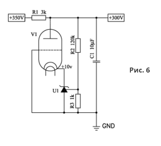

    Аватар для Vortex
    04.11.2019
    435
    Схема какая-то мутная на мой взгляд )))

    Аватар для Vortex
    04.11.2019
    435
    Протез мозка у вас ржавый и скрипучий, потому о мутности вводных судить сложно.
    Обосную. Читаем даташит TL 431.Макс ток - 100 мА, стабилизируемое напряжение от 2 до 36 в. Здесь он включен в катод, значит весь просаживаемый ток будет проходить с анода на катод и через ТЛку.
