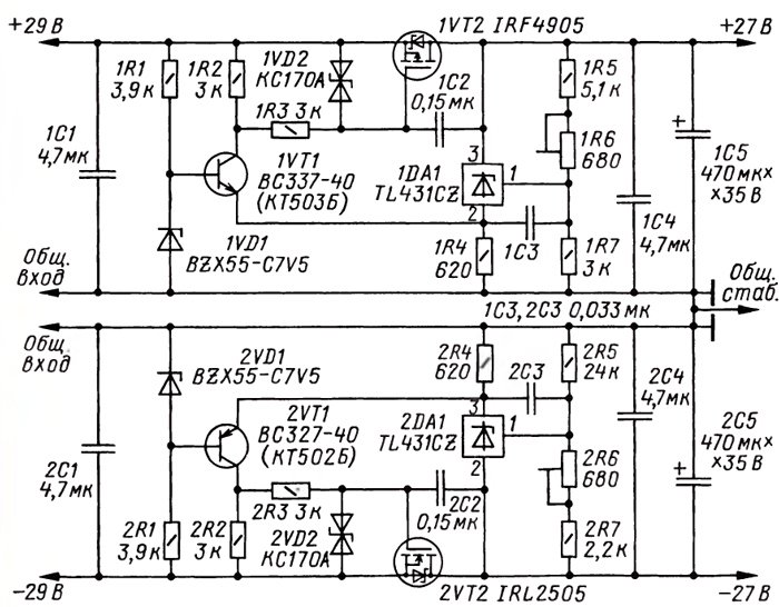

    По умолчанию Мощный стабилизатор двухполярного напряжения для УМЗЧ
    Параметры описываемого стабилизатора следующие. При выходном напряжении в 27 В его максимальный ток достигает 4,5 А. При таком токе нагрузки минимальное рабочее напряжение между входом и выходом не превышает 0,25 В. Разница между выходным напряжением стабилизатора без нагрузки и напряжением при токе нагрузки в 4,5 А составляет не более 0,15 В, при токе в 6 А эта разница не превышает 0,16 В.
    Такие параметры стабилизатора обеспечивают применённые в нём мощные полевые транзисторы - IRF4905 (р-канальный) с максимальным током стока 74 А и сопротивлением открытого канала в 0,02 Ом и IRL2505 (п-канальный), с соответствующими током 104 А и сопротивлением 0,008 Ом.
    Кто собирал, поделитесь мнением...
    Источник: http://www.radioradar.net/radiofan/p...r_voltage.html

    Ограничения тока нет. Если бы биполяр в проходе стоял - было бы.

    Надо смотреть, но есть серьезные сомнения на счет его динамических параметров в звуковой области

    Стабильность выходного напряжение тоже вызывает сомнения: по сути, выходным транзистором управляет ДК из ТЛ-ки и VT1. Т.е. стабилитрон VD1 вносит помеху и нестабильность наравне с ТЛ-кой. У кого она больше, я думаю, вопрос риторический

    Возникает сразу несколько вопросов: Ток указан средний или пиковый?Какое макс. входное напряжение? Применение переключательного транзистора с негарантируемой мощностью на постоянном токе дарит нам лотерею - может, 60Вт он рассеет, может, 40.. Тогда входное напряжение лишь на 4В больше выходного.. А если рассчитывать на просадки, то тогда уж надёжнее активный фильтр будет.fakel, за счёт чего было бы? За счёт стабильного и гарантированного h21э силового транзистора в диапазоне температур?
    В схеме указано падение 2В, при этом якобы живет с падением 0.25В. LDO стаб из хлама, оригинал разрабатывал Нечаев... дальше не интересно.
    Ну это явно не входное напряжение, хотя и написано. Да и 0,25В уже не назовёшь LDO при транзисторе с миллиомным сопротивлением)

    уже не назовёшь LDO
    Это LDO в исполнении Нечаева, типичное радиовредительство
    Емкость С2 и R3 - непонимаю, зачем надо это макетировать, это же[censored] и без паялника. Автор двухполярки конденсатор у 431 в другое место поставил. Все это наводит на мыль, о том что тестирование было при помощи цэшки - стрелка не дрожит, дым не идет, значит все гуд.

    Емкость С2 и R3
    Ну а Вы как проектируете стабилизаторы, с расчётом всех частот-нулей-полюсов? Глушение стабилизаторов таким сбособом - устоявшаяся практика)
    Ну да, бессмысслено и беспощадно. Емкость то Миллер, к резистору многократно увеличена будет. Стаб постоянки с никакими свойствами по постоянке и переменке. Вот так, при помощи нехитрых приспособлений, можно из буханки хлеба сделать троллейбус(с)

    По умолчанию Re: Мощный стабилизатор двухполярного напряжения для УМЗЧ
    А чем не устроила схема из этой темы?
    Бескомпромисный вариант - на каждый усилитель по стабилизатору на двух LM1085, они дают до 3А.
    Есть они у Scarp-a по 45руб(30руб).
    Кроме того, умощнение LM317/337 транзисторами.
    LDO это, конечно, хорошо, однако в реальной жизни нестабильность сети заставляет использовать гораздо бОльшие падения на стабе. Для УМЗЧ абсолютное значение постоянки не критично, важны другие параметры. В связи с этим есть идея использовать электронный фильтр или стаб с "плавающим" напряжением стабилизации...
    Заземление на выходе, а мне нужно на входе общую землю.
    Возможно придётся использовать именно эти стабы.
    Андрей Константинович
    14.05.2005
    2,338
    Изначально, в прототипе (схема Орешкина из журнала "Радио") рег. транзисторы "в землю" были, чтобы поставить их без изоляторов на заземлённый радиатор. Если перевернуть плечи, то можно получить стандартный вариант.
