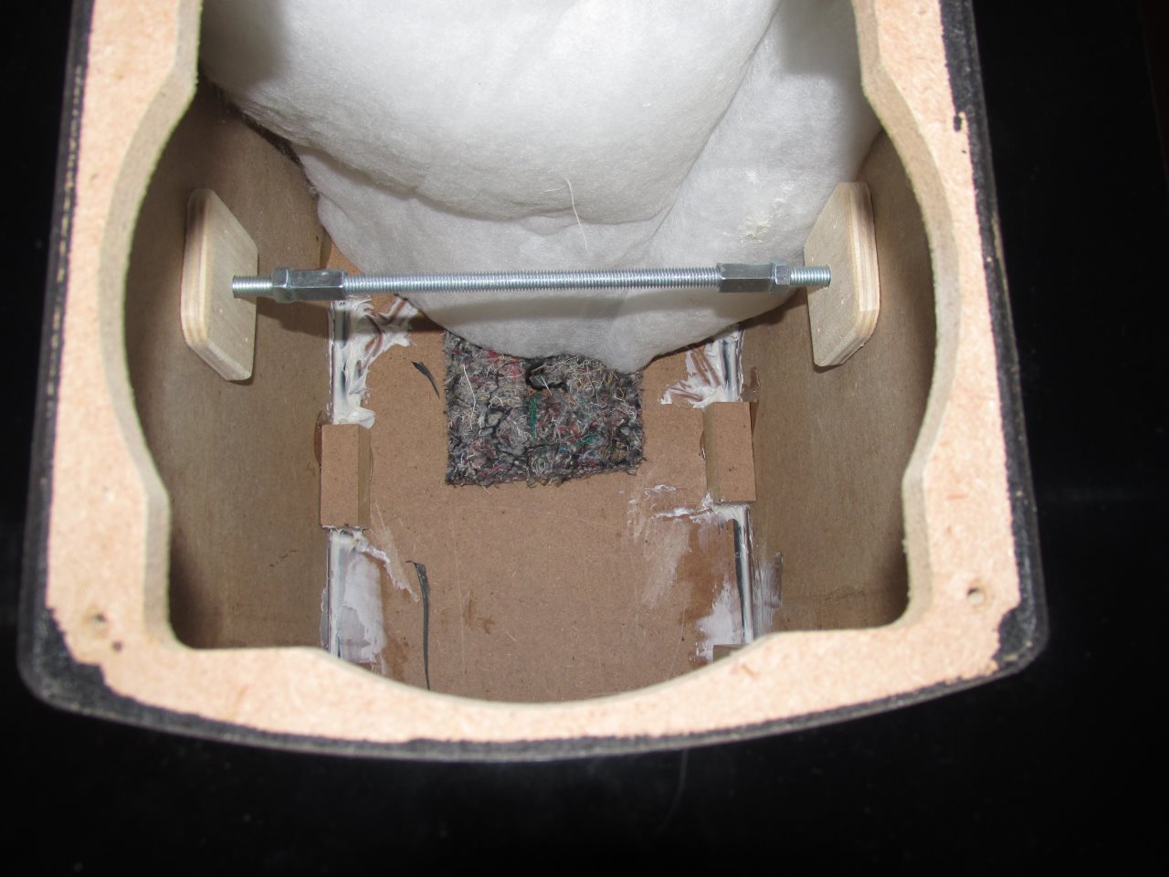

    Давно у меня приютились данные ас, неплохо играть с ними во всякие шутеры, хорошо смотреть кино. В музыке себя не проявили. С одной стороны от неудачного расположения в комнате, с другой - отсутствие вменяемого усилителя.
    Решил тут недавно проверить как оно там внутри, не завелась ли моль в звукопоглотителе(сразу скажу - не завелась). Заодно посмотреть в деталях как оно устроено.
    Корпуса устроены из МДФ толщиной 16мм. Покрыто радикально ч0рной пленкой "под лак". Скрепляется всё добро - термоклеем(сначала меня это удивило, теперь понимаю что решение вполне рабочее, хорошо разогретый термоклей проникает в поры материала и держится на нем как и ПВА или прочие клеи, отрывается только с толстым слоем волокон). Видно что скреплено всё с помощью уголков и брусков из ДВП.

    Сверху и снизу от НЧ динамиков расположены подушки толстого поролона. Провода закреплены к стенкам скобами, с прокладкой из мягких тряпочек сделаных неясно из чего, мягкие, волокнистые из разноцветного всякого. Такаяже тряпочка покрывает всю нижнюю панель, сверху ватиновая распушенная подушка.
    На СЧ динамик болтами через уплотнитель одевается стакан из пластика, изнутри стакан заполнен ватином, входное отверстие проводов плотно залито термоклеем. Стакан толстый, пластик не хрупкий.
    Переходим к неприятным сторонам нашего балета.
    Ребра жесткости закреплены на непонятного состава твердый черный клей. Казалосьбы, что может пойти не так( кроме того что нормальная распорка по всему периметру всего 1)...

    Вот всё что обозначено цветными стрелочками, это всё щели. Боковые стенки выгнуты с радиусом ~756мм, к задней стенке конечно никто не стал их пришлифовывать, там треугольная щель(сзади она не видна - закрывается отделочной пленкой). Между ребром и стенками - тоже щели, толщина разная, от 1мм до 0.1мм, в зависимости от расстояния от передней или задней стенкой(ребра прилегают к боковым стенкам только в центре). В результате на простук даже не определить где там ребро...

    Среднюю распорку я снимать не стал, втёр в щели эпоксидной шпатлевки. А вот все остальные снимаются легко - сначала термофеном отогреваю брусочек, затем угол поддеваю отверткой, а затем разогретым термофеном тонким металлическим шпателем аккуратно режу черный клей.
    Далее черное оттирается шкуркой, мажу свежим клеем, и ставлю обратно.

    Получается примерно так. Фанера, винты м8 и шпилька. Как показал эксперимент деревянную стяжку внутри не развернуть между стенками, а с резьбой все просто.
    Мелкие отверстия - пришурупить на время высыхания ПВА.

    По умолчанию Re: Акустическая система Yamaha NS-777
    вы стеснительный)) пятаки нужно было посущественней
    шпильки на стягивание, а пятачки прикручены?
    Аватар для l3VGV
    02.05.2009
    Псков
    1,027
    Пятаки 60*60мм, кудаж больше?
    Пока не вклеивал, примеряюсь что получается, вот и не прикрученные болтаются.

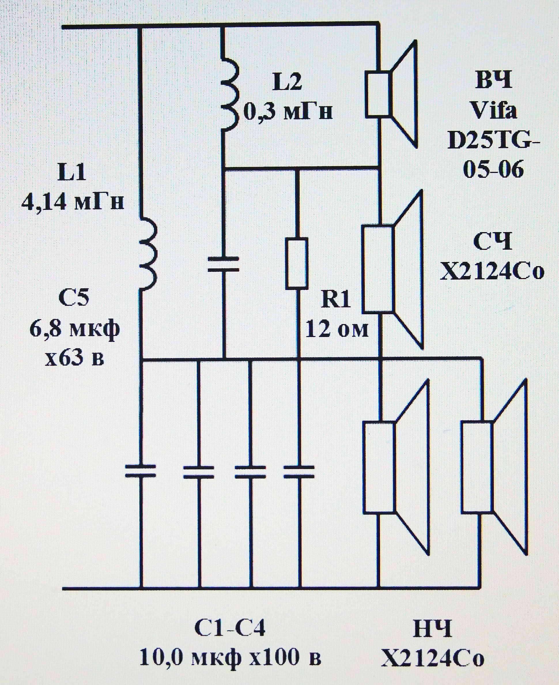

    Пользуясь согласием ТС, постараюсь описать, что сделал
    При доработке была поставлена конкретная задача – постараться по возможности улучшить звучание при минимуме конструктивных переделок и финансовых затрат.
    Итак, последовательность доработки.
    1. Замена твиттера. Судя по звучанию, штатный твиттер XC4228Co, используемый в АС Yamaha NS 777, является в этом плане «слабым звеном». Возможность его улучшения сомнительна, поэтому в качестве замены был выбран доступный по цене твиттер VIFA D27TG-05–06 с шелковым куполом, имеющий подходящие геометрические размеры, близкие к требуемым электрические и акустические параметры. Более современный вариант - VIFA D27TG-15–06. Перед установкой необходимо аккуратно обрезать ножовкой его пластиковый фланец, ориентируясь на посадочные размеры штатного твиттера. После этого он легко встанет на место. Акустическая линза не устанавливалась. Ссылка в посте #11 и фото в следующем отлично иллюстрируют это.
    2. Переделка кроссовера. В качестве отправной точки при определении возможного направления переделки послужил материал про последовательный кроссовер, опубликованный А.Елютиным на сайте www.avtozvuk.com. Более того, технологические советы и положительные практические результаты переделки кроссоверов АС распространенной серии S90, описанные Nivaga на сайте www.35ac-18.ucoz.ru, позволили предположить целесообразность аналогичной доработки АС Yamaha NS 777. Заводская схема ее штатного кроссовера приведена в посте #3. Нужно отметить, что на схеме индуктивность L1 ошибочно показана 3,3 мГн, а реально в АС стоит 0,3 мГн. Кроме нее, в новой схеме кроссовера задействована штатная катушка L4 индуктивностью 4,14 мГн. Качество имеющихся в АС неполярных конденсаторов неприемлемо, поэтому вместо них использованы конденсаторы К73-16 номиналами 10мкфх100 в (4 шт.) и 6,8мкфх63 в (1 шт). Резистор использован проволочный мощностью 25 вт. Измененная схема АС Yamaha NS 777 приведена на рисунке
    Новый кроссовер был смонтирован навесным способом вместо старого на той же панели, ее фото уже приведено выше в посте #3. Новая плата не изготавливалась. К сожалению, сам процесс переделки не был зафиксирован на фото ввиду большого количества экспериментов по ходу переделки (здесь описан только окончательный вариант).
    Результаты. Оценка полученных результатов, к сожалению, проводилась только на слух из-за отсутствия специального помещения и измерительной аппаратуры. Полностью согласен с мнением ТС о необходимости проведения замеров, но у меня такой возможности пока нет. Тем не менее, даже по результатам прослушивания можно отметить, что после проведенной доработки Yamaha NS 777 их звучание изменилось в лучшую сторону. Ушли грязь на ВЧ и «каша» в среднем регистре, что делало их откровенно «антимузыкальными». Тембры музыкальных инструментов и вокала стали различаемыми. Проявились локализация КИЗ и хотя бы начальное ощущение глубины «сцены» (хоть и не идеальные, но до переделки отсутствовавшие вообще). На фоне по-прежнему довольно сочных низов мидбас стал более упругим и разборчивым. Таким образом, в результате переделки, IMHO, данные АС из «источника звуковых эффектов» перешли в категорию музыкальной акустики, причем оказались довольно универсальными – при воспроизведении музыки различных стилей и направлений неплохо звучат как инструментальная и вокальная классика и джаз, так и записи рока (Queen). Приемлемо зазвучали блюзовые записи Eric Clapton и Big Daddy Wilson. При непосредственном сравнении с АС Canton Carat 300 переделанные Yamaha NS 777 звучат явно предпочтительнее (до переделки – наоборот).
    В заключение нужно отметить, что ориентировочно объем затрат составил по моим прикидкам примерно 80-90 у.е. (в основном это стоимость пары новых твиттеров).
    Я думаю, эти (или аналогичные) доработки вполне можно совместить с описанными выше в данной теме - результат наверняка только улучшится.

    Это изобретатель велосипеда - последовательных фильтров? Не о чем там размышлять, ерунда полная. Никто из серьезных производителей подобным не занимается.
    Полностью и абсолютно согласен, подпишусь под каждым словом. Действительно, при взгляде на кроссовер NS 777 возникает серьезное сомнение в серьезности фирмы - производителя. Да и корпус, хоть и выглядит неплохо, без переделки откровенно слаб - нетолстый МДФ как у дешевых компутерных АС. Поневоле возникает впечатление, что Yamaha даже давным-давно изобретенные велосипеды делать разучилась.... И еще раз соглашусь, серьезные производители вряд ли будут подобным заниматься. Ну что же - как сделано, так и звучит (на троечку с минусом).
    Тем не менее, такая оценка может быть чересчур жестка, потому что производитель - то судя по всему, эти АС предназначал только для компутерных систем и многоканальных ДК. В этом качестве данные АС просто шедевр. Для классических стереосистем - беда. Вот только продавцы и "консультанты - эксперты" этого почему - то не говорят. А мы пытаемся потом услышать качественный звук там, где он исходно напрочь отсутствует.
    Но это, IMHO, только повышает интерес и ценность настоящей темы, потому что если головой подумать и руки приложить, очень приличный результат получается!
    Очень надеюсь, что кто-нибудь опишет и другие варианты доработки фильтров NS 777, наверняка мой опыт не единственный.
