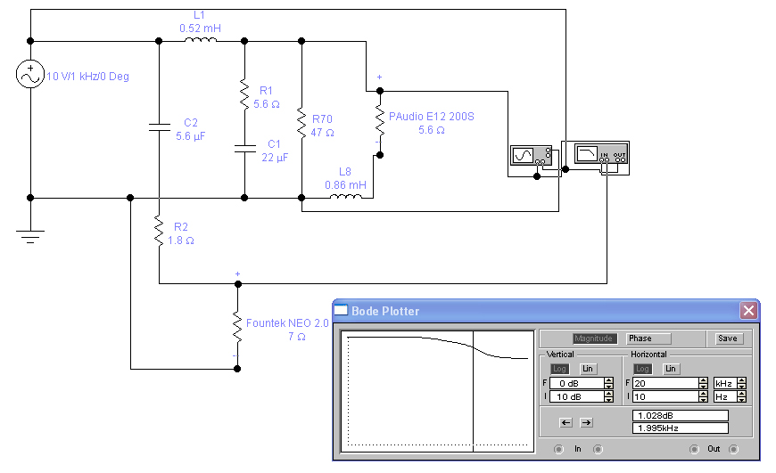

    Я тут упражнялся с PAudio E12/200S и Fountek NeoCD2.0. Нормально всё состыковалось.
    С уважением, Сергей.

    ты, Мосфет на 2к резал не иначе?
    А фик его знает, где я резал . Получился такой вот кроссовер. Но это первые прикидки пока. Для пищика корпус ещё не сделан, с демпфированием мидбаса ещё не разбирался, да и порт фазоинвертора не настраивал. Но слушать уже можно. Сейчас оно с лампой двухтактной работает.
Название:	PAudio E12 200S Fountek NEO 2.0 CD.jpg

    Для пищика корпус ещё не сделан, с демпфированием мидбаса ещё не разбирался, да и порт фазоинвертора не настраивал. .
    а ты вообще симметричную конструкцию делать будешь или нет?
    привет! фотку засветишь когда закончишь?
