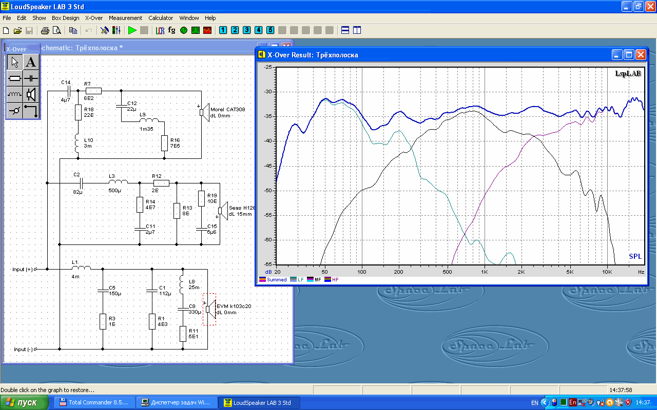

    По умолчанию Re: Диапазон совместной работы ДГ - расширять или заужать?
    bondar100, ну грубо говоря второй порядок, катушка параллельно. но её номинал в разы больше чем этого требует 2-й порядок - чтоб прибить горб от резонанса ВЧ головки и заодно избавить её от недостаточно подавленых НЧ и мидбаса.
    Вот с моей трехполоски.

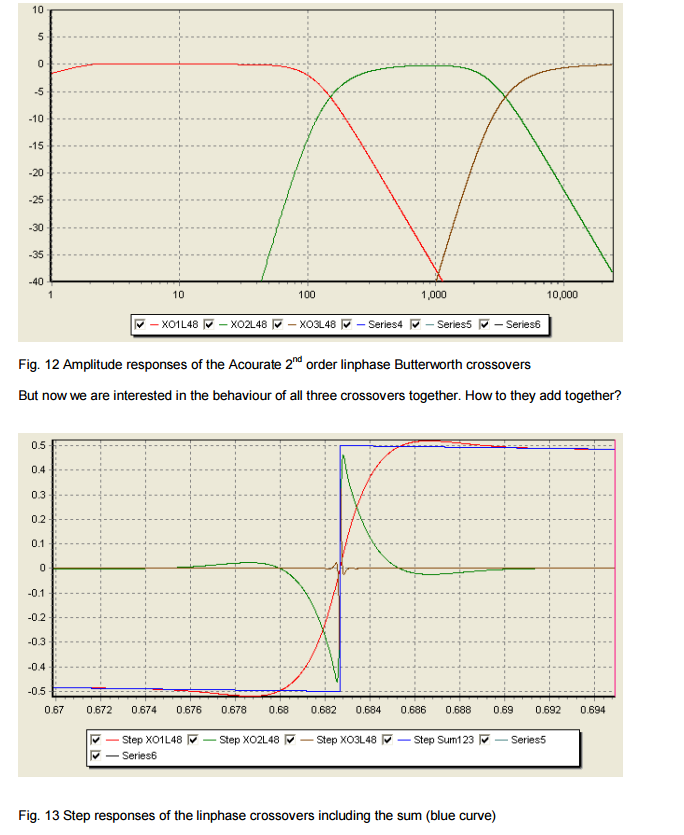

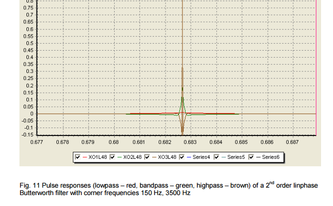

    Вот могу привести картинки (приводил я их на форуме уже не раз).
    Тут показано, как из суммы импульсных характеристик получается "идеальный" импульс, то есть дельта ф-я Дирака.
    Это естественно только фильтры, не акустические измерения, но нам же надо понять принципиальный вопрос - по пикам или по началам сводить акустические центры?
    Поэтому данная модель вполне применима - математическое сложение импульсов от разных полос так, как изображено, даст ф-ю Дирака (которую не изобразить никак).
Название:	разложение имп&#10.png
    А вот ниже ПХ трех фильтров и их суммы. - видно, как из трех составляющих получается ступенька (синяя).
    Это более наглядно. Степ-респонс - это первообразная от импульса.
    А это означает, что совпадать должны вершинки, а не начала импульса (иначе бы надо было бы совмещать и начала Степ-отклика).
