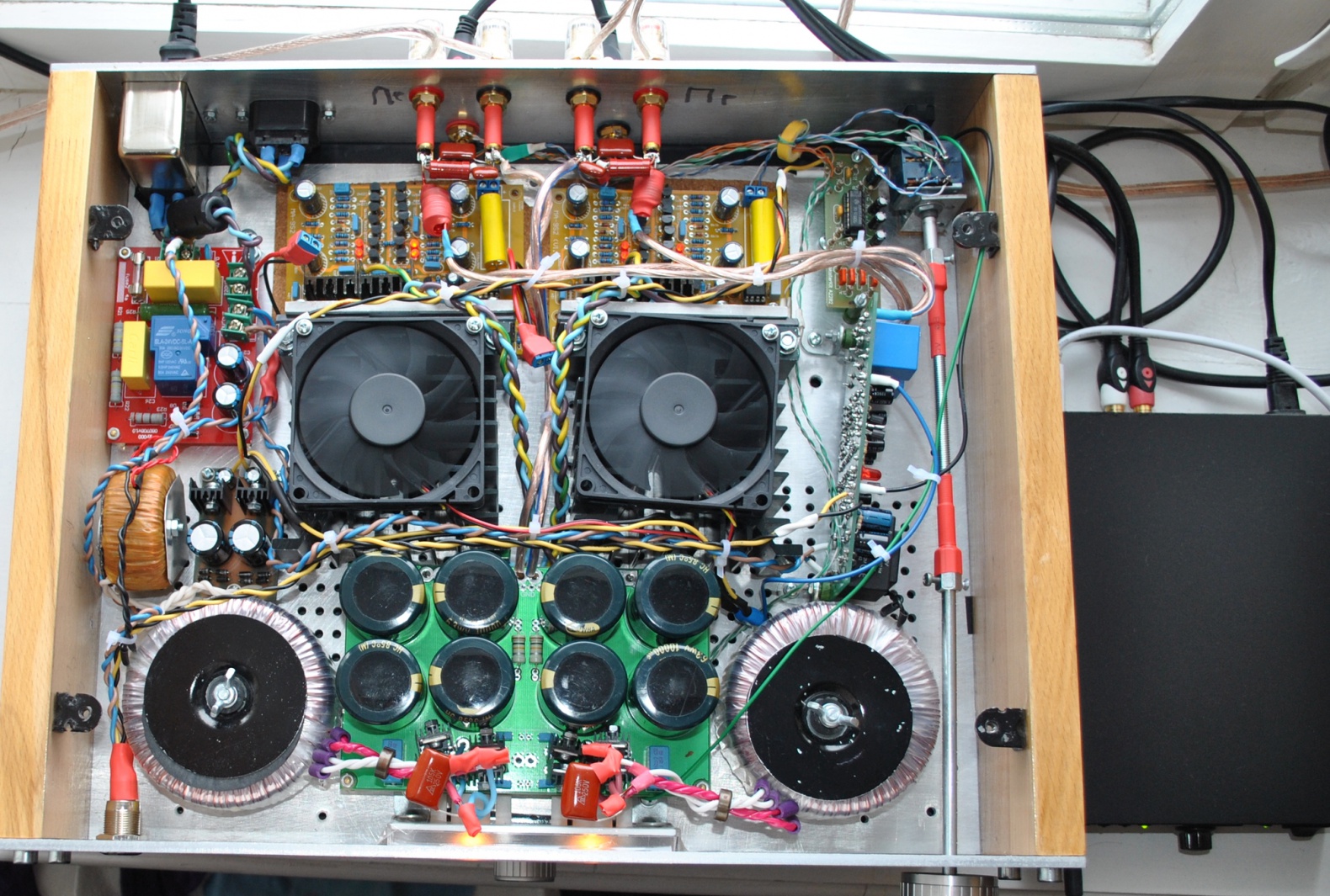

    Делал я УМ на этих платах.
    Греется безбожно, даже на низком токе покоя, может подвозбуды.
    Короче мне в целом не понравилось.
