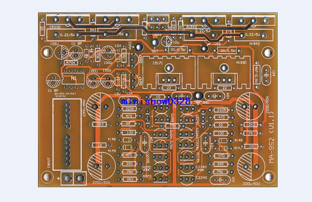

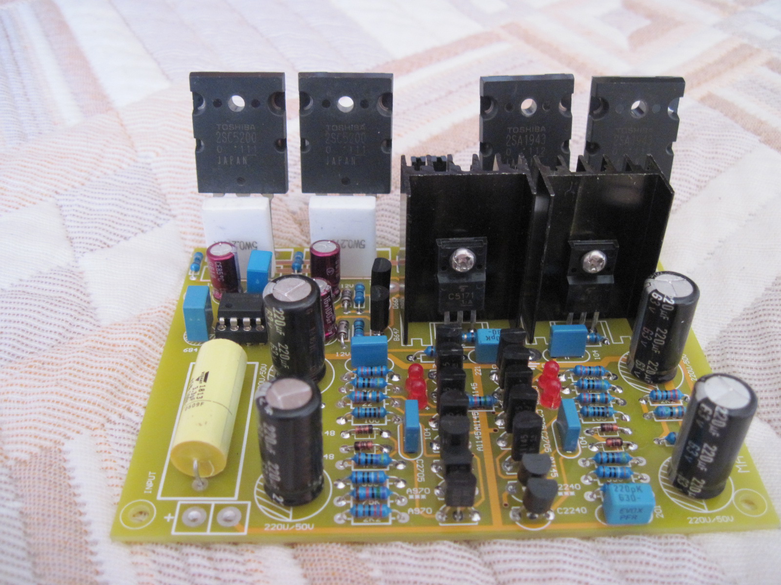

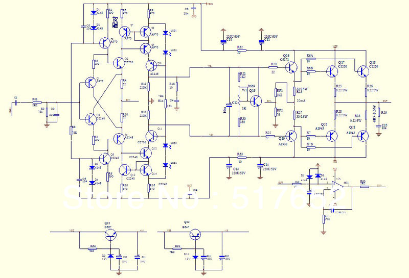

    Добрый день!
    Прошу помощи специалистов форума.
    Имеются платы усилителя из Китая, называется клон Marantz MA-9S2 AMP DIY.
    Кто, что может сказать по поводу данной схемы, получиться, что то из неё в плане звука?

    По умолчанию Re: Китайский усилитель КИТ MA-9S2 AMP DIY
    Cхема средней паршивости, но все скорее всего упрется в разводку платы. Надо запускать, снимать спектры. Или платы пока не у Вас?

    Завсегдатай Аватар для fakel
    30.11.2007
    11,238
    Нормальная схема аля Рысь, нормальный такой трансимпедансник.
    Плавающий ЭП на входе и плавающий каскод гарантируют широкую полосу ООС
    К разводке критичен.

    Только на выходе нужно все же тройку
    C Рысью тут общего только токовая ООС, хотя на первый взгляд да, похоже)).
    Про тройку на выход уже сказали, а ещё здесь будут большие тепловые искажения входного каскада со всеми вытекающими. А вообще, такая схема лучше для класса А, раз выходные транзисторы не охвачены ООС.
    Тройка, это последнее, что надо сделать в этой схеме, а остальное - да, +100.
    Сомневаюсь, питание коллекторов входного ЭП плавающее
    Если Вы про тепловые искажения, то они от рассогласования мощности и условий охлаждения, а не от только напряжений (причём всей входной четвёрки).

    А кто, что может сказать по настройке данного усилителя?
    Китайцы вот, что пишут (перевод Google):
    Нам нужны только для регулировки тока покоя, Просто поверните переменные резисторы, чтобы напряжение на любой из 0.22Ohm резистор между 10 мВ до 40 мВ, если вы хотите, чтобы установить его в классе А режиме, Pls регулировать ток больше 100 мВ, Но большие радиатора должно быть необходимости.

    Ну правильно, настройка тока покоя. Но кроме этого неплохо и основные характеристики проверить, отсутствие возбуда и т.п.

    Приветствую,вчера получил 2 платы от НИХ, печатка хорошая ,двух-сторонняя,элементы все подписаны,жаль нет конденсаторов больших по питанию возле ВК,а так вроде нормальная разводка.
    orion12370-вы где про настройки читали,если можно ссылку скиньте
    20.02.2007
    г.Рязань
    4,444
    А как определили? Посмотреть фото можно?

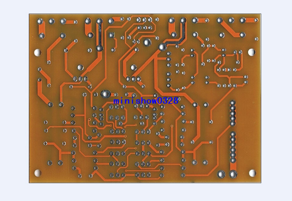

    Аватар для orion12370
    13.04.2013
    16

    Завсегдатай Аватар для Ромыч
    30.11.2004
    3,585
    х**ня а не разводка
    30.11.2004
    3,585
    Цитата Сообщение от igmar Посмотреть сообщение
    поднять стоимость девайса до 1000у.е. и в итоге получить те же самые характеристики.
    Ну да. Ибо все уже уперлось в разводку.

    Завсегдатай Аватар для SAPR
    01.12.2009
    Геленджик - СПб
    3,943
    С помощью брендовых комплектующих поднять стоимость девайса
    Согласен. Ибо сама исходная схема очень сырая и требует доработки. Только после этого браться за печать. Хотя идея не охватывать осью выходные транзисторы (при условии, что они в реж. А) имеет право на существование.
    Частый гость Аватар для igmar
    10.05.2010
    400
    50$ за две платы.
    на сайте указана полная стоимость комплекта. ГОТОВОГО
    тогда полностью переделать левую часть(т.е. УН). выполнить на LME49810. А чем существующая не угодила за эту стоимость.
