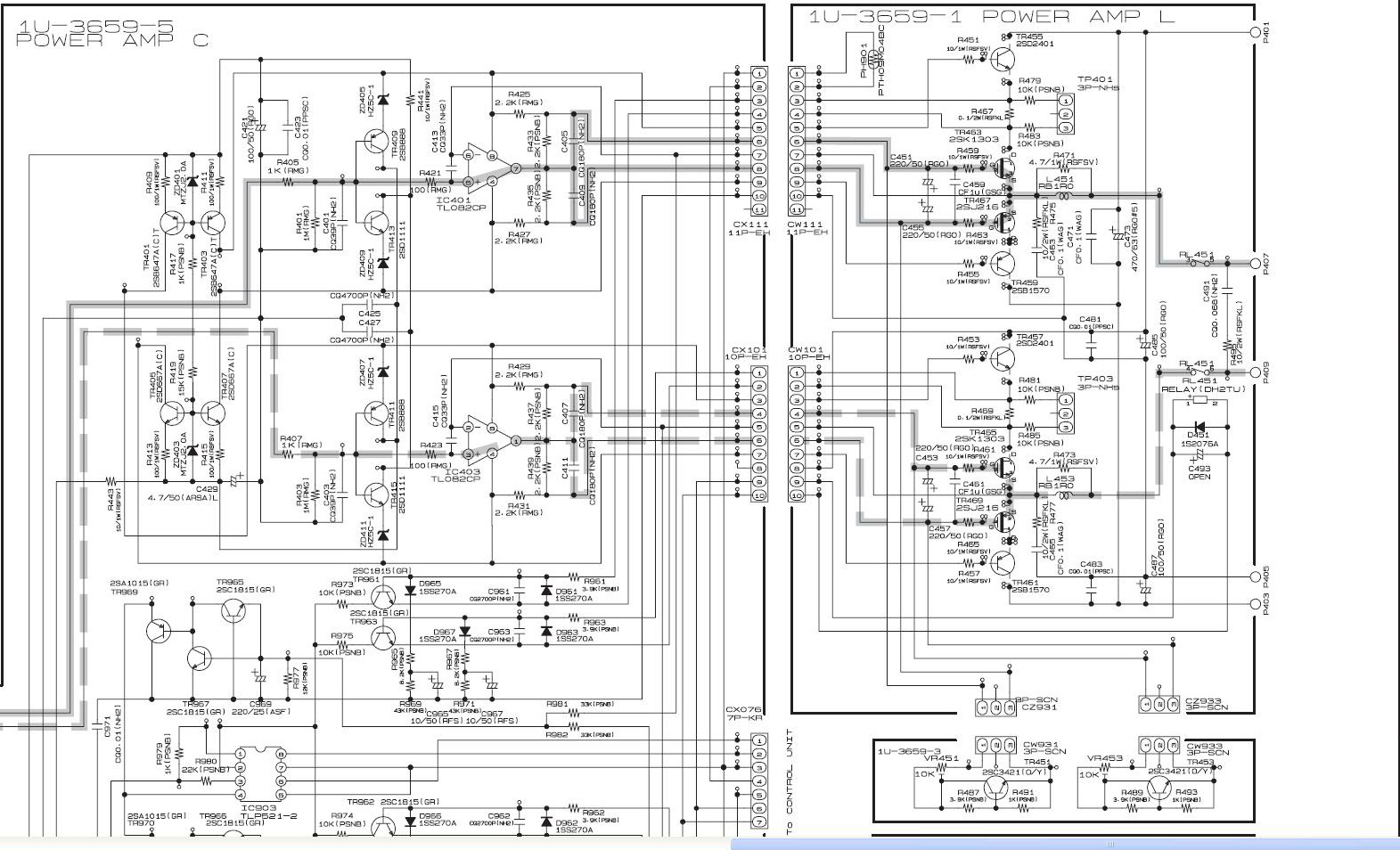

    Здравствуйте! Думаю собрать схему усилителя как на картинке:
    она заточена под симметрийный и не симметрийный сигналы. Переключение режимов работы происходит в предварительном усилителе, который мне не нужен, в моем случае, использование с симметричными входным сигналом не нужно. Подскажите пожалуйста, как мне правильней переделать эту схему для использования с обычным сигналом?

    То что на рисунке - зто только выходной каскад, повторитель. Пред полюбому нужен. На схеме 2 канала, включенные в мост. Оторви один, получишь стерео, еще нужна будет средняя точка из конденсаторов по питанию
    ---------- Добавлено в 14:20 ---------- Предыдущее сообщение в 14:18 ----------
    С разводкой запаришься. Свистанет как нефиг делать. Упростить бы не мешало. А что за аппарат (явно не самодел)?

    На схеме как раз один канал, второй ниже, я обрезал, потому что на рисунке так ничего не видно.

    Так это мост. Ему нужна симметричная раскачка. Посмотри внимательно, на верх и на середину и найди хотя бы одно отличие.
