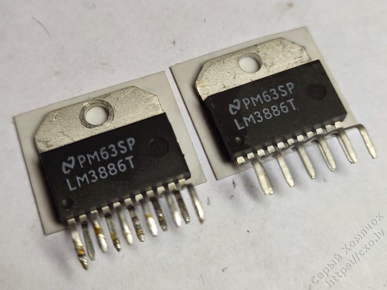

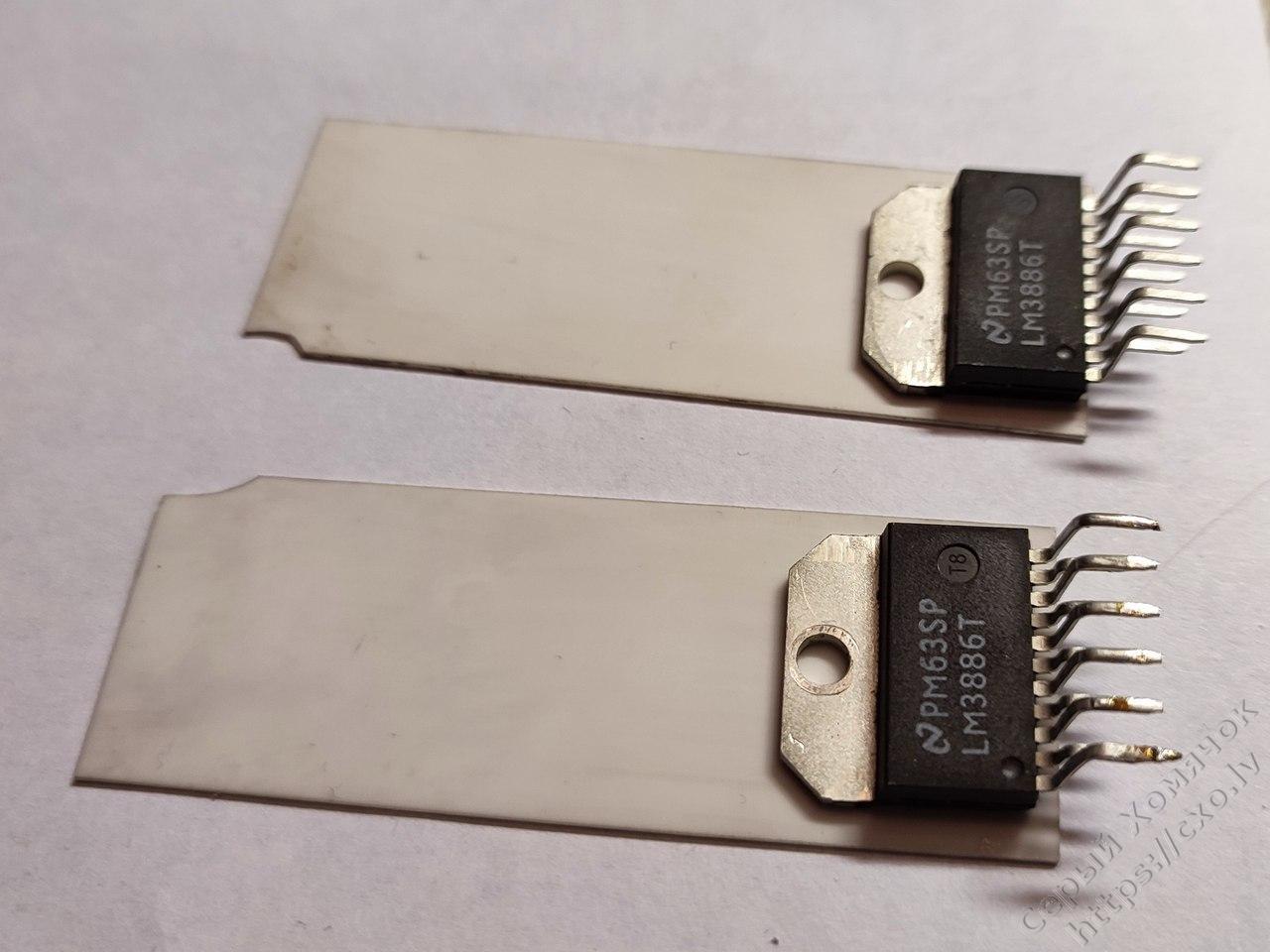

    Я резал вручную, хорошим алмазом с керосином. Очень-очень неторопясь и с двух сторон.
    Сложно, но получилось.
    Сейчас алмазным диском на китайском микростаночке.

    A зачем было пилить, готовых на Али не было?

    Вот-вот, под LM я тупо клал прокладки от TO-264, повернув их на 90°.

    Были длинные, те что на первом фото. Халявные. А на Али за деньги.
    Отчего бы и не отпилить?
