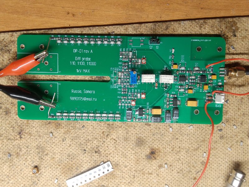

    Для исследования ИИП и мостовых усилителей решил сделать дифф. пробник для осциллографа.
    Схема простая и без изысков. На плате присутствуют 2 реле, что позволяет сделать 3 делителя: 1:10, 1:100 и 1:1000. Диапазон входных напряжений в теории до 2000В, но я бы конечно не стал бы подавать такое напряжение, т.к. падение напряжения на подстроечных конденсаторах при таком раскладе будет порядка 90В, поэтому для себя задался верхним пределом в 1000В. Есть защитные диоды.
    ОУ чем быстрее тем лучше, я использовал AD8066 и OPA1611, питание +-10В на ОУ. Судя по NanoVNA полоса получается примерно 25Мгц, ёмкость 4.5пФ.
    Розетку пока не измерял ))))
    схема в PDF
    sch.pdf
    макет
    Печаток/китов пока нет и не предвидится, как китайцы откроют, может быть организую 5-10 рабочих плат, пока только для себя.
