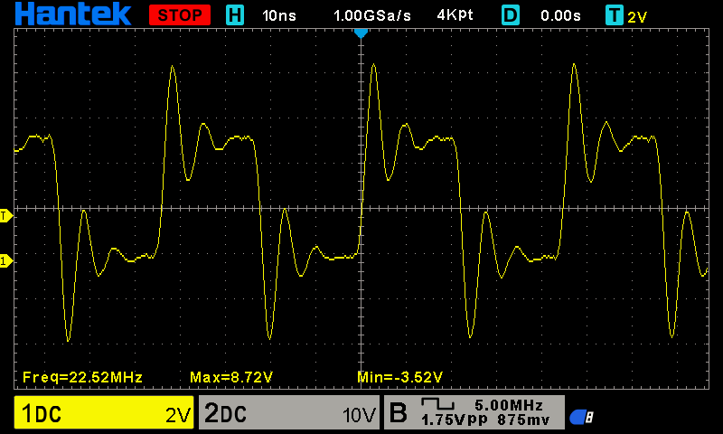

    Купил провод SMA -SMA 2х метровый, разрежу пополам и сделаю пробы.
    Вниманию владельцев аппаратов Хантек DSO2ХХХ - настоятельно рекомендуется выпаять конденсаторы С38 и С49, они стоят на входах АЦП ADC08D500 на дифлинии, какого ... они там делают нужно спросить у китайцев.
    Спасибо, Руслан! Доработка с выпаиванием этих конденсаторов впечатляет.
    Это было:

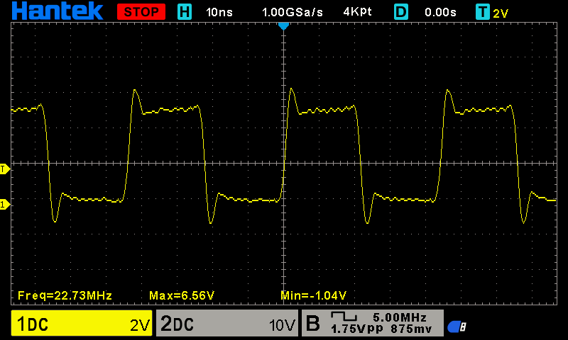

    Это стало:

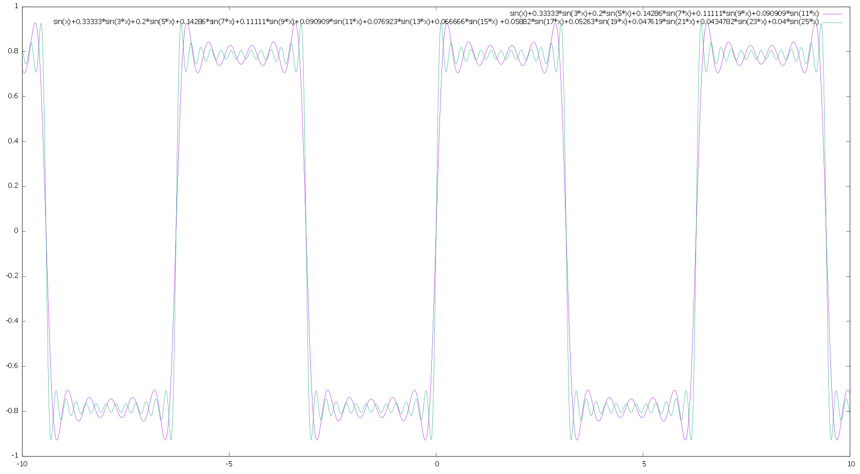

    По поводу наглядности
    Открываем https://ru.wikipedia.org/wiki/%D0%9C...8%D0%BA%D0%B0)
    Самостоятельно синтезируем меандр из допустим 9 гармоник. Проще всего взять gnuplot и в нем забацать скрипт
    Я сделал с 11 и 25 гармоник. для сигнала с частотой 10 мегагерц это имитирует жесткое ограничение полосы скопа в 11 и 25 мегагерц.
    Код:
    set autoscale  x
    set autoscale  y
    set samples 2000
    plot [-10:10] sin(x)+0.33333*sin(3*x)+0.2*sin(5*x)+0.14286*sin(7*x)+0.11111*sin(9*x)+0.090909*sin(11*x), sin(x)+0.33333*sin(3*x)+0.2*sin(5*x)+0.14286*sin(7*x)+0.11111*sin(9*x)+0.090909*sin(11*x)+0.076923*sin(13*x)+0.066666*sin(15*x) +0.05882*sin(17*x)+0.05263*sin(19*x)+0.047619*sin(21*x)+0.0434782*sin(23*x)+0.04*sin(25*x)
    Если нет этой софтины, то можно прямо в онлайне https://hostcat.fhsu.edu/cdclark/static/apps/gnuplot/
    получаем картинку

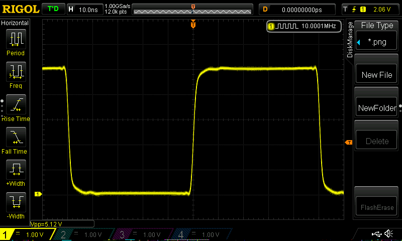

    Очевидно, это совсем не тот меандр, который покажет приличный скоп. Я выкладывал тут скриншот с Ригола, для OCXO 10 МГц.
    https://forum.vegalab.ru/showthread....33#post3067333
    Можно поканифолить мозг и найти где подвох.

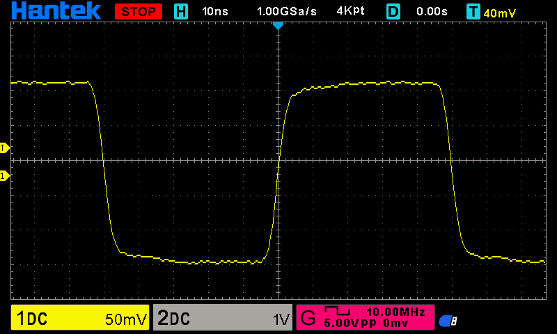

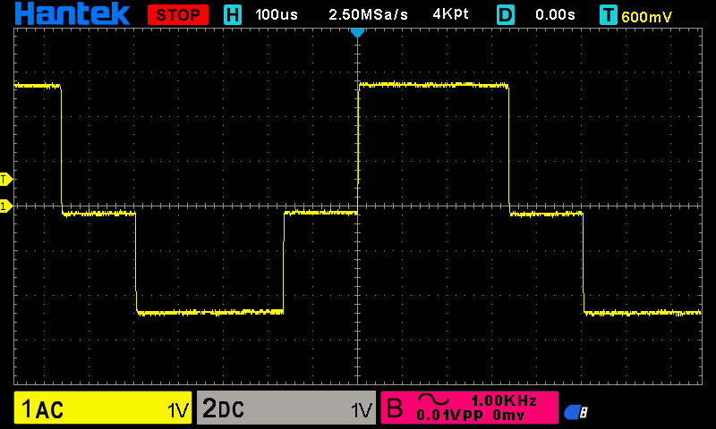

    Много факторов влияет на красивость картинки, прежде всего источник, согласование линии и шнурок, у меня вот так показывает с родного генератора, мне в хозяйстве достаточно

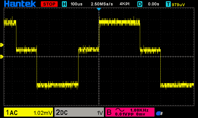

    Мне полезнее вот такое, это 1мВ на клетку с дифщупом х1000
    С родным щупом так
    С учетом того, что Хантек в 3 раза дешевле, вполне приемлимо для дома.

    Я с кварцевого генератора смотрел. Щупом 100Мгц с переключателем 1:10. Сравнивал с щупом 60Мгц - взбрык на фронте с ним отсутствует, но зато яма имеется какая то . Вот и думаю - реальный это взбрык или резонанс щупа. Михаил говорил, что с делителями щупы не айс, думаю такой щуп купить: https://www.ozon.ru/product/shchup-t...B0%D1%84%D0%B0

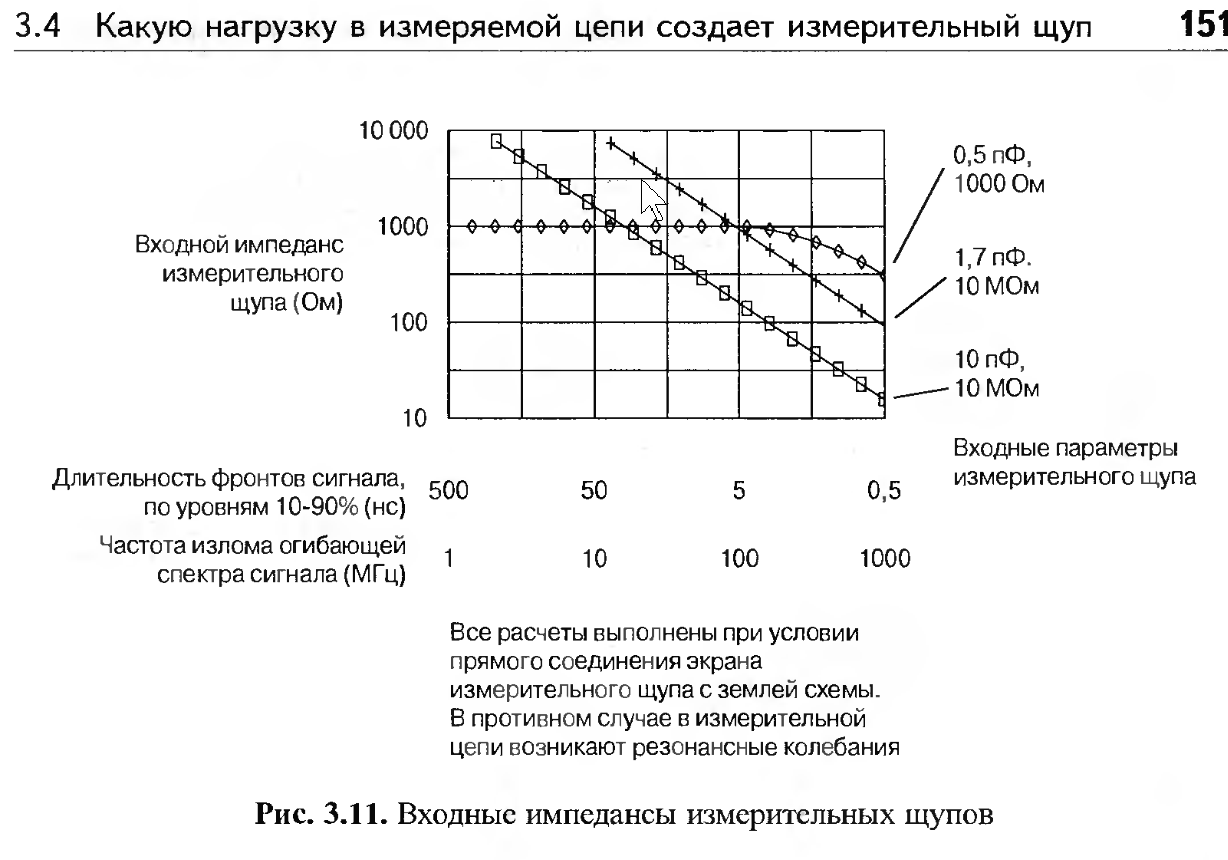

    250МГц - цифровые сигналы смотреть, да и 220-380 неплохо.
    Для высоких напряжений такой проб мастхэв, разве что Ходеновский красного цвета - удобней.
    А для цифры.... Заявлена емкость 5 пик. Импеданс в 1 килоом будет уже на 30МГц.

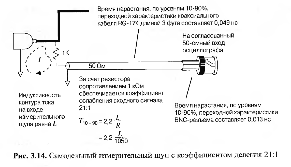

    Вопрос - а пару резюков прицепить к 50 Ом хвосту и получить классичный бесплатный 1:20 с конской полосой и входным 1к - не?
    Можно подробнее как это сделать?

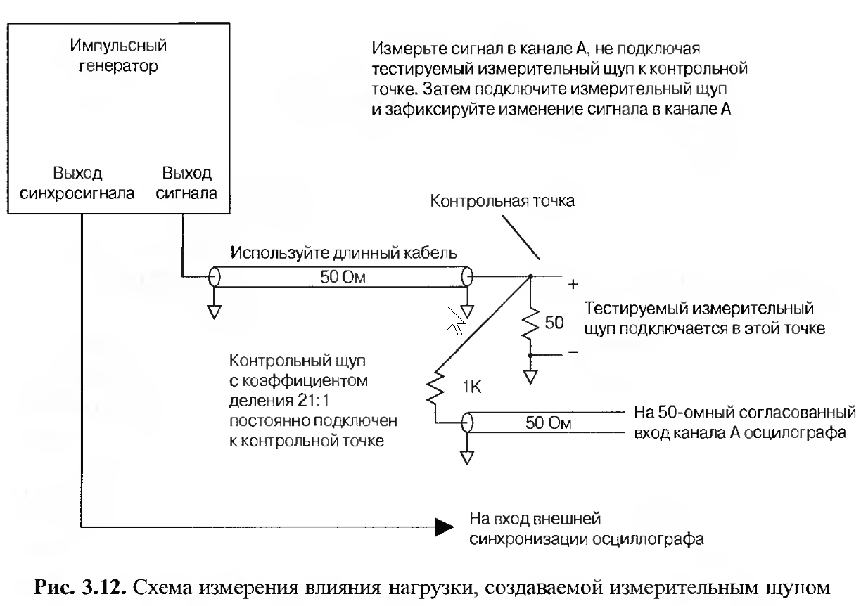

    Естественно на входе у скопа должно быть 50Ом, для большинства народных скопов это достигается проходной нагрузкой. Хантековская есть на али, стоит недорого.
    Если нет опыта изготовления таких нагрузок и нет желания этот опыт получать - категорический брать готовую. Спаянное как-то из чего-то, проходной нагрузкой будет очень условно. Хантековская пародия - лучше.
    Мой любимый пассивный проб - делитель 451 Ом + 62 Ом на землю. Параллельное соединение дает близко к 50 Ом. После коаксиал RG-316, втыкается в скоп через проходную нагрузку 50 Ом.
    Я предпочитаю коаксиал согласованный с двух сторон, даже в ущерб чуйке.
    Измерительные концы к пробу паяются под конкретный случай, чаще это короткие жесткие проводки, реже погопины.
