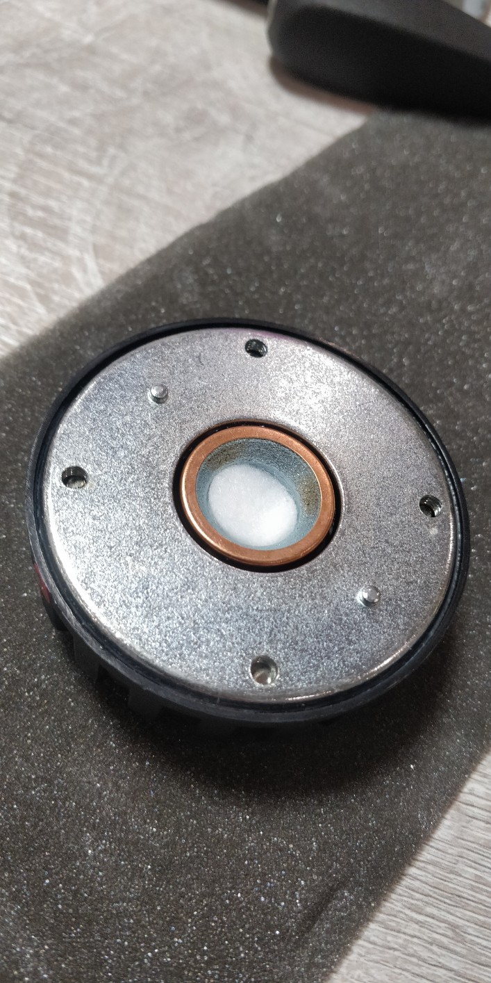

    Покупали, измеряли и использовали. Я, правда, еще не брал, только померить просили.
    Баффл - "какой-то".

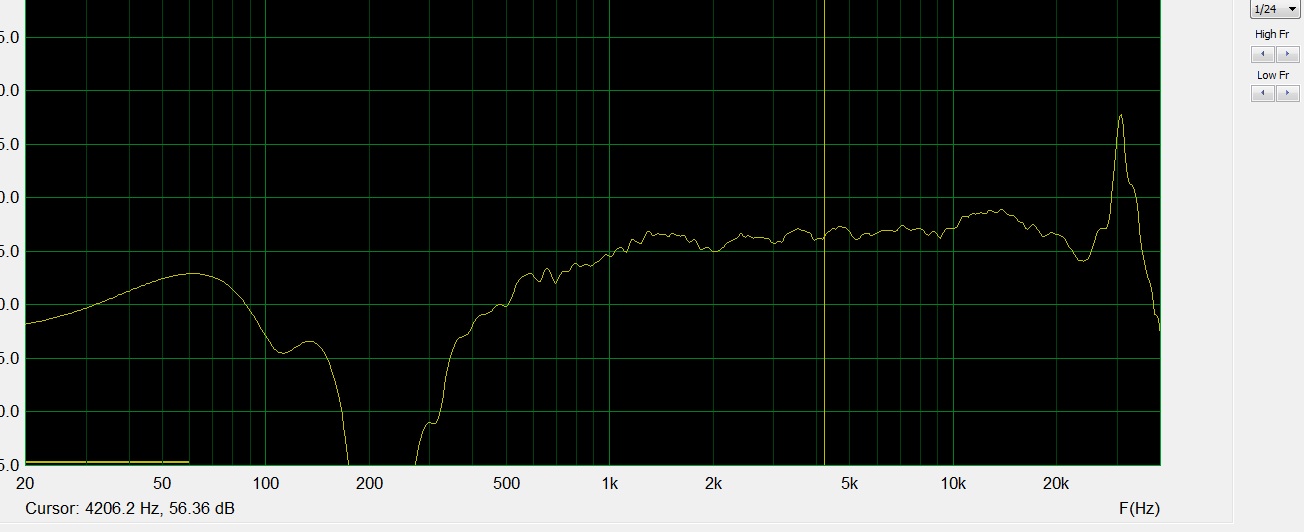

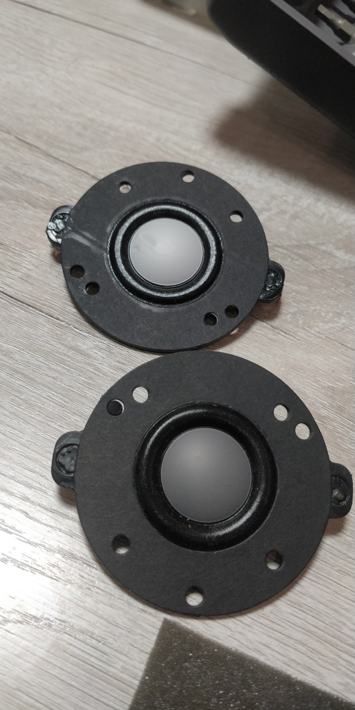

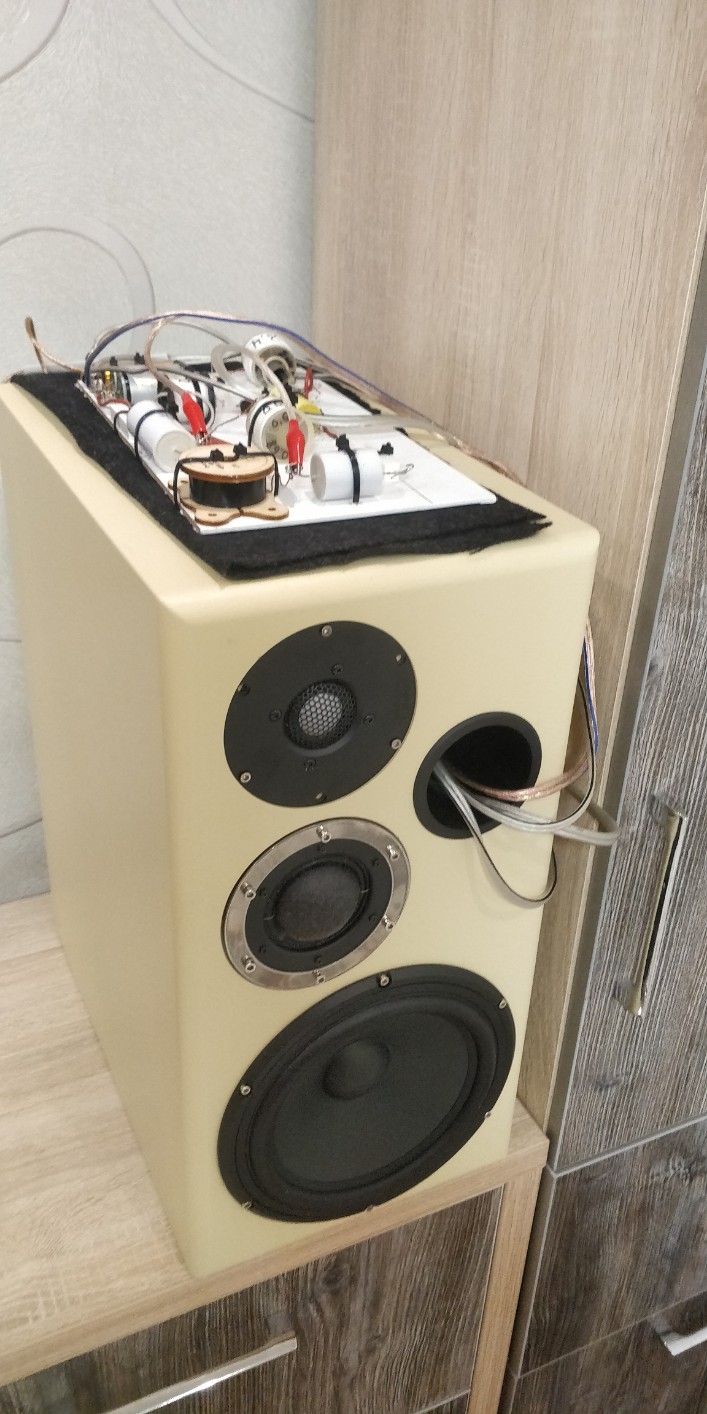

    Я эти твитеры слушаю наверное пару лет уже как. В составе 3ех полосок с купольным 2" СЧ. Имею 2 пары ВЕ25 ((ВЕ28 у меня нет и не было)).. И еще приобрел не так давно похожие но с керамическим куполом. Замеры были , но только в составе АС и с фильтром. Есть отдельные замеры импеданса только. При замерах с метра бериллий начинает заваливать ачх справа с 16кгц прим. А вот керамические с 18кгц. Дальше 24кгц моя измериловка не мерит. Звучание берилий мелодавид я бы назвал нейтральным и прохладным. Достаточно детальным. Звучат не как тряпочные. Ачх гладкая. В рабочем диапазоне по памяти не более +-1,5дб. Свою цену оправдывают целиком и полностью. Но. Сейчас я бы лучше взял керамические. Они дешевле в 2 раза, а звучат +- так же. Не знаю. Может как тут говорят , тракт не позволяет уловить разницу большую. Бериллиевые чуть ровнее и более гладко звучат в сравнении. Керамика чуть эмоциональней. Как то так.Нажмите на изображение для увеличения.
Название:	Асалаб АЧХ и Импеданс_500мс_1на6_октавы.jpg
    Вот замер колонки с керамическим мелодавид фланец 110мм. Замер с 1 метра прям по месту как на фото. Окно по умолчанию (500мс), сглаживание правда 1/6. Микрофон умик 1дсп. Сведено не окончательно прим на 4-4,5кГц. Так что можно еще ровнее сделать. Но это потом.

    Резонанс купола у керамики не подскажете .

    Не точно выразился , я про верхний резонанс купола керамики спросил .
    ---------- Сообщение добавлено 16:22 ---------- Предыдущее сообщение было 16:17 ----------
    По хорошему для жестких куполов нужен режекторный фильтр .
