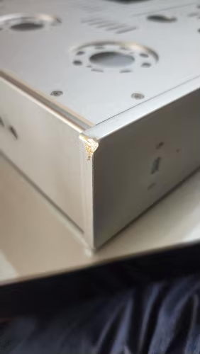

    Кстати, этот корпус нигде больше я не нашел, хотя искал с гугла по картинке. По крепежным отверстиям внутри, количестве ламп и отверстий под трансформаторы и дроссель было понятно что у китайцев должна была существовать какая то разработка со схемой. Но продавец говорил что не знает. Ну а передняя панель конечно выдает страну производителя.
    ПС: Интересный момент: один покупатель перед мной прислал фото с примятыми углами передней панели (как будто по острому углу ударили молотком ). Мой экземпляр тоже пришел с оббитыми 2-я углами, только менее заметными. Да и с отправкой продавец очень долго мурыжил. Вот я думаю что доставал отбраковку с завода.
    Черная накладка из алюминия, это уже мой "дизайн" что бы закрыть лишние дыри в корпусе.
    Вот чьи то повреждения
    А это мой
    Последний раз редактировалось GrundigCCF; 11.05.2025 в 15:49.
    Аналогичная история была, правда с другим магазином. Тоже мурыжил долго и тоже с небольшим дефектом фальшпанели. Подал на спор, отжал 3000 руб. с продавана.

    По умолчанию Re: Двухтактный на лампах EL34 в триодном включении. Разные вопросы.
    Да, за тамошними продавцами такое водится: упаковывают уже мятое, лелея надежду на то, что покупатель будет грешить на доставщика. А если заказывать чего-либо десяток, то будь уверен: две-три штуки будет с дефектом.

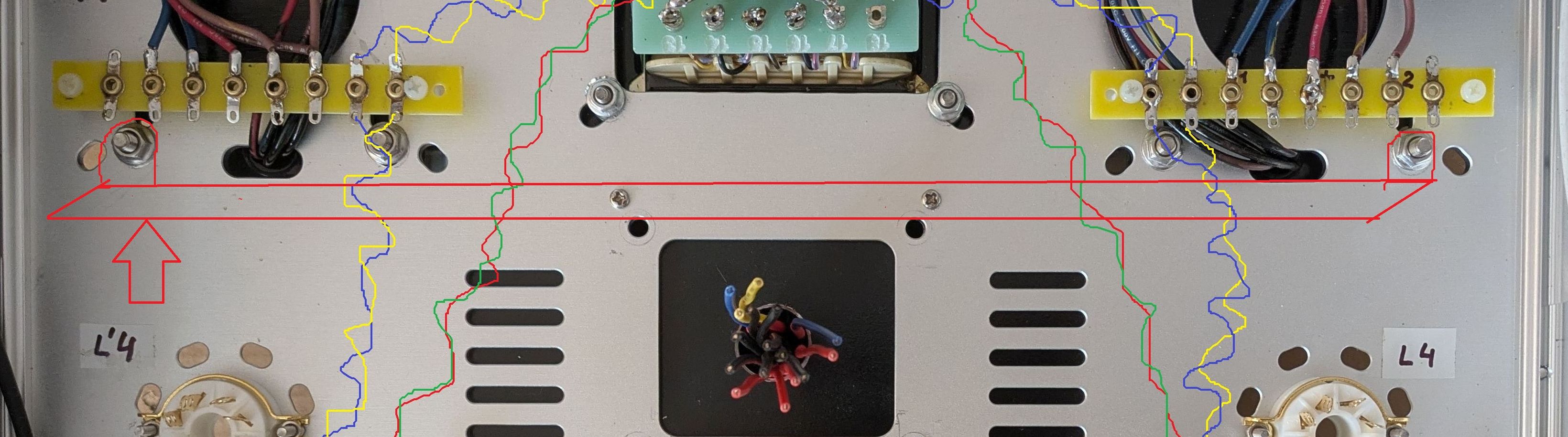

    Хочу смонтировать вертикально железную перегородку, как нарисовано красным. Снизу и сверху свободный проход лля проводов, а сама планка будет служить креплением для дополнительных блоков, как то: электронный дроссель, питание смещения, питание индикаторов и т.п.
    Что скажете насчет такой идеи?
  15. #374
    17.08.2011
    5,614
    Почему бы и нет.
