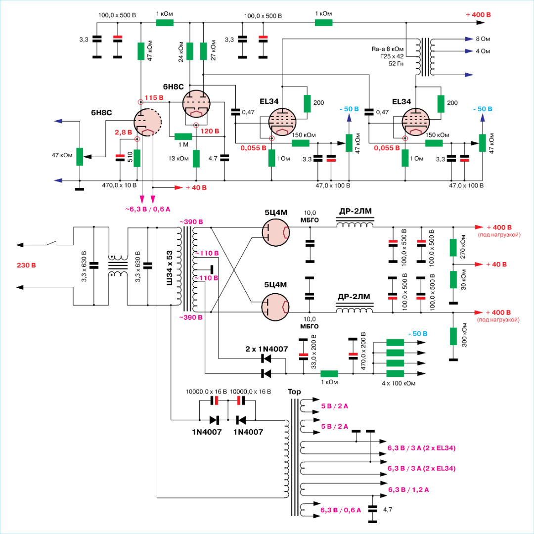

    После трех месяцев собирания деталей наконец приступил к сборке этого усилителя. Вопросы буду задавать разнообразного характера: как механические так и электронные, т.к. мало опыта. Один ламповик кстати я уже собрал и настроил при помощи уважаемых форумчан. Но это был класса SE. Для полного счастья решил собрать конструкцию посолиднее по схеме РР. Радиомеханик в прошлом, основные законы знаю, более сложные - "на пальцах". Приборы есть все необходимые. По компьютерной части тоже пучком. Аудиофилией не болею. Качество люблю.
    Вот собственно схема, под которую и заказывал все детали и корпус. По питанию - буду делать на диодах. Ньюансы в процессе сборки.

    1-й вопрос: у силового тр-ра есть выводы на 300 и 330 В. Что дает выпрямленное холостое напряжение 424 и 466 В. Конденсаторы такие как на схеме. Какое напряжение лучше выбрать и с какой точностью надо придерживаться указанных 400 В на схеме?
    2-й: насколько необходим входной фильтр по 220 В? Без ***филии желательно. Если важен то вытяну с какого нибудь БП от компьютера или проектора.
    оценивать результат как будете? Понтами или тех. параметрами?

    Чем выше тем лучше
    Схема-то как раз именно удифилитическая
    Да нормальная схема. Под ОООС заточена

    Откуда оно тут возьмется? Схема-то как раз именно удифилитическая.
    Я не ганяюсь за самым-самым. А в чем именно ***"филитическая"?

    См. прредыдущую запись, при отсутствии оос какие измерения, да и по факту больше 6Дб (условно) не получится

    А как иначе? Динамик будет на низах болтаться аки гавно в проруби.

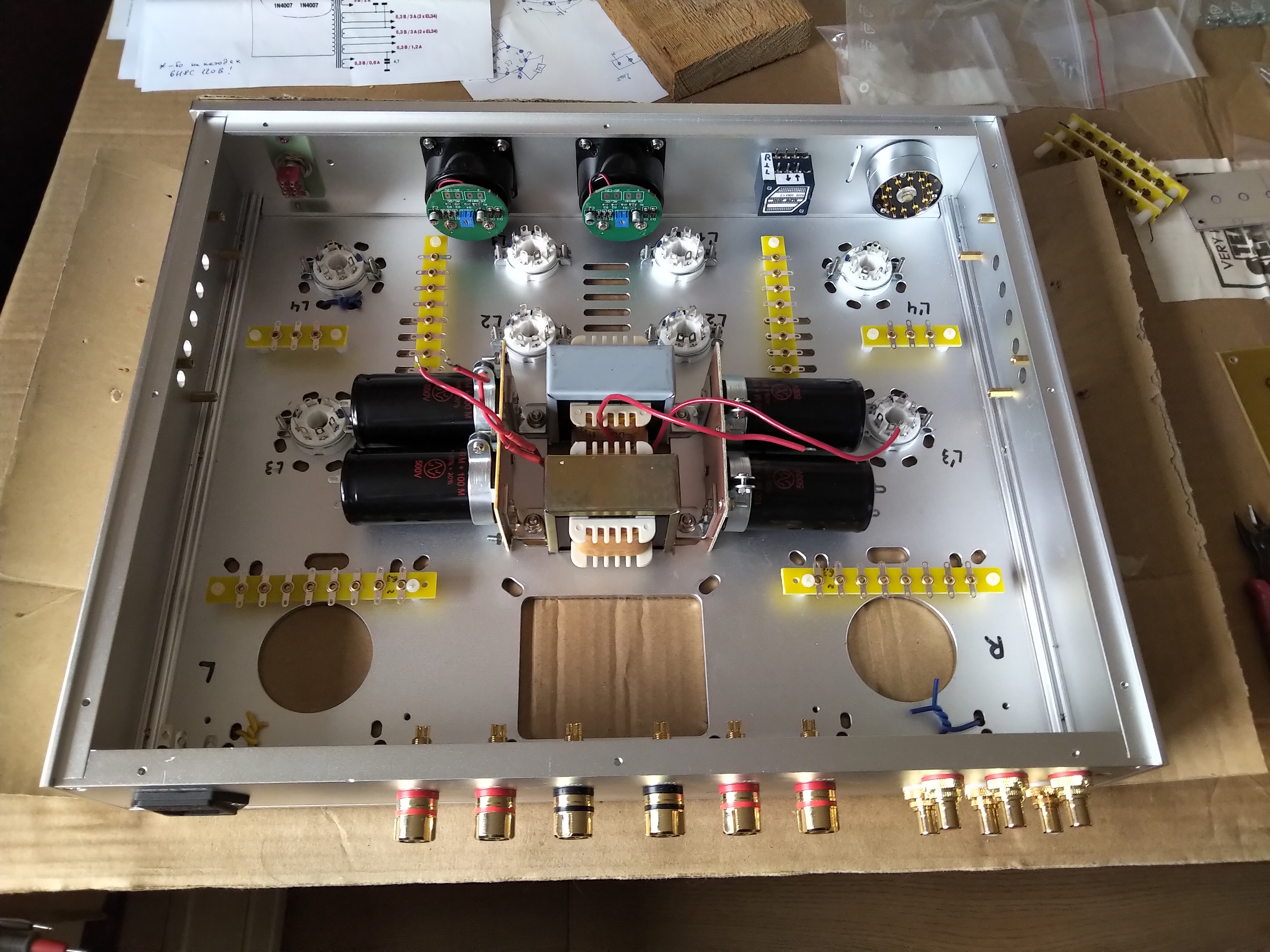

    Я пока ничего не планирую, но знаю что хоть измерения и не очень (в сравнении с транзисторными), но звук даже очень нравится. Первое что меня интересует, это сделать и послушать. Детали то у меня есть только такие. ТВЗ у меня с УЛ выводами. В случае чего можно будет добавить этот режим. ОООС ввести - тоже несложно. Ну а пока запаковываю крупные детали по "углам". Затем уже буду распаивать схему.
    Ну вот, основные игроки расставлены, можно начинать с разводки накальных цепей.
    Соединив накалы и обмотки последовательно, так меньше просадка напруги. Средние точки садим на землю
    Спасибо. Значит будет использовано напряжение 330 В
    Смотри чтобы при повышенном напряжении сети не бахнули кондеры
    Ну и чтобы транс не гудел и не срал наводками, можно скоммутировать первичку на повышенное напряжение
    Входной дроссель неправильно сфазирован
    Диоды кена шунтируем 4700пФ
    В анодах ФИ предусматриваем балансировку

    Под ОООС заточена
    Но я ее там не вижу.
    - безООСность
    - кЫнатроны
    - желязяки с проволокой в питании
    - мелкоскопические емкости в питании
    - РГ аж 47к
    - октальные лампы в драйвере-ФИ (ну ведь все удифилы знают,что "пальчиковые - нигадидзе!")
    - незаземленная вторичка ТВЗ (оно ведь так приятно током щипит).

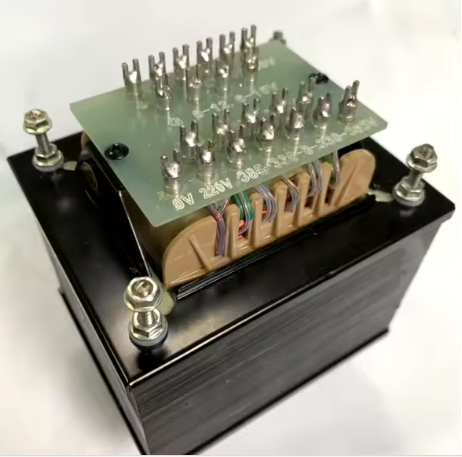

    Силовой транс имеет три обмотки питания накала, каждая на 4А при токе нагрузки в 2,4А каждая. Тремя линиями проводами диаметром 0,8 мм разведу. Я так понимаю, что для выходных ламп заземление накала не существенно. А обмотка для питания 4-х входных ламп имеет средний отвод и туда будет подано отрицательное напряжение.
    Трансформатора не слышно при работе, (без нагрузки)
    Насчет входного дросселя не понял. Там два дросселя на каждый канал свой. И это примерочное расположение деталей.
    ТВЗ будут установлены в последний момент. Силовой установлю временно чтобы подвести все нужные провода но тоже распаивать не буду. (будет тяжело ворочать 10 кг во время пайки). Силовой имеет такие выводы на панели с , поэтому я просто подведу к ним одножильные провода, а запаяю и прикручу тоже после всех монтажных работ. (трансформатор на фото не мой, но с такими выводами)
