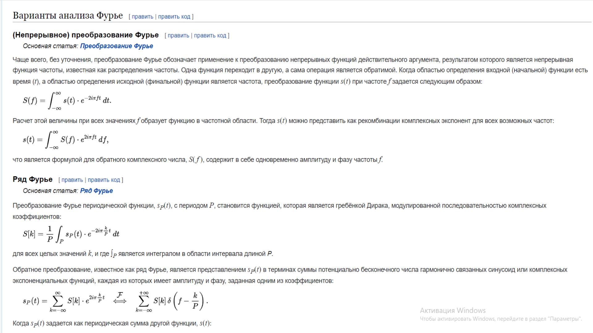

    Уважаемый Petr-1951, на Вашу просьбу предоставить спектр первого периода синусоидального сигнала я решил, что не корректно будет с моей стороны без ссылок на математический аппарат вам давать какие-либо пояснения. Посему приведу Вам аргументированный ответ. Прошу внимательно изучить основы преобразования Фурье.
    А от себя отмечу, вдруг Вы не сразу обратите внимание на фразу: "Чаще всего, без уточнения, преобразование Фурье обозначает применение к преобразованию непрерывных функций действительного аргумента, результатом которого является непрерывная функция частоты, известная как распределения частоты." Тут ключевая фраза, что преобразование Фурье применимо к непрерывным функциям действительного аргумента. Надеюсь, что Вы со мной согласитесь, что отрезок синусоиды или так называемый(буст) не является непрерывной Функцией, а периодической.Нажмите на изображение для увеличения.
Название:	Преобразование Фурье.png
ID:	451528 В формуле интеграл берётся от минус бесконечности до плюс бесконечности. Нажмите на изображение для увеличения.
    Далее идёт понятие Ряд Фурье. Где русским по белому дано определение: "Преобразование Фурье периодической функции, sP(t), с периодом P, становится функцией, которая является гребёнкой Дирака, модулированной последовательностью комплексных коэффициентов."
    Наша функция периодическая, так как пять и даже десять периодов синусоиды не могут являться непрерывной функцией, то такая функция является гребёнкой Дирака, модулированной последовательностью комплексных коэффициентов.
    Вы спросите меня, что такое гребёнкой Дирака? Это набор гармоник, количество и величины которых определяют наш БУРСТ которые мы решили рассмотреть.
    В формуле теперь интегрирование проводится по периоду P. Нажмите на изображение для увеличения.

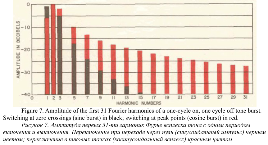

    Киса, я почему попросил сделать расчет спектральных составляющих одного периода синусоидального сигнала.
    Есть вот такой документ:
    engineering department
    to lNSTRUMENT NOTES
    IN-105 July 1965
    THE FREQUENCY SPECTRUM OF A TONE BURST
    ЧАСТОТНЫЙ СПЕКТР ТОНАЛЬНОГО БУРСТА
    в котором на рисунке 7 приведены спектры одного периода синусоидального сигнала (черным) и спектры косинусоидального сигнала (красным). Как видите спектр синусоиды значительно короче.
    Лично я не представляю себе с какого перепугу может быть такой спектр.
    1-я гармоника -2 дБ, 3-я гармоника -5 дБ, 5-я уже поменьше — всего -17,5 дБ и т.*д.
    Основную форму сигнала составляют первые две гармоники.
    Если бы это было так, то искажения сигнала были бы видны невооруженным глазом, но их нет!
    Представим на мгновение что это так и что страшного для нормального УМЗЧ усилить без умножения на «некую функцию» смесь сигналов 10 и 30 кГц, ну и слабенький сигнал частотой 50 кГц. Меня же почему то пугают то космическими скоростями нарастания в начале бурста, то спектрами чуть ли не до нескольких МГц.
    Что-то там того. Откуда второй гармонике взяться-то? А у косинусоидального естественно гармоник навалом, когда так рубят сигнал на максимуме амплитуды...
    Ну там не только 2-я:
