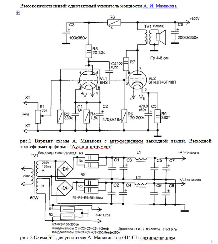

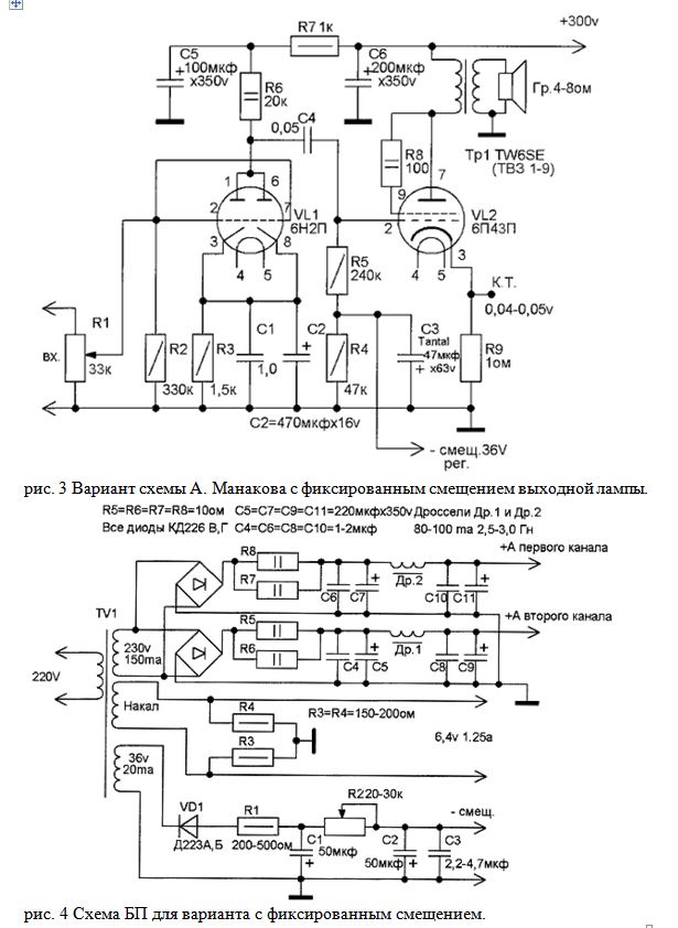

    Прочитал тему- "Маломощный ламповый однотактник для компьютера." , т.з. Не понимаю всего базара не 18 страниц. Какие лампы, ТВЗ, конденсаторы? )). Хочется спросить, а что за колонки , что они могут играть внизу, вверху? Или это ширик?) Вот это и должно быть отправной точкой для этой поделки. КМК, эту тему покроет любой трансик с разбора старья и любая лампа, в разумных пределах. Как всегда, из мухи слона раздули, через соломинку... ))
    Почитайте ТЗ. Чего хочу: тупо хоть какой-нибудь однотактник. На 2-5 Ватт. С минимумом деталей.1-2 лампы на канал. Просто чтобы был. На Али и Авито ничего готового до десятки не нашел. Выходные трансы для начала планирую купить ТВЗ1-9 или подобные, И далее, очень интересно - а вот на конденсаторах и резисторах сейчас экономить не буду.
    Раньше на Аудиопортале была стартовая схема для первого своего лампового усилителя - называлась усилитель за один вечер.
    Вот очень хорошая статья В.Пузанова по начальным усилителям Монакова
    Однатактные усилители Манакова 6н2п+6п43п и 6н9с +6п13с.doc
    Вот две начальных стартовых схемы - с автосмещением и с фиксированным смещением. С Автосмещением - проще схема, более простой блок питания и настраивать проще, с фиксированным смещением чуть лучше звук и не греется катодный резистор в выходном каскаде.
Название:	Схема SE 6н2п+6п43п автосмещение.jpg

Название:	Схема SE 6н2п+6п43п фиксированное смещение.jpg

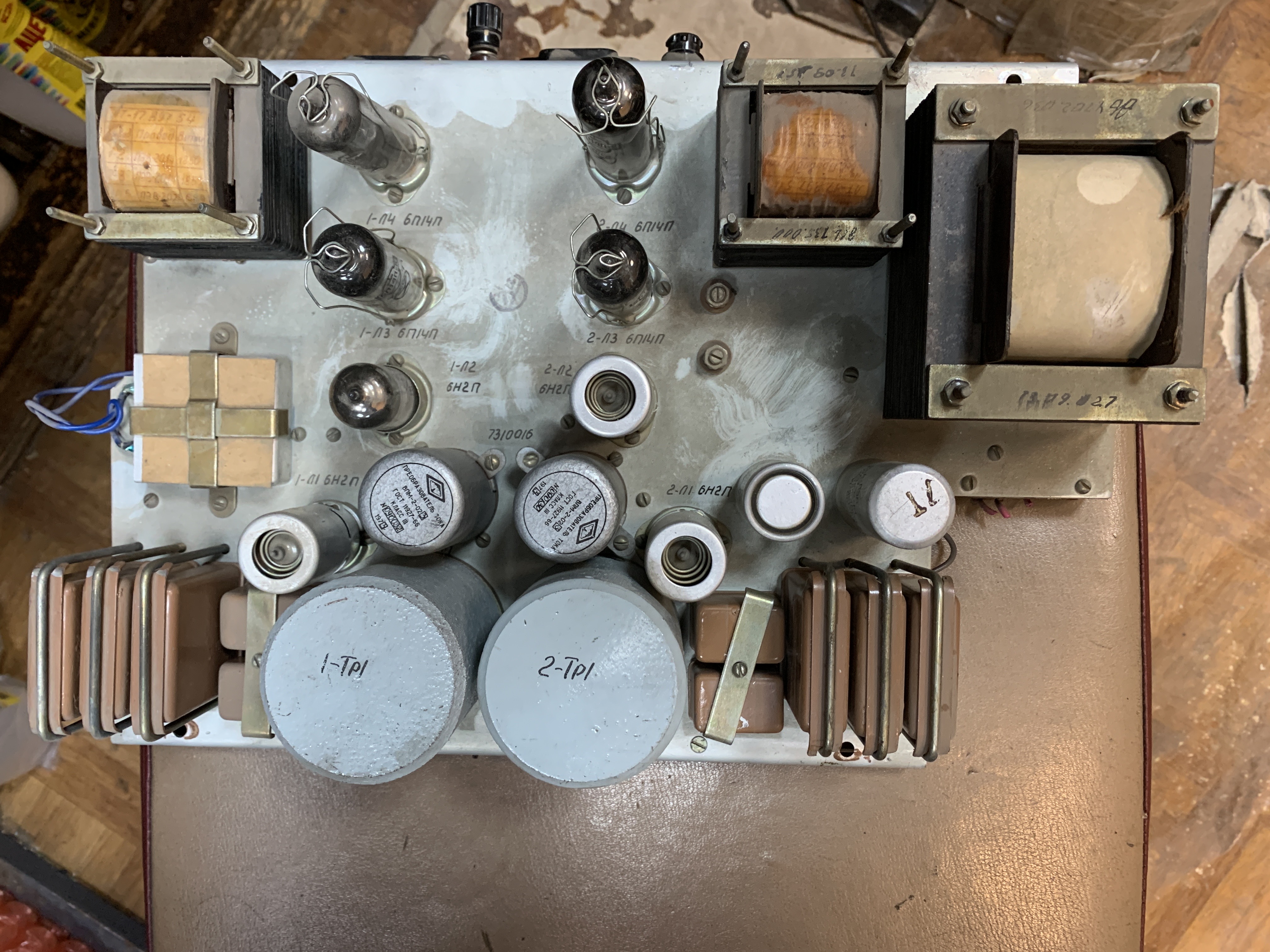

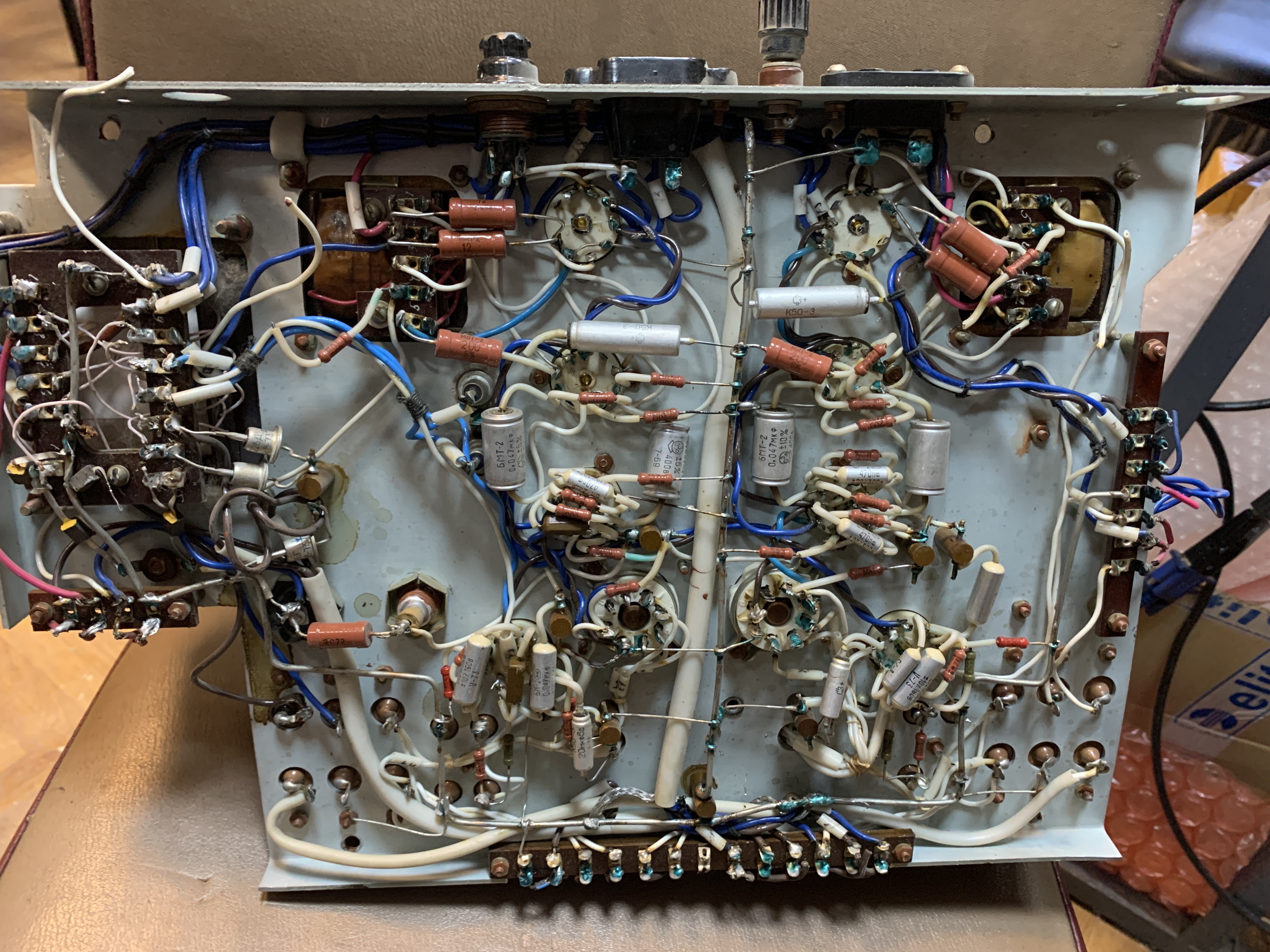

    Сегодня полез искать одну железку, в сарай на работе, попалась одна железка, присмотрелся - а это РР на 6П14П!
    Может, кто-то вообще поймёт, что это?
    И двухканальный, по ходу. Сдаётся мне, что если этого кролика оживить(ну или перебрать под свои хотелки), ты свою дощечку с ЛМ-кой забросишь надолго.

    Serge_L, судя по вибропреобразователям ВПМ - это что-то типа УЭД2, усилитель электрометрический для каких-нибудь исследовательских или промышленных целей. Не аудио, хотя, если Ктр выходников подходящий - можно и что-нибудь для музыки из этого сочинить.
    я зато продал пол-полки на радостях)
    пусть стоит пока не сделается что-нить
    Но не это, конечно)
    По фотке судя, сечение выходников там побольше, чем у твз-1-6, так что, набор начинающего ламповика у тебя в наличии не самый плохой. Надо бы индуктивность первичек замерить, для полного счастья, и можно прямо на этом шасси смакетить по-быстрому.
    Ну, по табличкам: там две обмотки по 1850 витков 0,14 (индуктивность пока не измерял, некогда), и третья 650 0,32 (те это точно в помойку)
    линейный какой то усь
    Ну, так легко сдаваться не стоит. Отдай друзьям в перемотку. Сечение-то какое примерно, хоть?
    Трансляционник
    Крышки бы с них снять - если есть возможность.... Если они не залиты внутри. Если залиты внутри, то попробовать подключить трансляционную колонку...... Может она там же рядом в кладовке лежит. А если их можно разобрать - можно оценить конструктив и просто домотать сверху если есть зазор вторичку.
