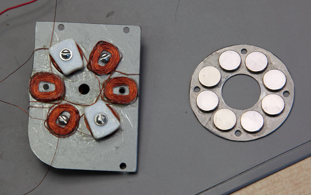

    термоспекаемого провода пока не нашел, поэтому проклеил катушки лаком (пара еще сохнет) Неказист немного, но это пока макет, проверить и уточнить параметры.
    Завтра вечером думаю запустить.

    Движок запустился сразу
    Много времени его исследовать небыло, но вот что сразу стало понятно -
    1) При том же токе потребления мощность гораздо выше! Если старый вариант можно было остановить сильно сжав пальцами тонвал, то этот никак!
    2) Магниты можно брать заметно меньше, 10 или даже 8 мм в диаметре.
    3) Поскольку магнитное поле сильное то можно катушки мотать с "щечками", что сильно упростит намотку.
    4) На статор я использовал лист железа 0.5мм это мало, он звенит под действием переменного магнитного поля, нужно 1мм или даже больше.
    5) катушки у меня намотаны проводом 0.2мм 100 витков, нужно мотать больше, что уменьшит потребляемый ток и соответственно нагрев.
    6) сборка и наладка очень просты, самое сложное ровно наклеить магниты.

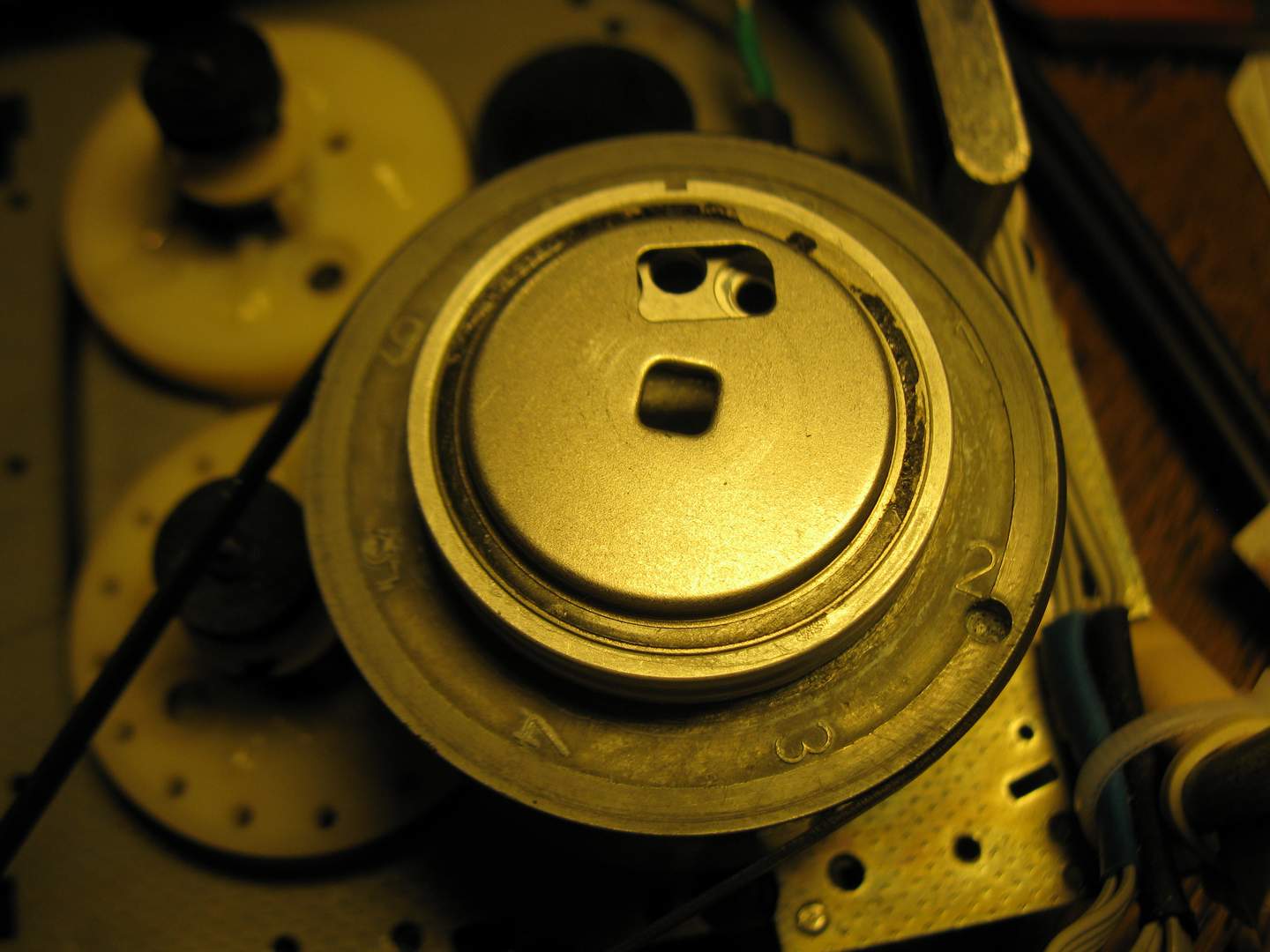

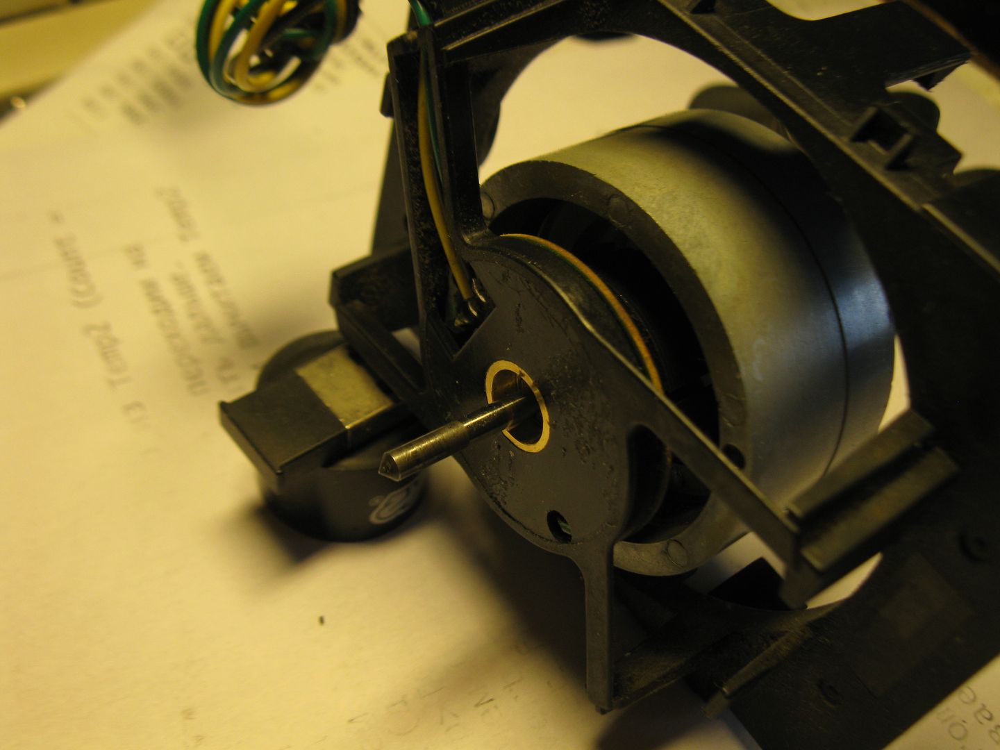

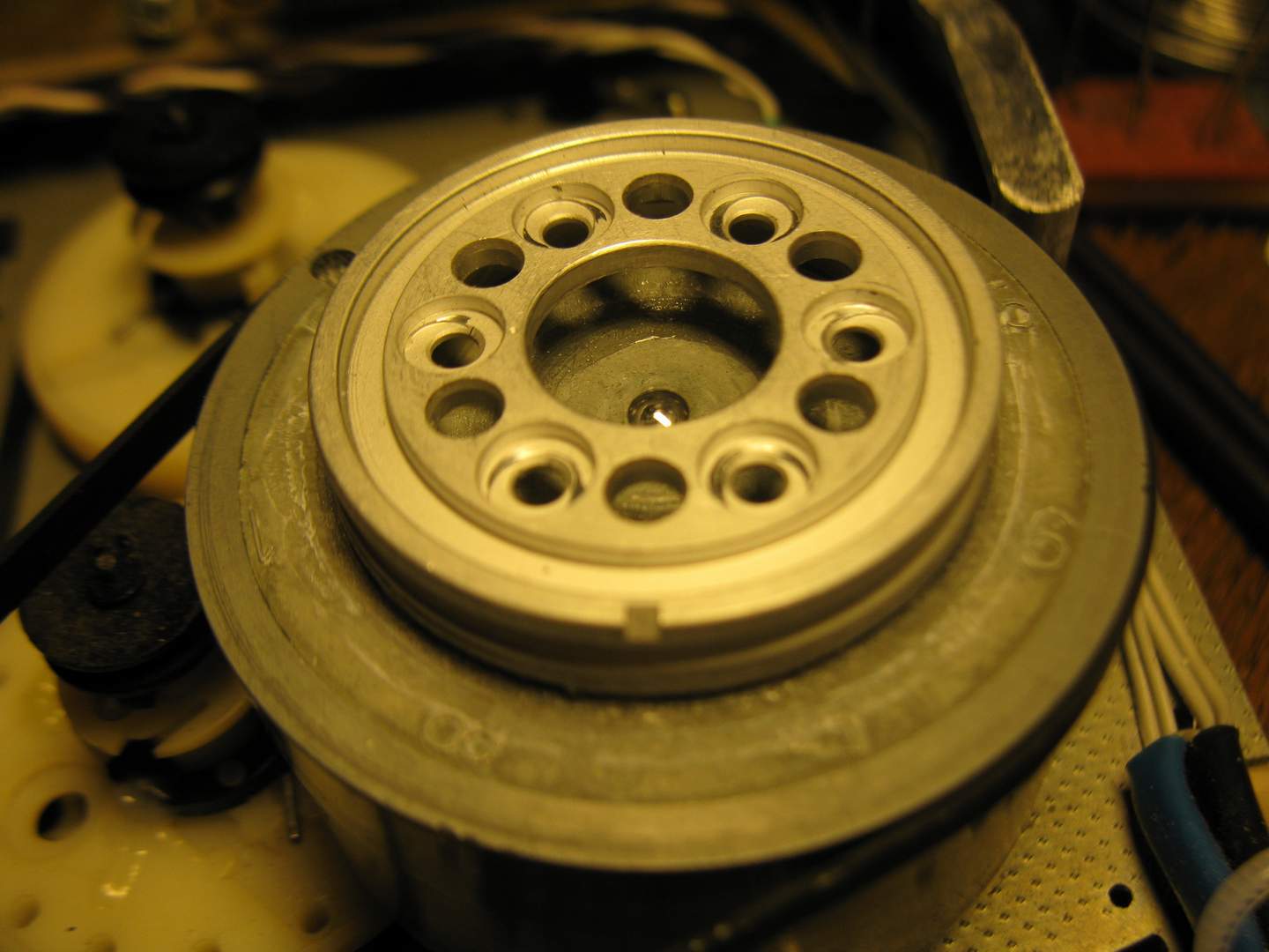

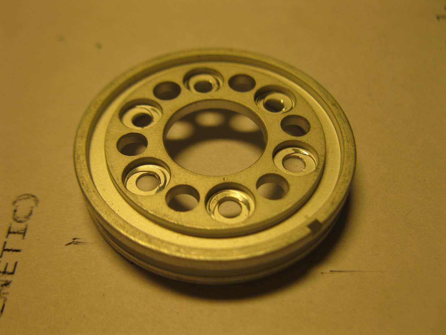

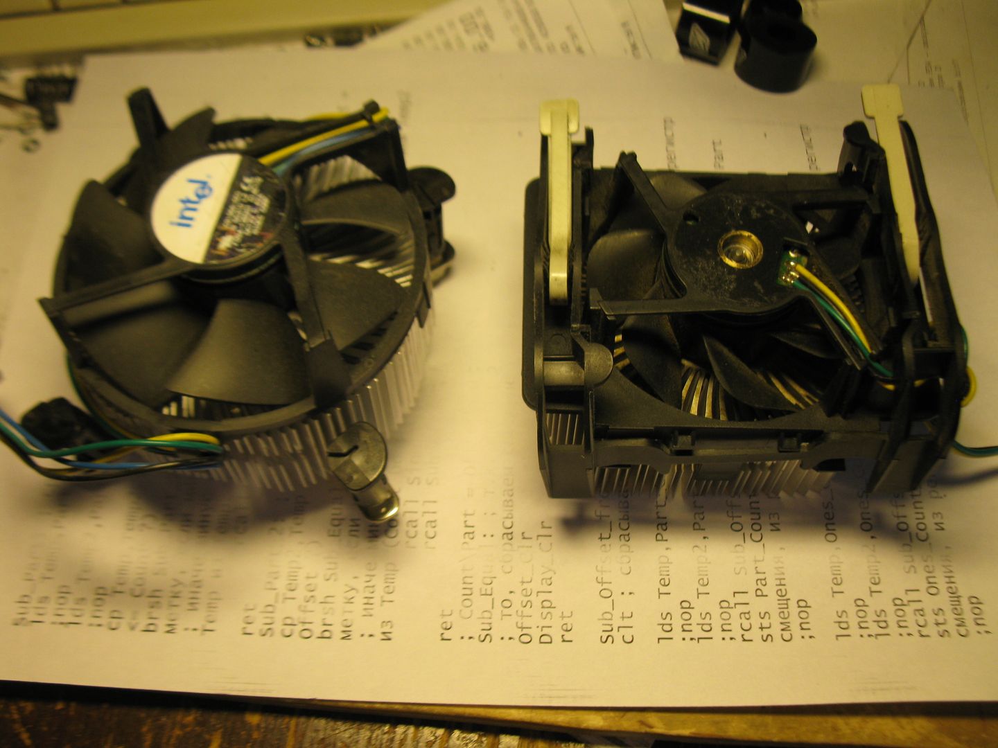

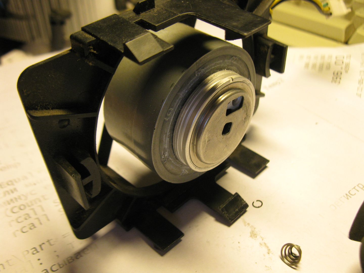

    BERLIO, здорово! Довольно любопытно. Т.е. если наушникам повезло, то до ДД кассетников редкаяземля как-то не добралась.
    Сам двигаюсь потихоньку. Думал приклеить на отрезок резинового валика, но под руку попалась подходящая кругляшка от HDD (правда она на 0,5 мм выше, "поправил" напильником держатель подшипника и геометрию подшипника)
    Оцентровал её на обратной стороне при включённом двигателе. Интересно было центровать. Дал каких-то оборотов и стал не толкать к центру, а тянуть от него иголкой. Индикатором сделал 1-у жилу многожильного провода скоблящего внешнюю поверхность. Довольно легко достиг отсутствие дрожания "индикатора". Клеить "в режиме стоп" оказалось нереально. Насадил иглу шприца на суперклей и на малых оборотах залил нутро. Включил режим центрифуги, зубочисткой гнал волну из центра. Подождал и стал заливать снаружи.
    Осталось навесить замок.
    Правда раза три пришлось отдирать и чистить. Пока не понял как нужно клеить.
    Отдельно надо сказать про подшипники... Ладно, не буду ругаться. Думаю поискать шариковые 3x6x3.5 или на 4.0, кажется AlexR хвалил.
    И ещё один момент на закуску, балансировка маховика. Проверить, оказалось, можно. Т.к. диаметр тонвала = 3.0 мм, то можно взять intel-овский куллер (кажысь от 775-ого), вскрыть и вставить маховик вильмы. Оказалось, что видео по балансировке - актуально ! Буду пробовать, но позже.
    Последний раз редактировалось DrLithium; 22.05.2013 в 03:20.

    Вот фотки в хорошем разрешении того что получилось http://www.berlio.ru/preview.php?/yamaha/MOTOR2
    Вылезла еще одна проблема Мотор поработав минут 20 встал, слишком туго стал вращаться маховик.
    Причина - в упорном болте образовалась вмятина и ушла смазка. Сталь/сталь плохая пара для подшипника скольжения.
    Бронзы под рукой нет, пока попробую капролон.

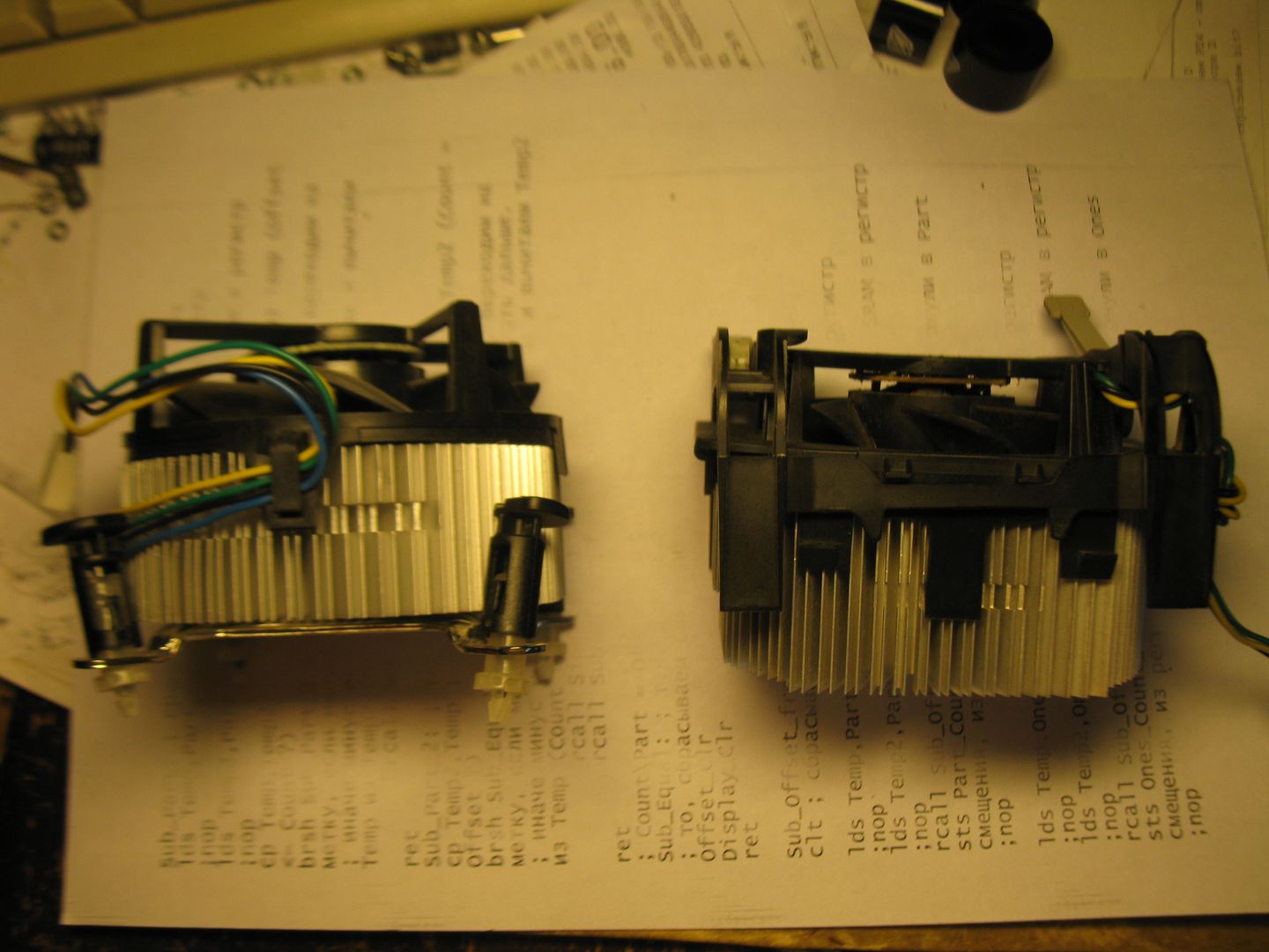

    Поподробнее, пож-та. Интересно.
    Легко:
ID:	184297 - вот они красавицы! Через неделю будут как новые!
ID:	184296 - профиль: 775 + 478 (кажись).
ID:	184295 - отделение первой ступени.
ID:	184300 - второй.
ID:	184299 - подшипники трения на оси! Иначе упрётся.
ID:	184298 - полезно поймать горизонт.

    Неплохо. А если взять и срезать все лопасти с пропеллера-и получившуюся обойму вставить в Вильмовский маховик? Можно чуть точнуть пластмассовый ротор от кулера-но, сдается, и так сядет. И вуаля-готовый движок-и центровка едва ли нужна.
    За идею по центровке-отдельное спасибо.
