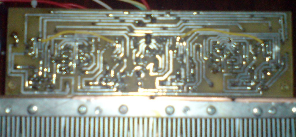

    SemiLex выкладываю печатку, может заметете какието недостатки. Я все дела методом звезда, все земли старался свести в одну точку, причем там где силовые там силовые там где слабточные там слаботочные а потом, в звезду слаботочные свел с сильнотоковыми( короче как дерево жизни )))))Но по началу гудело возбуждались операционики, пришлось еще поставить еще 2 перемычки (желтые проводочки на плате). После этого на полной мощности на 2х каналоах вобще нету фона, сколько дела некогда небыло такого с усилителями всегда был фон, а тут в сумме 2х200 ват и негудит. Я с усилком гдето пол года эксперементировал вешал нагрузку на 250 ватт 3,9 ома из 4х резитров получал на эквиваленте по перещетам 310 ватт!!! на канал и нечего негорело, а тут у меня при включении в сеть сначал один канл сгорел(одна элемка) потом другой канл (еще одна элемка) вот так. Транс уменя 2х26в тор 16А с кандерами буз нагрузки 34В под полной нагрузкой 250 ватт падало до 2х29,5В

    Plutishka... в двух словах?.. это ужоснах
    Для полной картины "катастрофы" не хватает элементов на фото печати и схемы со всеми номиналами. Давай посмотреть.

    все номиналы из даташит и схема тоже

    Это дерево не жизни а смерти
    Провода чего такие толстые все, тор то всего на 16 ампер? Странно, что силовые дорожки на плате не выполнили роль предохранителей.
