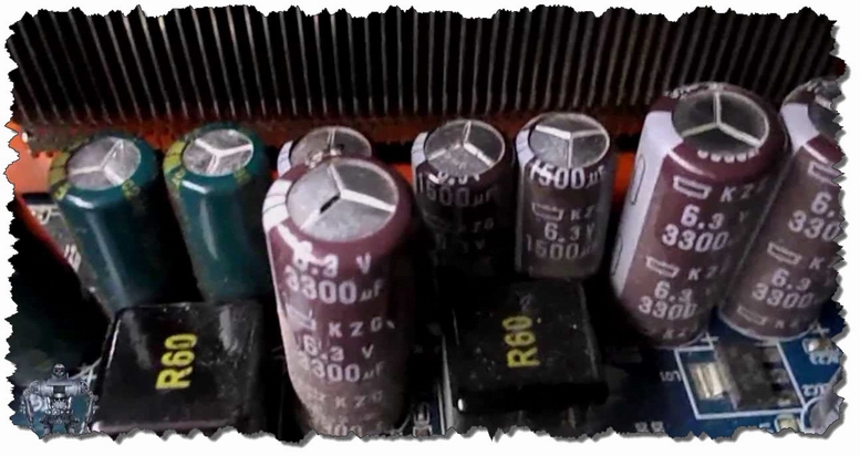

    Надутых коричневых Ниппонов тоже не встречал, на серию не обращал внимания.
    Ну так встречайте. Серия KZG.
    Я думал хотя бы KZH дуться не должны, нет, дуются и они.

    Паняна...
    Там мог и производитель по жадничать по току пульсаций, плюс долгие годы работы с нагревом при этом токе. Это не значит опять-же что кондеры шлак - любой не вечен. У меня такое чувство, что я видел вздутыми абсолютно любые ииз тех что применяются на материнках, кроме полимерных и кроме старых сокетов до 478 (там было весьма редко и если уж вздувались то какие-нибудь нонэймы или типа того). Да и сами подумайте, почему с переходом на 775 практически повально стали ставить полимерные в VRM даже на бюджетных матерях. Электролиты там ну вообще не к месту... А у всяких старых процев еще и потребление не много меньше а то и больше чем у более новых.
    Можно ведь при желании поставить там в два-три раза больше посадочных мест, и даже самые печальные нонэймы будут служить десятки лет спокойно... Только это будет еще дороже чем полимеры поставить. Экономят, в общем, да и все.
