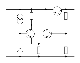

    Цитата Сообщение от Selin Посмотреть сообщение
    Мгм
    Т.е в моем случае есть смысл сделать на отдельной плате стаб на +/-35В и туда поставить большие банки (+ дополнить запас емкости конденсаторами на платах усилителя), а +/-15 уже делать на платах усилителя?
    Да, только стаб надо на выходное напряжение +/-28...32V.

    Цитата Сообщение от Ale Посмотреть сообщение
    Как вам эта схема?
    По моему опыту (делал в 1992-93 году), Солнцева получше работает.

    По умолчанию Re: LM3886, как её готовить и как её есть :)
    А зачем, если есть LM1084 практически в ту же цену ?
    Просто LMки чаще есть в продаже.
    5 вольт - многовато... А солнцевскому сколько надо? Надо еще поискать те, о которых Lynx говорил...
    Про схему - понятно, спасибо. Я когда-то делал, работала... но как - х.з., питался усилитель А.Агеева из Радио 8-1982 (вроде). Собственно, хороша тем, что транзисторы коллекторами - на земле.
    А он и говорил практически о Солцевском, он то практически стандартный компенсационный стабилизатор.
    Честно говоря не знаю. Посимулить можно.

    Да, по памяти, солнцевский - обычный компенсационный, но вроде Дмитрий говорил о стабе с дифф. каскадом.

    С малым падением надо что то типа этого.
    Это различие не существенно, просто Солнцев его упростил на 1 транзистор.
    Добавлено через 10 минут
    Вот кстати его схема:
    Добавлено через 1 минуту
    Правда на сильно ёмкостную нагрузку у него может быть проблема с включением.
