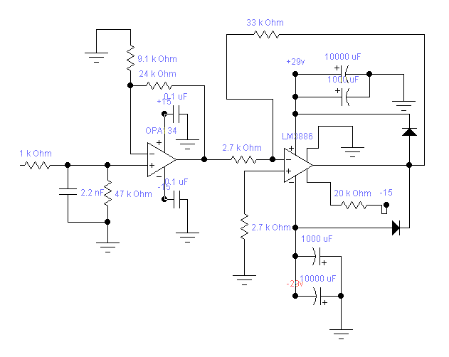

    Нарисовал схему, выкладываю.

    ypvypv, в разделе для начинающих есть ветка про РАДИОТЕХНИКУ 101 или 7101, там есть схемка,по которой я собираю, фотки есть в разделе про многоканальные(или многополосные) усилители, работает очень хорошо.
    Добавлено через 1 минуту
    на фига такие Ку усиления в буфере и на ЛМке? и смещение вылезет к тому же
    Последний раз редактировалось dekko; 26.11.2008 в 12:38. Причина: Добавлено сообщение

    dekko
    Ну а чего криминального в коэффициентах усиления? Объясните пожалуйста если не сложно.
    ничего....просто при меньшем усилении меньше искажения и по шумам оптимизировать проще, если буфер заменить на ФНЧ тоже пользы больше,чем просто от буфера...
    Ку1=3.6, Ку2=12.2 (есть риск возбуда при Ку<(15-30)!)
    Общий Ку=44.
    Макс. напряжение на выходе при указанных питаниях - примерно 18в.
    Чуствтительность получается 18/44=0.4в, не так страшно, но для выхода ЦД-плеера, у которого 2 вольта, многовато.
    Я бы в первом каскаде уменьшил, во втором - увеличил, чтобы общий был где-то 20-25, не больше.

    dekko: ветка про РАДИОТЕХНИКУ 101 или 7101
    Посмотрел я эту ветку и скачал файл УМ3886.CIR. Какое приложение открывает этот файл?

    ypvypv, Micro-Cap.
    dekko, схему ждём! Сами ленимся...
    Защитные диоды обязательны? Без них, если вход оставить открытым (без регулятора громкости), есть возбуждение (как если LMку, включенную инвернтирующим усилителем, оставить без источника или довольно небольшого резистора на землю)?
