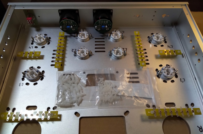

    Итак, резисторы и конденсаторы от маузер получил, остается несколько вещей с алиэкспресс. Основное поле деятельности останется таким, как и на предыдущей сборке, по причине наличия монтажных отверстий под установленные ламели.
    А вот для узлов, которым е-ссно не хватит монтажных точек я придумал вот такое решение: беру вот такие ламели и глухие медные заклепки и делаю висячие узлы на нужное к-во деталей, или на болтах и пластмассовых опорах (висячих) или соединив медными заклепками. (пропаяв перед этим ламели).

    Да деталек в схеме кот наплакал, к ламповым панелькам и между собой в воздухе. Так как места достаточно, для жесткости можно 2W и больше резисторы, в том числе набрать сопротивление из нескольких последовательно. В анодах с запасом по мощности, и, особенно, вольтажу только лучше будет.
    За что всегда нравились ламповые схемы - 3D монтаж, начал и через часик уже можешь включать.
    Несколько котов наплакали. Расстояние между ламповыми панельками большое, длины выводов не хватит. Вот когда уберу дроссели а конденсаторы перемещу в наружную башню - вот тогда может и один кот. А так реально нет места чтобы разместить тот же дополнительный электролит, а 3-Д монтаж не позволяет добраться до нижних деталей. Но что хорошо в длительной доставке в Али, так это возможность 10 раз хорошо продумать план будущих действий и составить функциональную схему устройства.
    Все. Привел корпус почти в первозданное состояние.

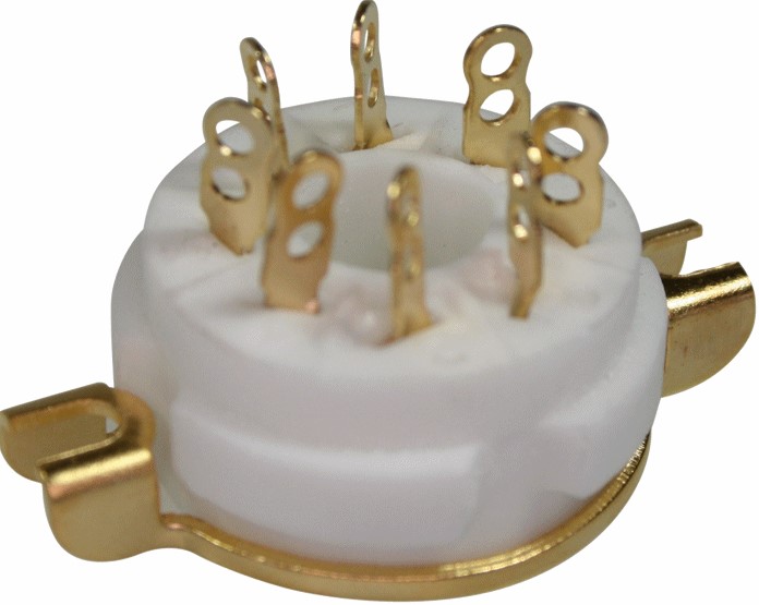

    Подскажите пожалуйста где можно приобрести качественные панельки для ламп. Думаю заменить существующие тоже. Пины вылезают вместе с лампой.
    ПС: Странно, но я и сам нашел. Может еще кому пригодится. Панелек много, не дорогие, сделаны в Германии, пересылка не дорогая. Есть и лампы и реле и еще всякая всячина.https://www.banzaimusic.com/home.php
    Последний раз редактировалось GrundigCCF; 30.04.2025 в 09:19.
    Керамические на алике точно видел.
  9. #348
    17.08.2011
    5,614
    По умолчанию Re: Двухтактный на лампах EL34 в триодном включении. Разные вопросы.
    ... сделаны в Германии
    Вряд ли.
    Лучше брать керамические цанговые. Типа:
    https://sl.aliexpress.ru/p?key=o3733aC
  10. #349
    Аватар для GrundigCCF
    18.10.2022
    С Балтики
    467
    Я оттуда и взял. Тонкий металл. Поэтому вылезают пины.

    5,614
    Так надо брать нормальные, а не всякое...
    18.10.2022
    С Балтики
    467
    Вот такие я взял у немцев. Сделаны как советские. А в моем корпусе красоты EIZZ никто не увидит.

    Да, на Али таких полно. Лучше брать с жёлтыми ногами, с серебристыми могут плохо паяться.
    Вот ещё приличный магазинчик:
    https://sl.aliexpress.ru/p?key=KQK33PZ

    У немцев тоже такие есть. Дешевле на 2-4 евро но не такие красивые (эту красоту видно пока панелька в руке)

    Зачистил шасси полностью. Остались только трансформаторы, индикаторы и регуляторы.
