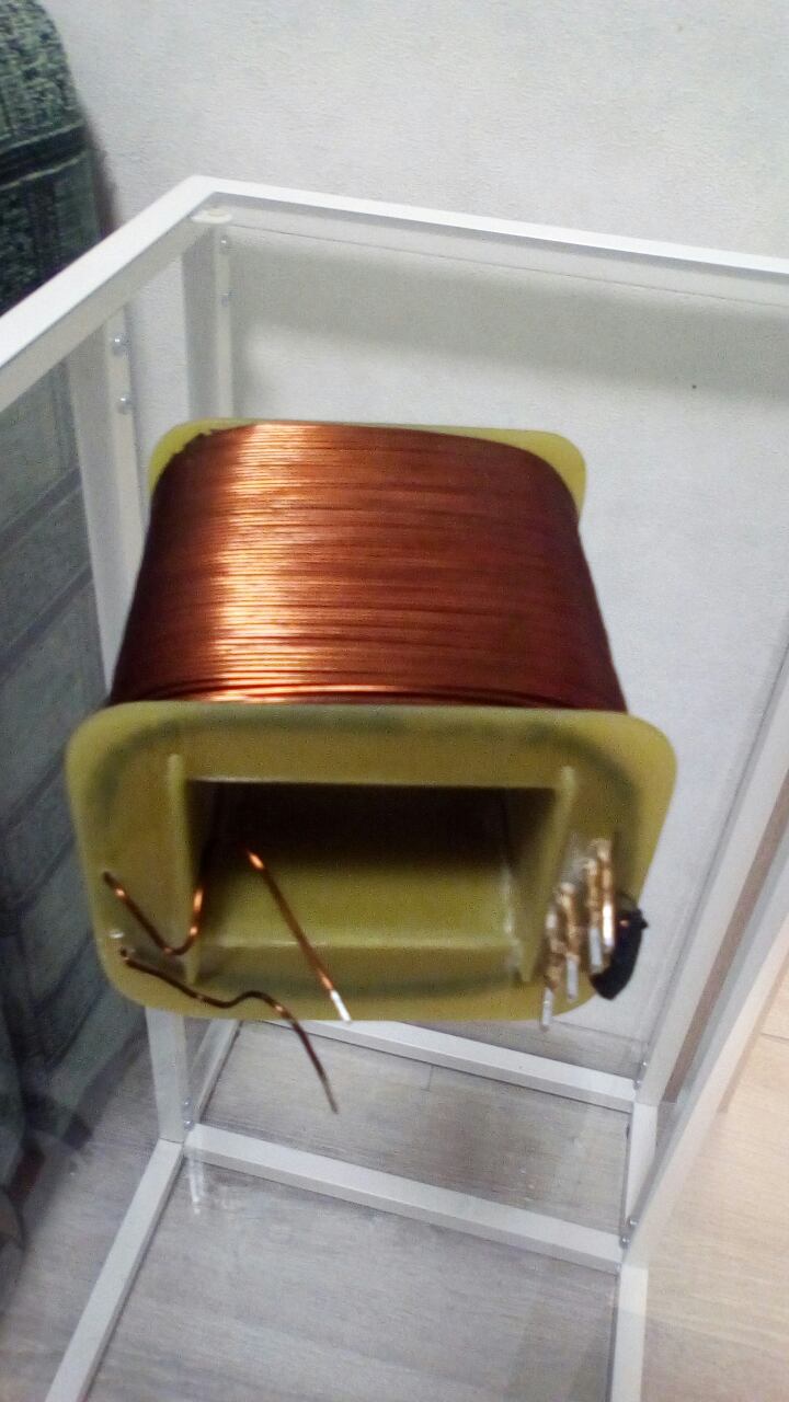

    Намотал одну дужку. Вторички получились 37 витков.В расчете влазило 38. Первичка к сожалению вышла 255....257 витков (это на двух 510....514) Вместо 528
    Индукция при 230в получается 1.26 Тл, а напряжения 32...33,. не сильно изнасилую сердечник? зазор я очень хорошо пришлифовал можно так оставлять?

    Если железо приличное, проблем быть не должно.

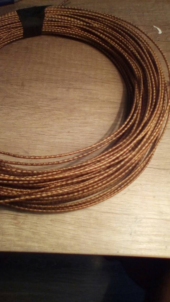

    Soundstate, Озвучьте, пожалуйста, марку провода 1,8 по изоляции. Внешний вид и характеристика "мягкий" для меня внове. Предлагаю поделиться знаниями! С уважением!

    Даже не знаю какая марка. Мягкий - в смысле его удобней укладывать чем лакированный, лучше гнется, но всё равно пальцы болят Изоляция надежная не слазит

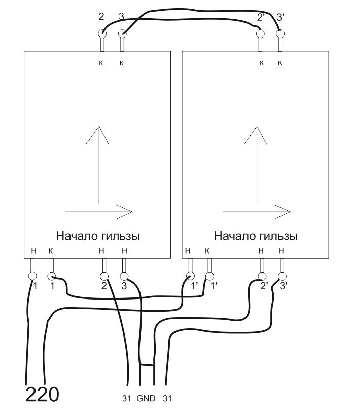

    Во избежание ненужных казусов я бы хотел еще раз повторить вопрос который уже задавал, на него так и не ответили (просто у меня катушки нельзя взять и развернуть если что не так). Как они будут стоять на магнитопроводе? так как на этом рисунке, Две одинаковые намотанные в одну сторону? Как будут соединены первичные обмотки? я понимаю, что последовательно но как, начало-конец- начало-конец, или начало - начало - конец - конец?

    Даже не знаю какая марка. Мягкий - в смысле его удобней укладывать чем лакированный, лучше гнется, но всё равно пальцы болят Изоляция надежная не слазит.
    Может, какой-то из бортовых многожильных, типа БПВЛ?

    Одножильный он. Да фиг с ним с тем проводом, как катушки то ставить? мне нужно знать в какую сторону мотать вторую, потом если что перевернуть ее не будет возможности. Бортики со стороны окна меньше чем с внешней стороны.

    Мотать в ту же сторону, тогда последовательное соединение делается одноименными выводами. Если мотать в противоположную сторону, то последовательно соединять придется начала с одного керна с концами на другом, нарушится симметрия обмоток. Намотку в разные стороны иногда делают для удобства параллельного соединения (но симметрия ёмкостей при этом теряется).

    А про какие выводы Вы говорили - которые нужно прокладывать с внешней стороны катушки? Все же перемычки получаются на одной стороне... я ради простоты нарисовал двухобмоточный трансформатор.

    Концы обмоток 2 и 3 должны быть близко к началу, это нужно для устранения паразитного витка в плане, о чём говорили раньше.
