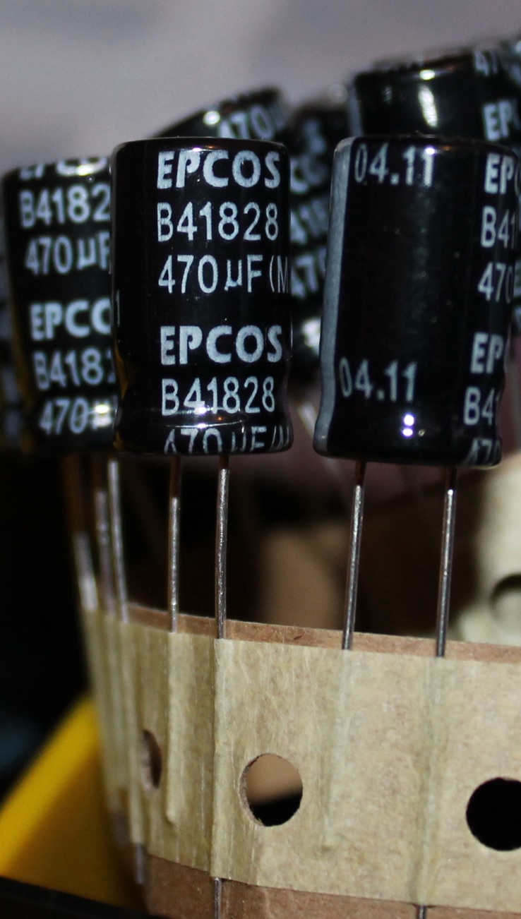

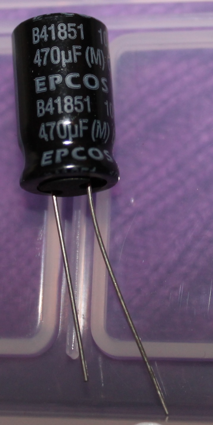

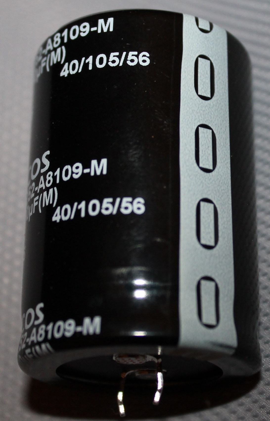

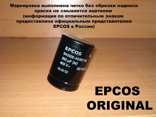

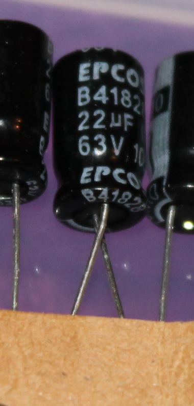

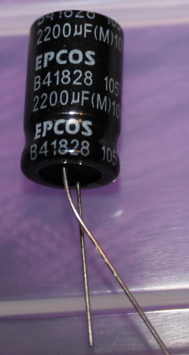

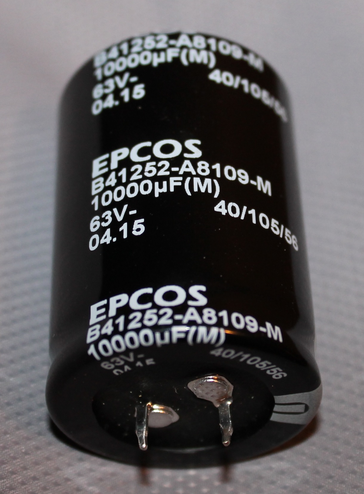

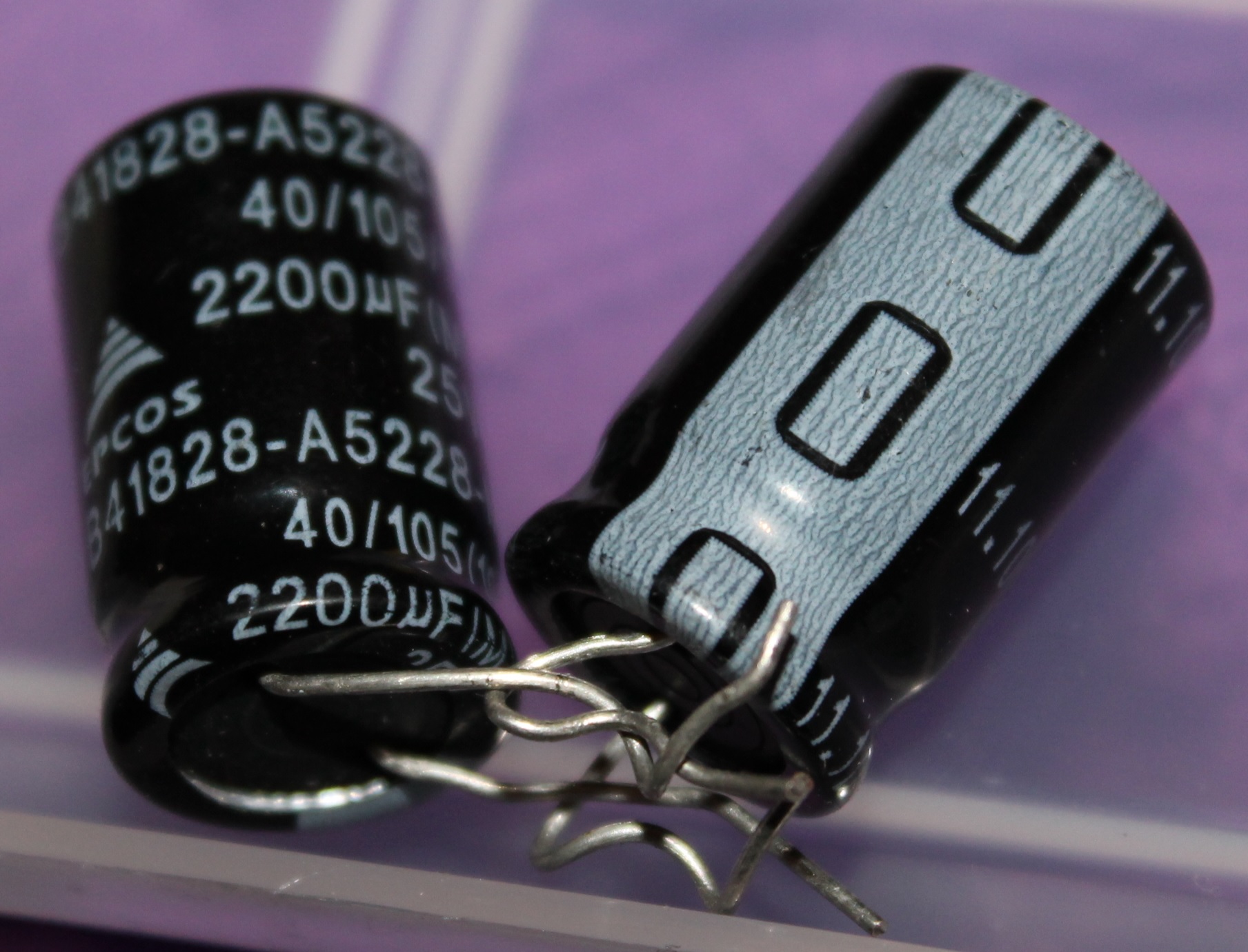

    Закупился на чип-дипе, подскажите фуфло или нет? Настораживает то, что маркировка как тут писали уже, должна быть как на последней фотке. Без обрезания и без повторов по вертикали. У меня действительно есть такие Epcos в одном из усилителей, я их покупал на том же чипе, но лет 5 назад.. Неужели фуфло?

    Цитата Сообщение от Max4d Посмотреть сообщение
    фуфло или нет?
    Нет, не фуфло. У нас есть несколько коробок EPCOS из недружественной Венгрии(прям оттуда!), маркированы небрежно, краска сыпется. Но, настоящие.

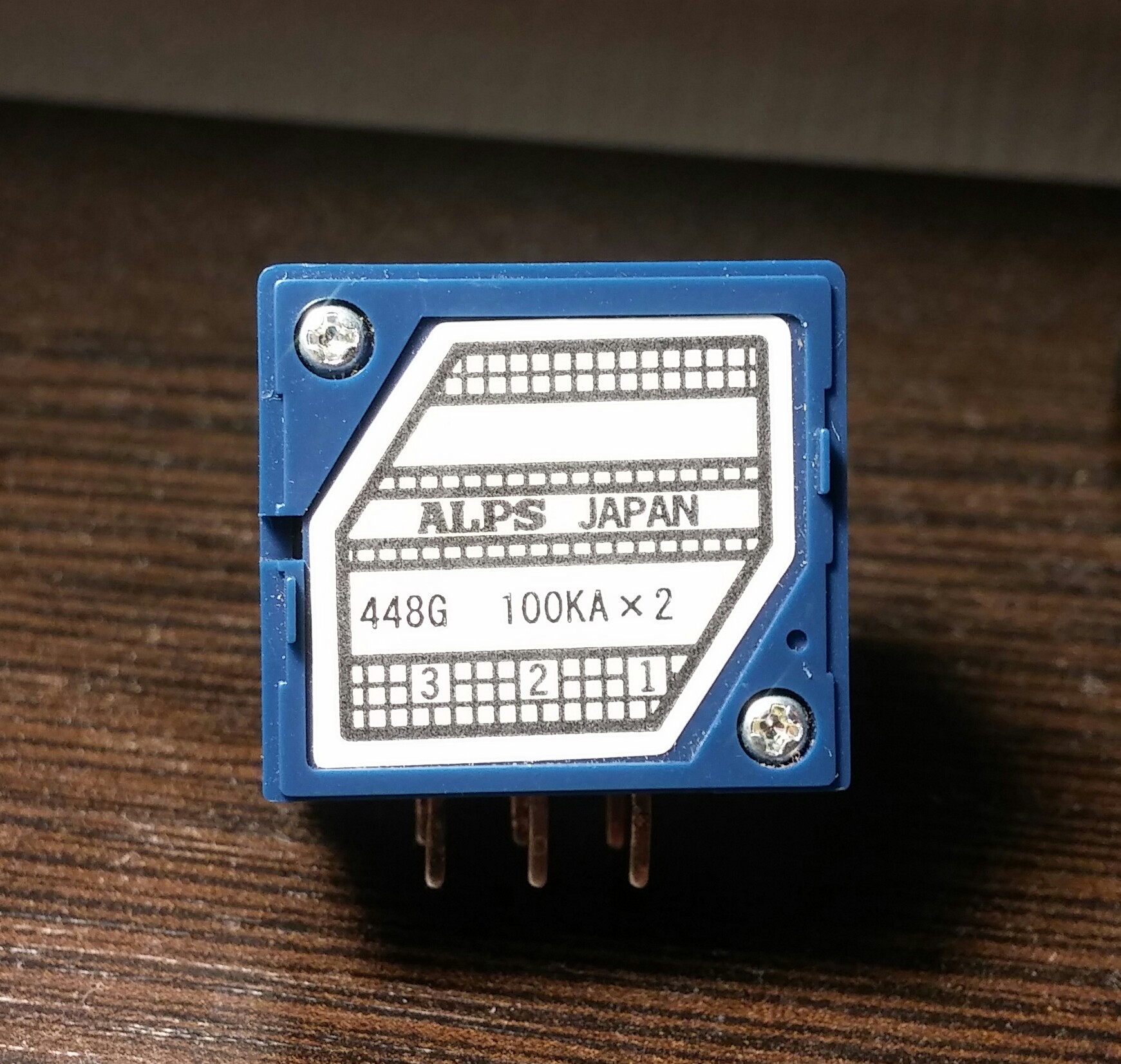

    А есть какие либо признаки, как отличить Alps 27 оригинал от подделки?на офф. Сайте даже фото или маркировок нет.

    Цитата Сообщение от usetiq Посмотреть сообщение
    маркировок нет.
    В пдф на RK271 есть пример маркировки типа:
    R K 2 7 1 1 2 A 0 S 2 5 C 0 A 1 0 4
    с расшифровкой.

    easa, на самом изделии таких нет...

    Возможно поможет
    https://cloud.mail.ru/public/5SqYowgpARAd/Alps%2010k

    easa, Спасибо. Значит у меня фуфло все то же самое, только буква х с аробелами по бокам и маленькая. То есть 100КА х 2
    Разбери. У оригинала ползунки посеребрённые.

    А разбаланс по подковам большой?

    Чувак, уже не получится, припаял...
    easa, не, маленький. Точные цифры уже не помню.Нажмите на изображение для увеличения.

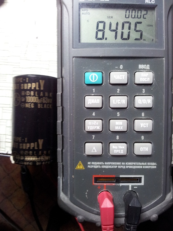

    По умолчанию Re: Фуфло?
    Цитата Сообщение от Чувак Посмотреть сообщение
    Для аудио Ничиконов как правило в минус.
    Все верно.
