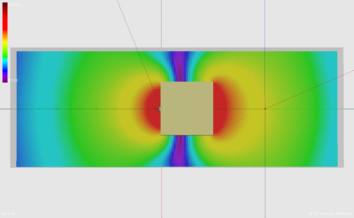

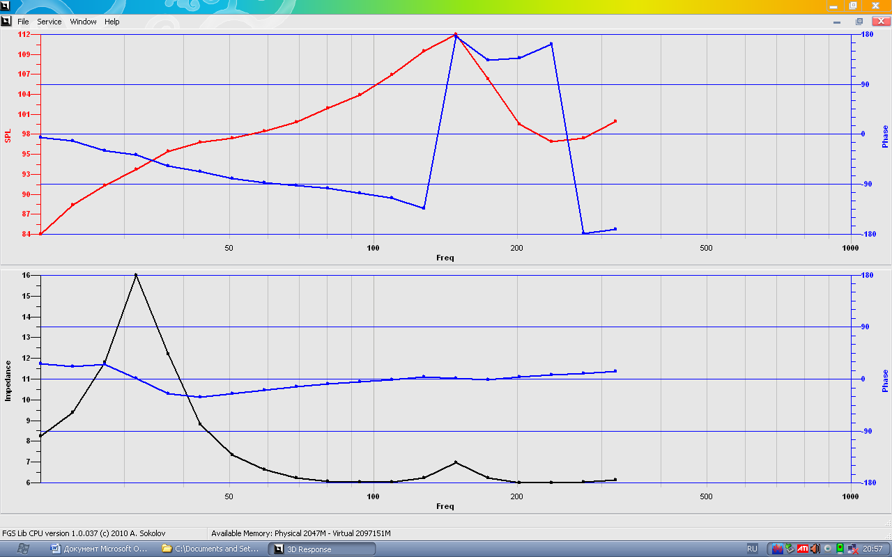

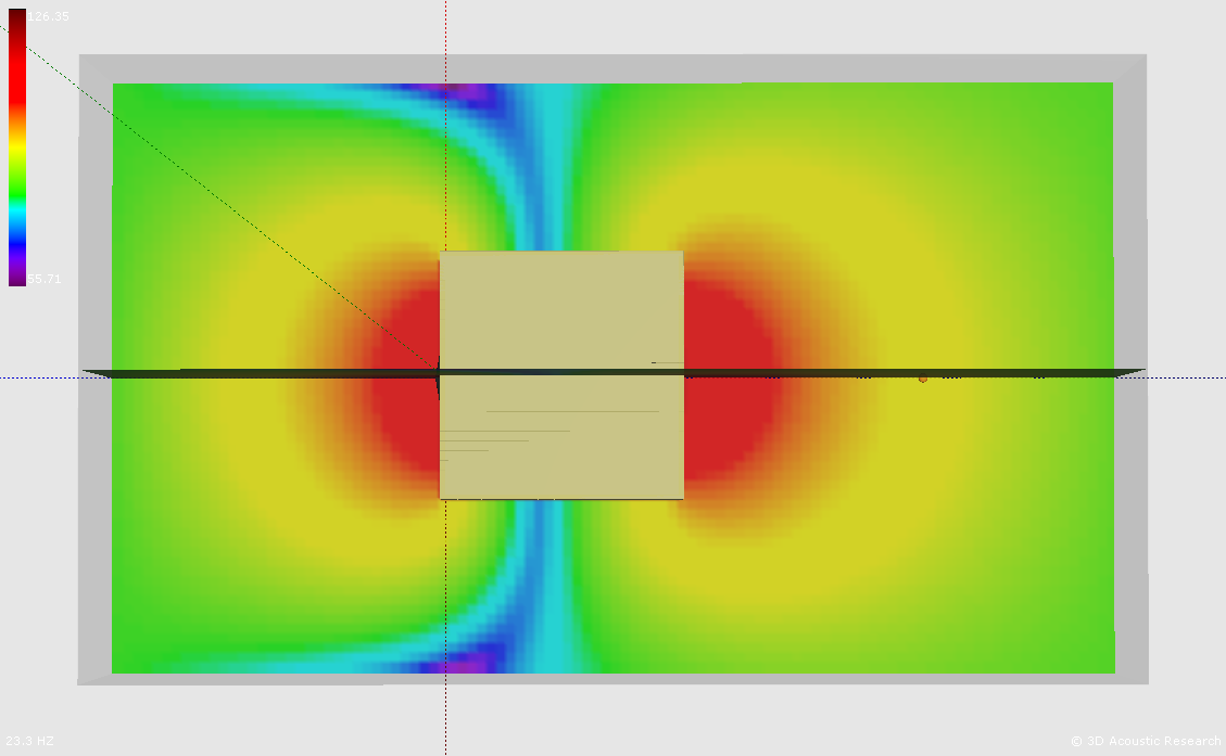

    Решил подобрать акустическое оформление для НЧ. Фазоинвертор и прочие фазовращатели отпадают, щит и кольцо вокруг ГД дают одинаковый результат, попробовал просчитать открытый глубокий ящик.
    Вот здесь и начались интересные вещи.
    Ящик 500х500х500 (Все результаты с открытой стороны ящика).

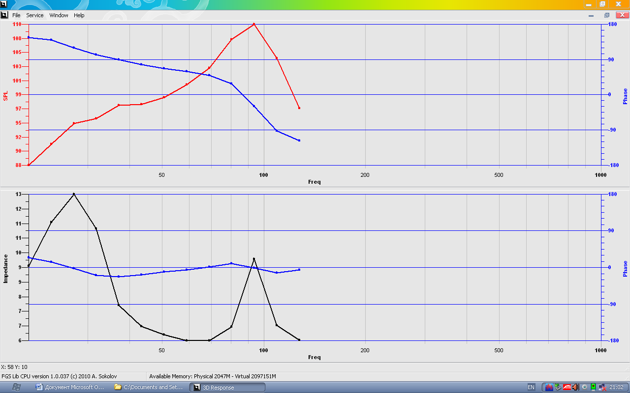

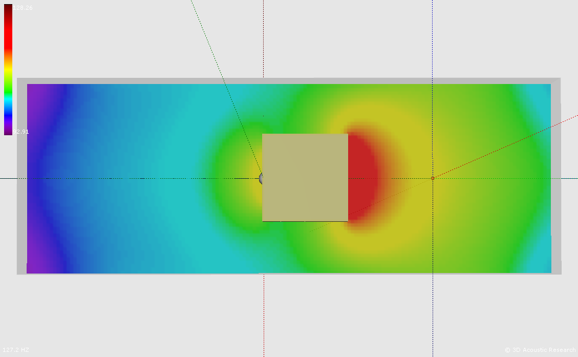

    До частоты 60Гц излучается восьмеркой, после звуковое давление начинает смещаться к открытой части ящика, на частоте 120Гц разница давления достигает ~30Дб.
ID:	231396 Нажмите на изображение для увеличения.
ID:	231397 Нажмите на изображение для увеличения.
    А как сместить эту границу в низ? Вспомнилось недавнее обсуждение «дыры перед ГД»
    https://forum.vegalab.ru/showthread....=1#post2009823
    Прикрываю ящик, отверстие равно диаметру ГД. Граница сместилась к 40Гц.
ID:	231399 Нажмите на изображение для увеличения.
    Отверстие 180х150, с 30Гц
ID:	231401 Нажмите на изображение для увеличения.
    Отверстие 150х130, с 25Гц
ID:	231403 Нажмите на изображение для увеличения.
    С уменьшением дыры растет давление на НЧ. С размером отверстия 150х130 давление 100Дб на 50Гц (1м от ГД, но 0,5м от дыры).
    Параметры расчетов: ГД Eminence Alpha-15 A, выход 2.83 Вольт, микрофон 1м от ГД.
    Завтра закончу такой вариант АС в «железе» (отверстие равно диаметру ГД)….

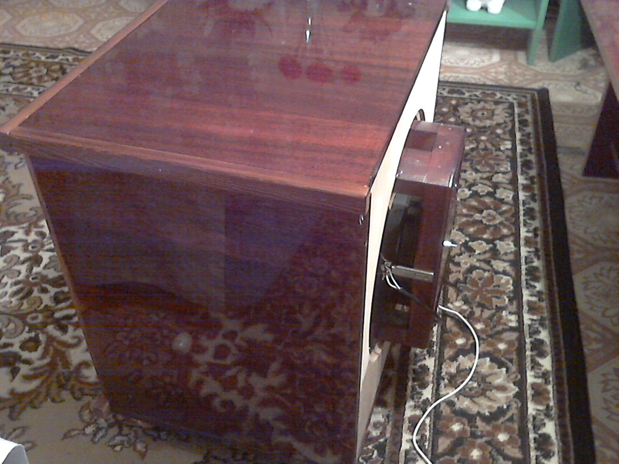

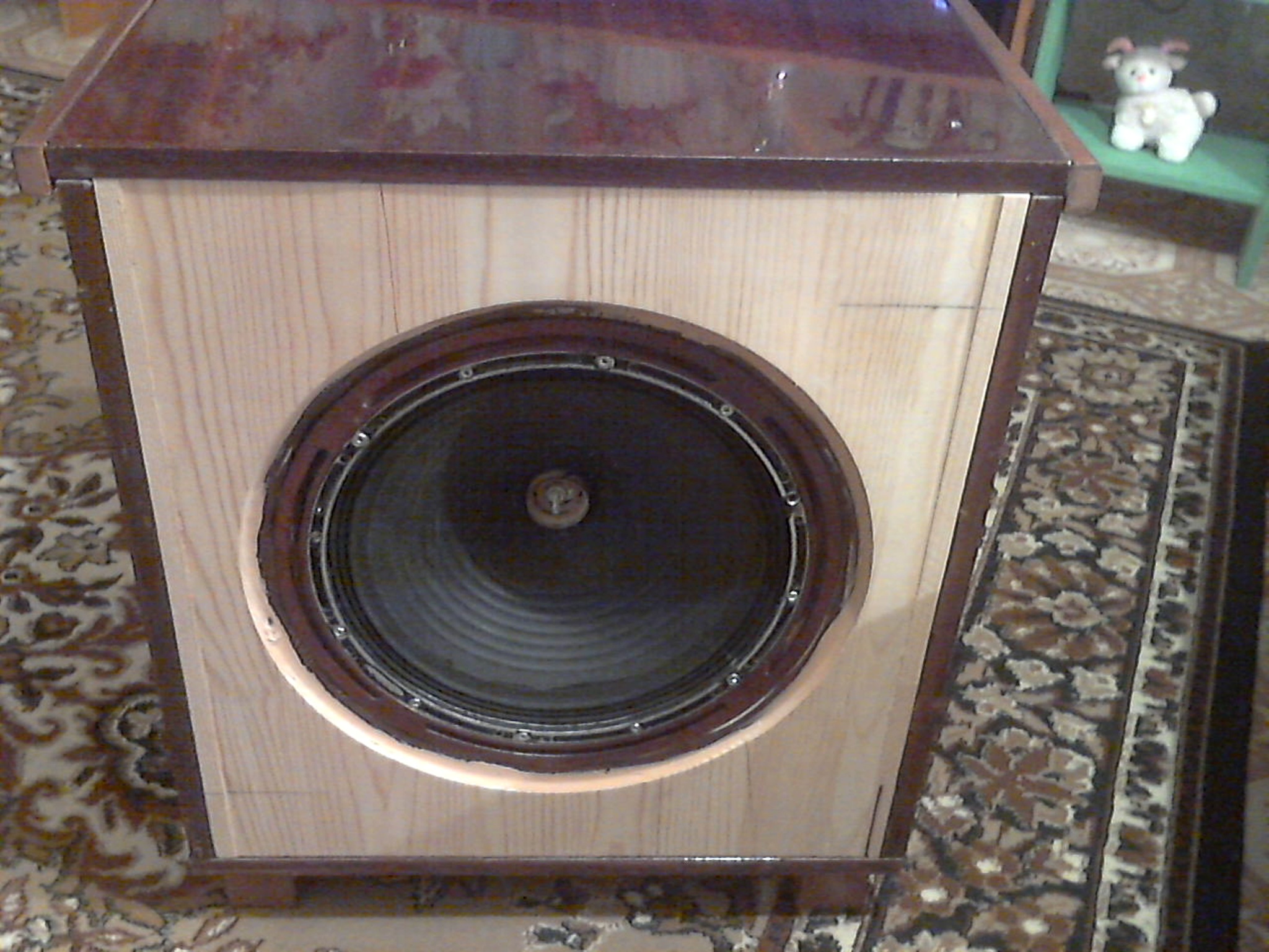

    Изготовил открытый ящик 500х500х400, опробовал во всех возможных вариантах расположения ГД, открытый и полузакрытый, с "зазором" и без. Выше 80Гц подъём, все что ниже остается как прежде.
    Результат в общем ерунда , вернулся к цилиндру.

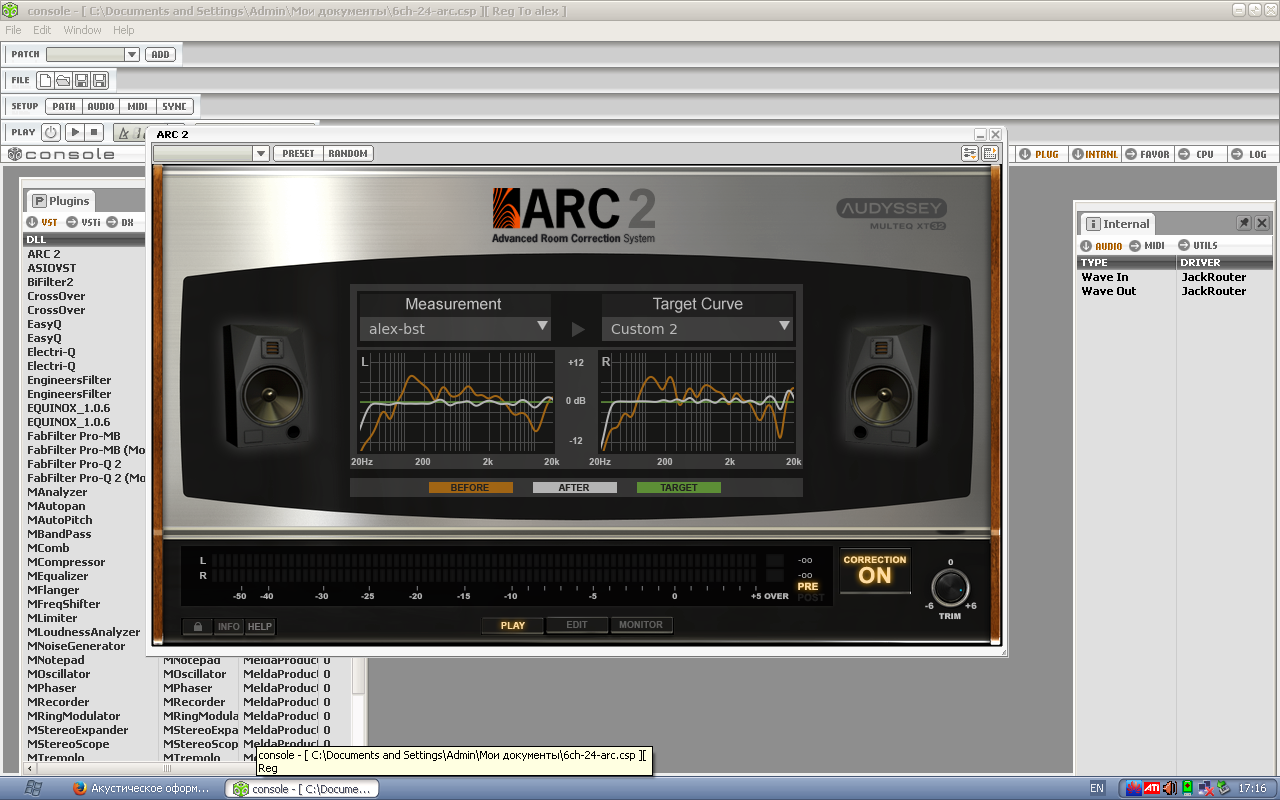

    По умолчанию Re: Акустическое оформление с низкими линейными и нелинейными искажениями.
    Результат работы программы ARC System 2, замер и настройки программы с 1м.
    АС в виде как постом выше.

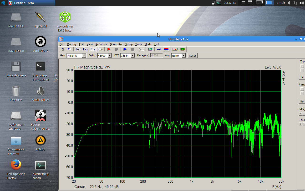

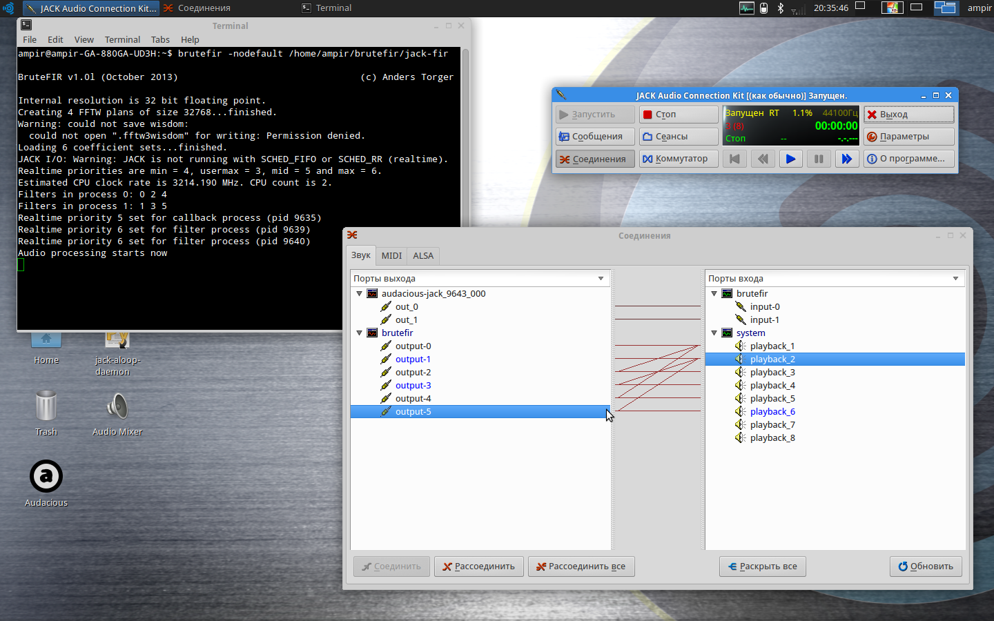

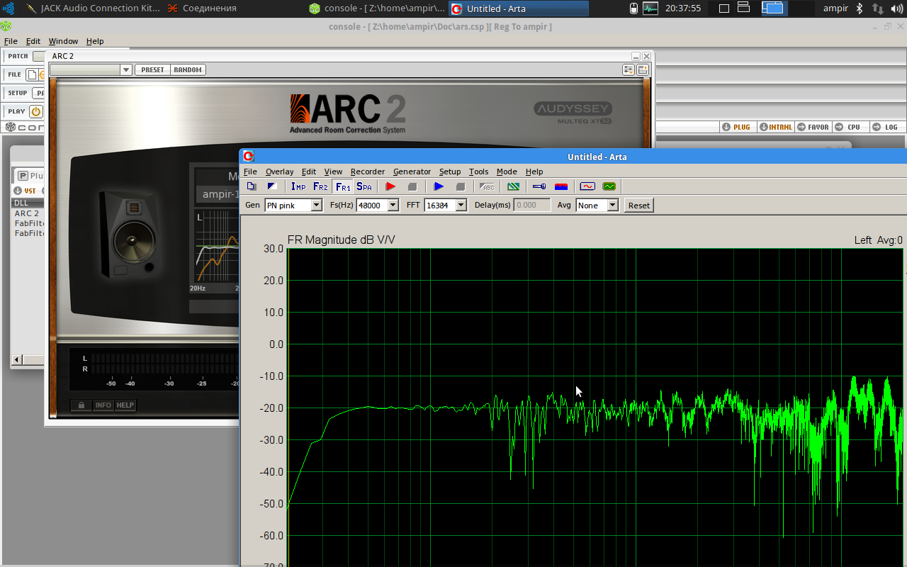

    Аватар для anpir
    28.03.2014
    Нижний Новгород
    688

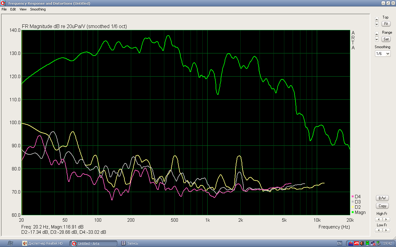

    Сделал и опробовал решение для НЧ оформления обсуждаемого в этой теме https://forum.vegalab.ru/showthread....48250&page=126
    Ноги растут отсюда http://www.emeraldphysics.com
    Отверстие перед ГГ меньшего диаметра чем диффузор даёт увеличение звукового давления при уменьшении площади излучения, как показали расчеты в программе 3D Response и практические замеры увеличивается отдача ниже 50Гц, уменьшается частота резонанса, изменяется импеданс ГГ. Я попробовал на своем акустическом оформлении, сделал не просто щит с отверстием а подобие "звукового сопла" соответственно сделав внутреннее пространство герметичным. В моём случае на синусе 30Гц отдача увеличилась на 5Дб, и на слух гораздо гораздее стало...
ID:	232270 Нажмите на изображение для увеличения.
    Вот замер с 1м без коррекции:
ID:	232272 Нажмите на изображение для увеличения.
    Замер с коррекцией ARC System 2, низ обрезан на 35Гц (намучившись с глюками винды перешёл на Linux)
ID:	232274 Нажмите на изображение для увеличения.
ID:	232275 Нажмите на изображение для увеличения.
    Linux Ubuntu Studio, Jack, плагины Calf, Wine, Wineasio, Arta, Console ver 1.6.2 + ARC System 2 - все это без тормозов и глюков
    Последний раз редактировалось anpir; 22.03.2015 в 01:01.

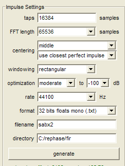

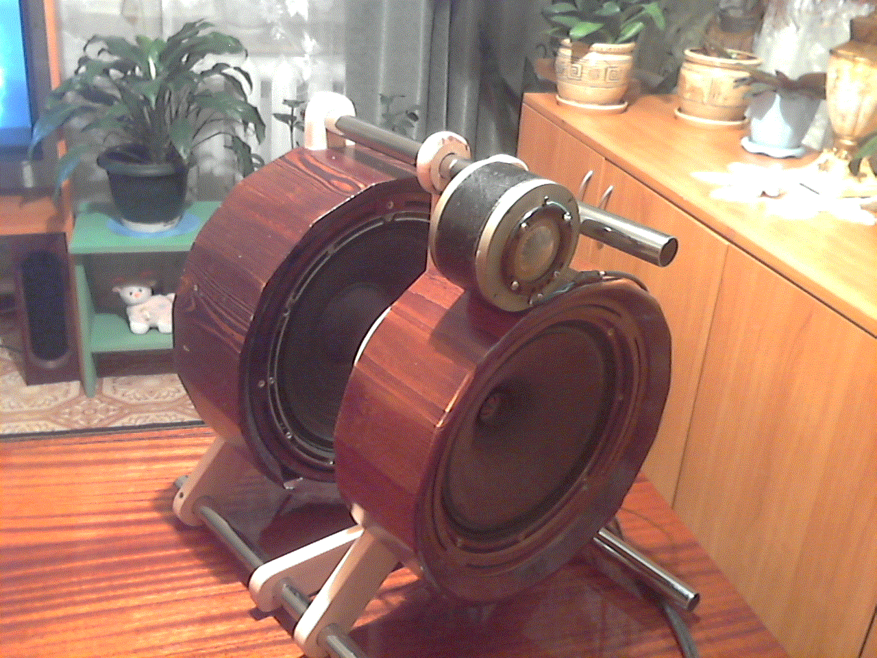

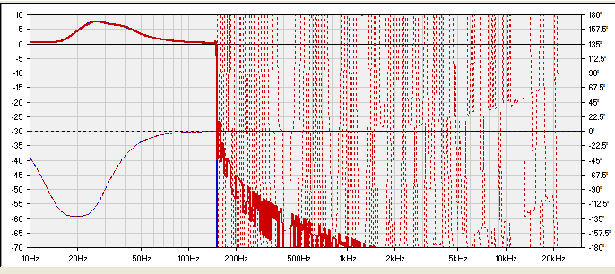

    Думая как сделать систему компактнее появилась мысль, все звенья разместить на одной оси.
    НЧ и НЧ-СЧ работают совместно от 60 до 180Гц, раздел на 180 и 4500Гц. Шесть каналов делятся FIR кроссовером программы REAPER. Чтобы компенсировать расстояние между ГГ выставил задержки 0,6мс для НЧ-СЧ и 0,9мс для ВЧ (24 и 34см), с места прослушивания получил излучение из "одной точки". К сожалению разместить ВЧ на оси не позволяют размеры 1А-20.
    В итоге задержки 30-16000Гц не превышают 5мс и все ровно по фазе.

    Идея с отверстием перед ГГ (АМТ) даёт прирост давления ниже 50Гц, в целом звук этого варианта мне не понравился - природу не обманешь.... Вроде как теряется динамика и бас становится размазанным. Время будет промеряю этот вариант.
    На счет Reaper, вот человек в этой теме добивается линейного звука https://forum.vegalab.ru/showthread.php?t=70029
    Есть очень быстрый и оптимизированный FIR фильтр для Unix систем BruteFIR (можно применить и на мас) http://www.ludd.luth.se/~torger/brutefir.html
    Один из форумчан делал систему с применением BruteFIR https://forum.vegalab.ru/showthread.php?t=66311 и добился интересных результатов, пытаюсь разобраться и настроить систему с этим решением. На основе BruteFIR можно сделать все в одном и румкорректор, выставить задержки.
    Что интересно применение FIR фильтров в настройке НЧ звена даёт снижение искажений.....

    Если ставить FabFilter Pro-Q2 на каждый канал то они могут работать с разными задержками, в Reaper такого не наблюдается
    Настройка Reaper https://sites.google.com/site/koonau...-FFT-crossover
    Reaper + CUDA
    https://sites.google.com/site/koonau...hannel-divider
    https://sites.google.com/site/koonaudioprojects/sse-fir-vst-plugin

    Хочу поделится своим опытом организации цифрового кроссовера и эквалайзера на РС.
    Почти месяц пробовал различные решения на двух ОС Linux и Windows, короче сплошные костыли. Много различного профессионального софта, но при его применении система обрастает массой примочек и себя начинаешь ощущать звукорежиссёром , для прослушивания музыки ужасно неудобно.
    Но очень хочется иметь простой и удобный FIR кроссовер-эквалайзер с коррекцией ФЧХ АЧХ на базе РС...
    А простое и эффективное решение как всегда перед носом !!!
    Почти год назад была тема https://forum.vegalab.ru/showthread.php?t=66311 где kolas применил FIR фильтр brutefir http://www.ludd.luth.se/~torger/brutefir.html
    BruteFIR
    BruteFIR -- программа для применения КИХ-фильтров большой длины к многоканальному цифровому аудио либо в автономном режиме, либо в режиме реального времени.
    Используется, например, для коррекции звука под АЧХ конкретной комнаты - так называемый DRC (digital room correction).
    Основная настройка производится через конфигурационный файл, но параметры (задержка, затухание, параметры фильтров) могут быть изменены во время выполнения через командную строку. Позволяет обрабатывать несколько каналов по произвольному импульсному отклику хоть realtime, хоть offline.
    Используемый алгоритм КИХ-фильтра -- оптимизированный алгоритм в частотной области, частично реализованный вручную на ассемблере, что позволило получить очень высокую пропускную способность. В реальном времени, стандартный компьютер может обрабатывать более 10 каналов аудио с количеством точек более 60000 для каждого канала.
    Благодаря модульному дизайну можно легко добавить, расширить или изменить такие возможности как адаптивная фильтрация, генераторы сигналов и ввод/вывод без необходимости изменять саму программу.
    brutefir - самая быстрая реализация свёртки (convolution). Математики и работающие со звуком знают насколько это уникальный инструмент, свёртка позволяет реализовать практически любой фильтр/эффект с минимальными побочными эффектами. В brutefir входит эквалайзер позволяющий произвольно изменять как АЧХ так и ФЧХ (обычные FFT эквалайзеры, в том числе и аппаратные, просто разрушают ФЧХ).
    Но есть одно НО, программа под Unix системы (что очень хорошо) и консольная нужно фильтры писать самому (что пугало). Информации в сети по настройке данного решения почти нет.
    Почесав репу, собрав информацию в кучу - всё таки осилил brutefir.
    100 строчек текста и шестиканальный FIR фильтр готов (румкорректор как бонус),
    производительность просто поразительная !!!

    Фазолинейные импульсы для фильтра, с коррекцией АЧХ и ФЧХ делаю с помощью rePhase

    Вот как выглядит все в работе. audacious - brutefir - jack (ubuntu studio)
    Все оказалось очень просто ....

    Интерференция существует - это доказано столетия назад. Интерференция с дифракцией - это одно явление.
    Интерференция - это сложение волн по принципу суперпозици
    И как они могут сложится, а вот так
    700Гц в "цилиндре" 450мм
    Или не сложится, вот так
    700Гц в щите 1000х700
